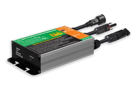

Die drei inverter haben neu und gekühlt jeder 310W dauer gemacht. Panels sind 2 mal 330WP parallel pro inverter. Kürzlich gemessen und keiner kommt nach 2 jahren über 250W dauerleistung.
An den panles liegts nicht, die machen an anderem inverter 600W pro paar. Die inverter werden mit 2 PC 120mm lüftern gekühlt, sind handwarm.
Was ist los, welches teil ist für den leistungsverlust verantwortlich?

Ich hatte 660wp am 310W damit da im winter mehr rauskommt. Denke ich bau das auf ein inverter pro panel um. Die restpanels schalte ich auf den soyosource 48V inverter, der kann 1.2kw ab und hat besseren wirkungsgrad. Hab ich sein 6 monaten, nie augepackt ...
