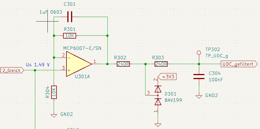

Hallo, die im Anhang gezeigte Schaltunk funktioniert nicht wie erwartet. Der OP wird mit +5V/0V versorgt. Das Eingangssignal kommt von einer Einweggleichrichterschaltung. Ist also eine pulsierende Gleichspannung mit 50 Hz Halbsinus und 1,23 V peak.
Ich hätte erwartet, dass das Ausgangssignal mit einer Zeitkonstante (Tau = 1uF * 10K = 100ms) geglättet wird. Aber es wird nichts geglättet, Signalform Ausgang = Eingang * 2.
Braucht diese Schaltung ein echtes AC Signal am Eingang ?
Gruß Dirk

Der Tiefpass wirkt nur für Verstärkungen > 1. Da du aber mit 50Hz auch nicht sonderlich weit von den 15Hz weg bist, siehst du keine Unterschiede.
Du müsstest den Verstärker als invertierend beschalten, nur so kommen Vu < 1 bei raus und der Tiefpass entfalltet sein Wirkung. Ich würde trotzdem min 1 Decade unter dem Nutzsignal bleiben, wenn möglich sogar weiter runter.
Bei mir kommt als Tau nur 10ms heraus.
Die Schaltung hat aber auch bei beliebig großer Zeitkonstante immer noch eine Verstärkung von 1.
Zusammengenommen kann es also sein, dass du die (schwache) Filterwirkung nur nicht gesehen hast.

Ein Tiefpass muss auch mit Gleichspannung (f = 0Hz) funktionieren.
Guck dir einmal die LTSpice Simulation von deiner Schaltung an.
Warum? Bei hohen Frequenzen arbeitet der OP als Spannungsfolger (Verstärkung 1), bei tiefen Frequenzen mit Verstärkung 2 ((R301+R304)/R304). Dahinter kommt dann noch dein Tiefpass mit R302+R303 und C304.
