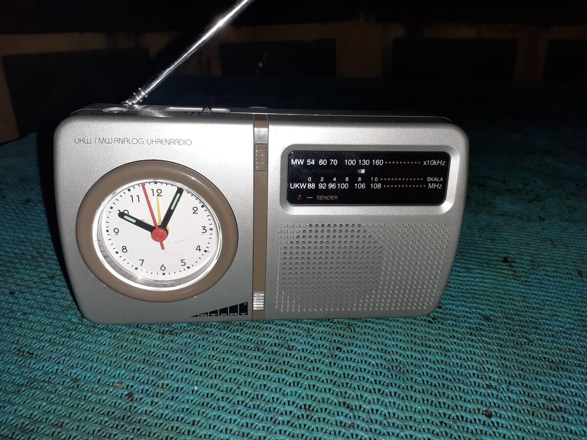

Dieses stylische kleine Radio ist mir aus dem Elektroschrott zugelaufen.
Außer dass ein Batteriekontakt stark korrodiert alles OK. Naja, der
UKW-Empfang ist äußerst mies. Wie schaffen es die Hersteller solch
schlechte Geräte zu produzieren? Oder umgekehrt formuliert, was kann
man, (außer einen anderen Empfänger zu benutzen) tun um Rauschen und
Verzerrungen bei UKW zu verbessern?

von Peter T. (Firma: schon lange insolvent) (wonderboy8051)
Christian E. schrieb:
> Markengerät hat nach ~20-25 Jahren täglichen Betrieb
> von einem Nachgleich an der FM-Diskriminatorspule profitiert .
Dieses, sowie der Hinweis, am Drehkondensator den Gleichlauf zwischen
Oszillator und Abstimmkreis verbessern scheint mir zielführend zu sein.
Ein Oszilloskop besitze ich, leider keinen Meßsender mit FM. Hat jemand
einen Tip für den Neuabgleich? Wie wäre da vorzugehen? --- Das Radio
habe ich übrigens nicht wegen seines Gebrauchswertes mitgenommen sondern
weil ich es mit dieser Analoguhr extrem stylisch fand. Vorher noch nie
etwas vergleichbares gesehen!

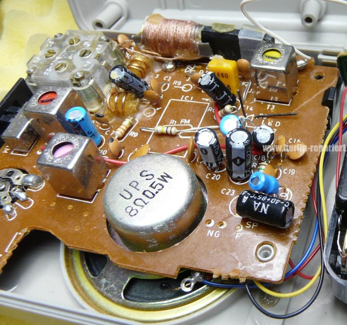

So sieht es innen aus...
von Bernhard S. (gmb)
Das sieht nach einem sehr billigen Radio aus das vermutlich keinen extra
"Abstimmkreis" hat. Ich denke du wirst da nicht viel abstimmen können,
mal abgesehen davon dass du wissen solltest was zu Mittelwelle gehört
und was zu UKW.
Mir ist nicht ganz klar was du an dem Ding stylisch findest, aber OK
Geschmäcker sind ja verschieden. Ich würde den Radioteil entfernen weil
er seinen Namen kaum verdient und was anderes reinbauen, wenn das Gerät
unbedingt erhalten werden soll. Vielleicht per Bluetooth an ein echtes
Radio verbinden?
von Heiner B. (karadur)
Die 4 "Schrauben" auf dem Drehko sind für den Abgleich.
Da MW nicht mehr relevant ist kann man es probieren.
Wenn man einen UKW-Sender eingestellt hat kann man vorsichtig an den
Trimmern drehen. Wenn der Sender verschwindet wieder zurück drehen (
Oszillatorkreis ). Danach an den anderen Trimmern versuchen ob das
Signal besser wird.
Ideal mit einem Abgleichstift der den Schwingkreis nicht selber
verstimmt.
von Michael M. (do7tla)
Spulen filter auf der Platine:
Orange Mischerkreis UKW
Rosa Ratiodedektor UKW
Gelb ZF 455kHz MW
Groben UKW Abgleich mache ich immer so:
Einen Sender suchen bei 88MHz und dann die Eingangsspule vorsichtig
auseinanderziehen oder zusammendrücken bis der Sender möglichst
Rauschfrei zu hören ist.
Danach einen Sender bei etwa 107MHz suchen und dann den Trimmer (eine
der 4 Schrauben auf dem Drehkondensator) so verdrehen, dass der Sender
möglichst Rauschfrei zu hören ist.
Jetzt wieder auf 88MHz abstimmen und erneut die Eingangsspule vorsichtig
ziehen oder drücken bis der Sender rauschfrei ist.
Und zuletzt noch mal auf 107MHz abstimmen und den Trimmer nachjustieren
bis der eingestellte Sender möglichst rauschfrei ist.
Sollte der UKW Empfang etwas zerren, so kann man die Rosafarbene
Filterspule vorsichtig nachjustieren.
Das ist nicht Orange sondern Rot und ist der Oszillator für MW.
Links neben der roten Spule sieht man eine Ecke eines Metallteils; das
könnte ein ZF-Filter für 10,7 MHz sein. Ansonsten sehe ich keinerlei
Halbleiter..?? Es wird wohl unten drunter ein schwarzer Teerklecks sein.
73
Wilhelm
von Mark S. (voltwide)
Wenn ich mir diesen minimal-Murks so betrachte, glaube ich, dass hier
ein 1-stufiger UKW-Pendel-Empfänger werkelt. Davon ist auch nur recht
mäßige Enmpfangsleistung zu erwarten.
Das ist ein Schiebeschalter der von dem schwarzen Plastikteil bewegt
wird
von Wilhelm S. (wilhelmdk4tj)

Das 460kHz gelbe AM Filter sieht man ja links unten neben dem Filter mit
dem gelben Kern.
Ansonsten weiss ich auch nicht mehr, wenn der TO mit der Uhr zufrieden
ist...
Scheint ja auch ein Wecker dran zusein -> silberner Zeiger; mechanisch
einzustellen?
73
Wilhelm

Dreh mal diese Schleifer schnell hin und her damit die sich ein bisschen
schleifen, besonders der bei dem weißen Kabel ,das ist ja wohl die
Antenne,habe zwar keine Ahnung aber Schraubendreher und mal ein bisschen
hin und her drehen schnell drehen schnell hin und her drehen. vielleicht
ein bisschen Rostlöser rein....
Bei mir wird der als Orange dargestellt.
Ich denke, das liegt an der Monitoreinstellung.
Der Schalter hinter der Roten MW OSC Spule ist der Umschalter für MW /
UKW.
