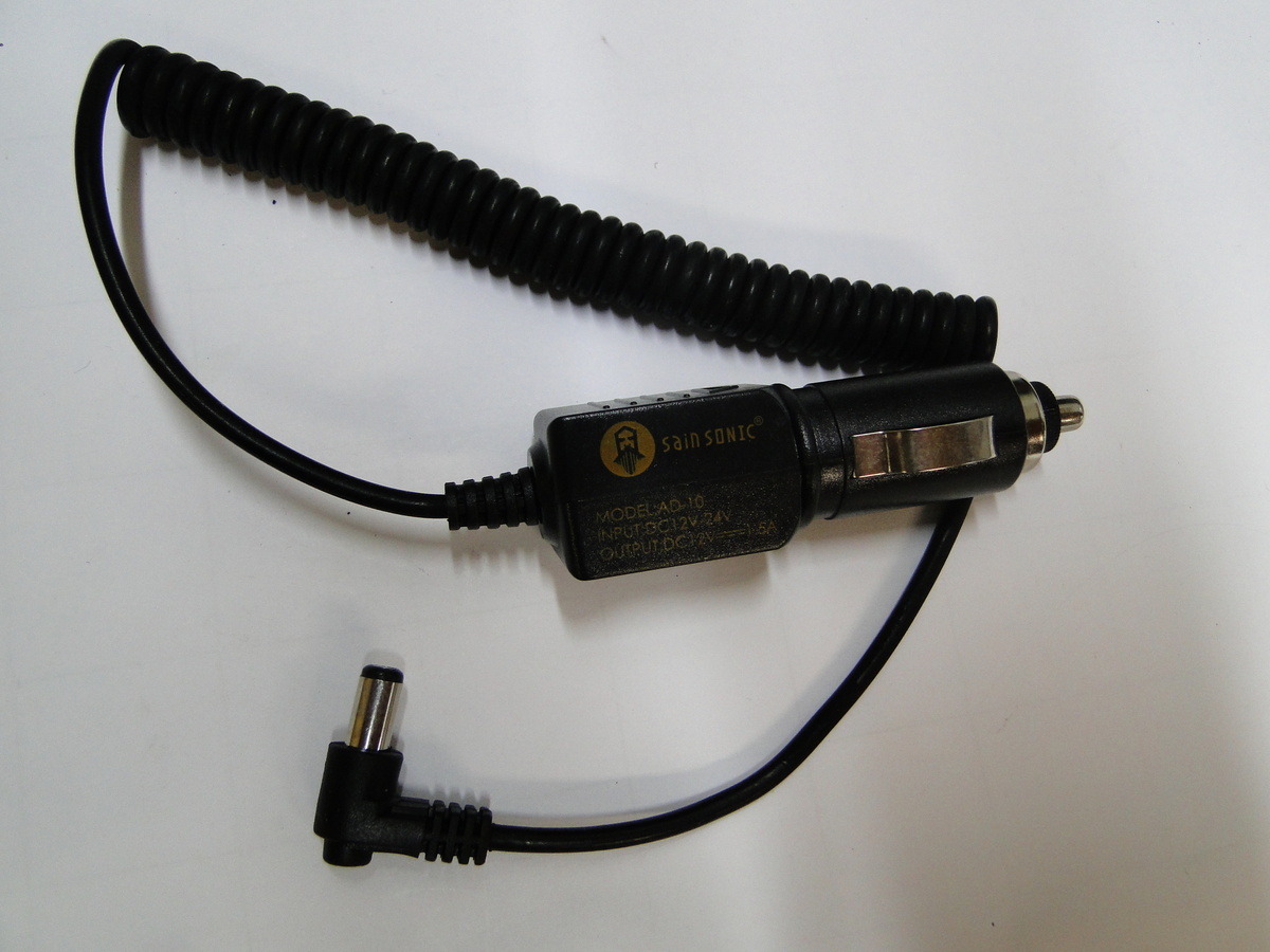

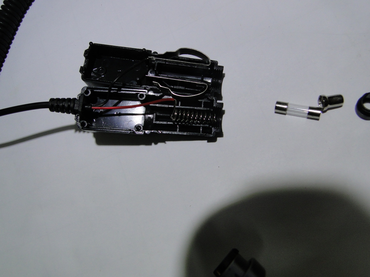

Ich habe für meine Handgranaten diesen Ladeadapter wie im Bild. War im
Lieferumfang dabei. Anstelle des Steckernetzteils wird dieser an die
Ladeschale angeschlossen.

von Phasenschieber S. (Gast)
Kilo S. schrieb:
> Was steckt drin?
Tja, gut daß du gefragt hast. 👍
Ich bin zwar schon ein alter Sack, aber immernoch neugierig wie ein Kind
und habe es gerade mal aufgemacht.
Da ist(war) nur chinesische Luft drin! Nichts, garnichts, nada.

Ja aber die Täuschung liegt in der Aufschrift, denn da steht:
Input DC12V-24V
Output DC12V === 1,5A
Da könnte man annehmen, daß da immer 12V rauskommen.
Ich glaube, wir Deutschen sind da einfach zu penibel ;-)

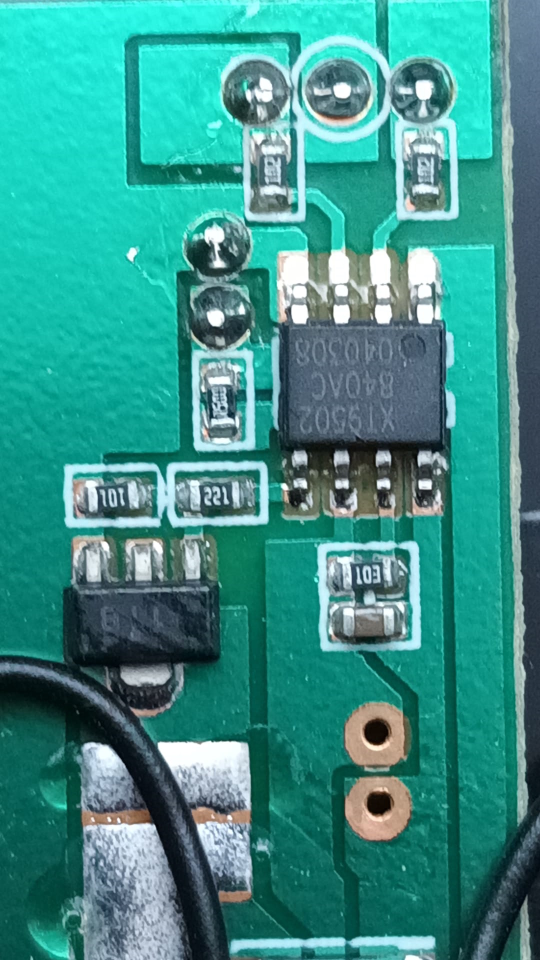

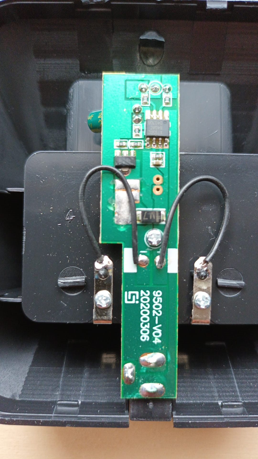

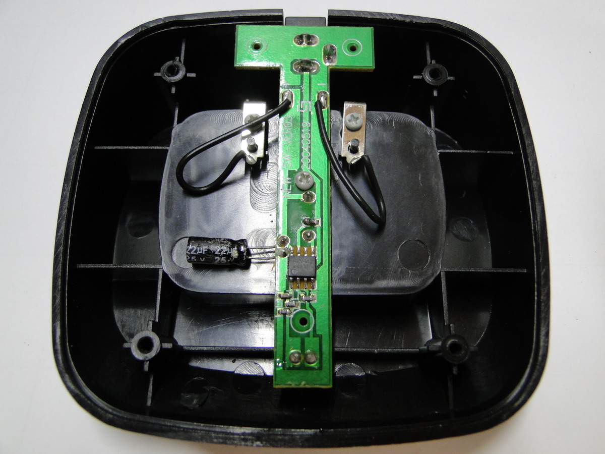

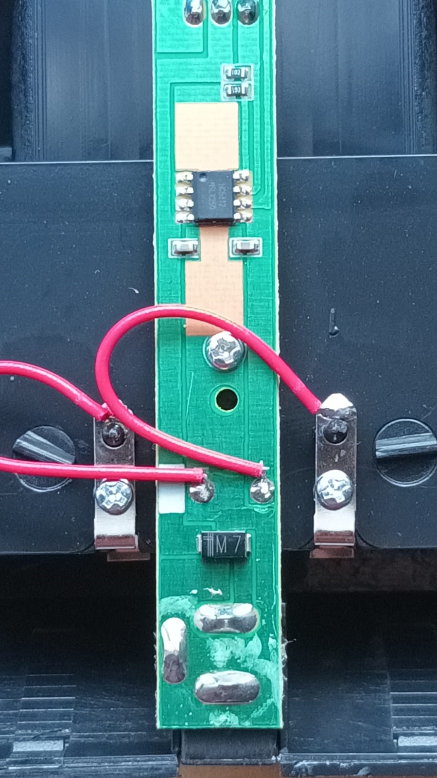

von Andreas V. (Firma: IGL) (andreas_va)
Also ich habe die Ladeschale jetzt auch aufgemacht. Bei mir sieht es wie
im Anhang aus!
Oben ist die Diode. Zum IC kann ich nichts finden! Ich werde es heute
Abend bei verschiedenen Eingangsspannungen durchmessen!

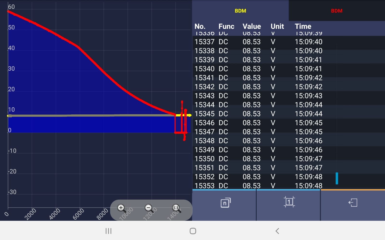

Also ich habe jetzt gerade mal die Spannung an den Ladelaschen gemessen,
ohne Last.
Das Original-Steckernetzteil liefert 9,9V, der output liegt bei 9,35V an
den Laschen.
Mit meinem Labornetzteil bin ich dann langsam hoch gefahren.
Der Output bleibt konstant bei 9,35V bis 14,4V input, dann bricht der
Output komplett ein bis nach Null.
Also über 14,4V geht nichts mehr.

Also dieses KFZ-Kabel besser in die Tonne treten, oder für ein anderes
12V-Gerät verwenden, nurnicht für diese Ladeschale.
Das müsste man dem Chinesen um die Ohren schlagen.

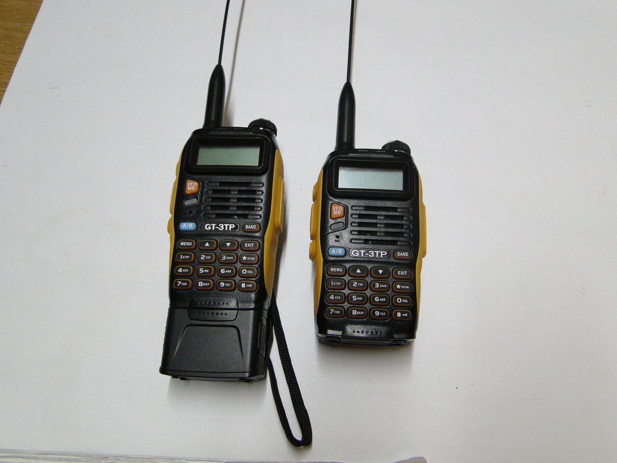

Habe zwei dieser Handgranaten. Aber gut zu wissen wie man damit umgehen
muss.
Habe auch noch einen extra fetten Akku für eines der Geräte, damit mir
unterwegs nicht der Saft ausgeht, siehe Bild.

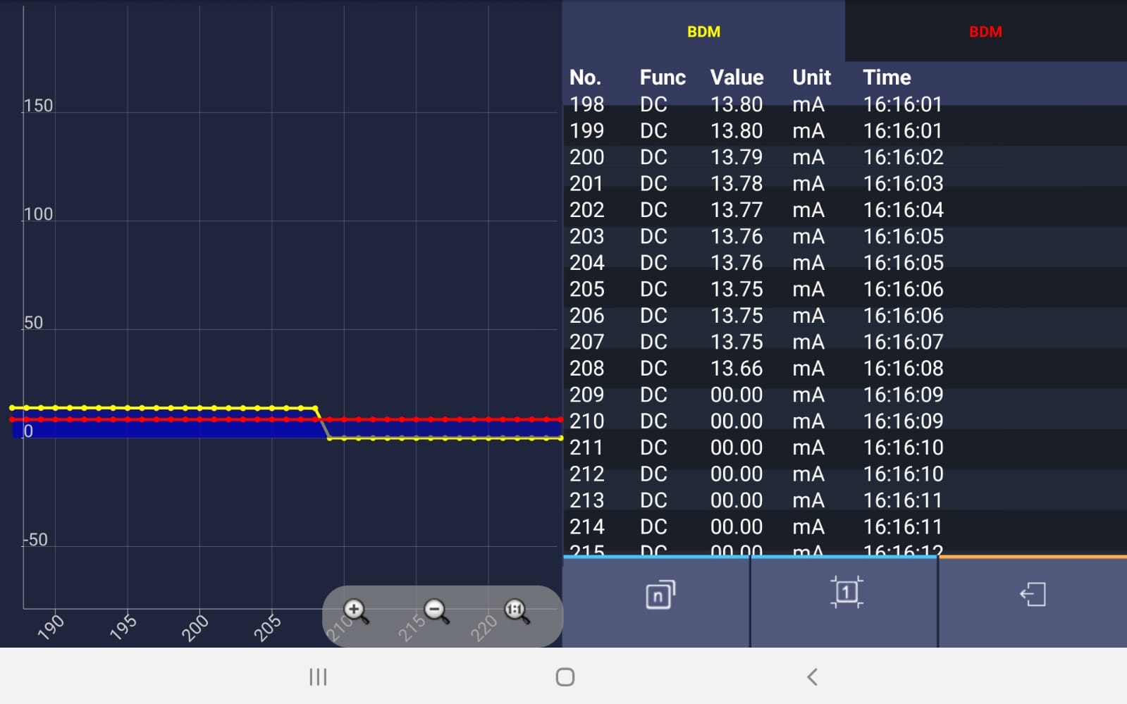

> den Laschen.
Das hört sich irgenwie falsch an!
Ich habe die Messreihe am der Ladeschale noch einmal erweitert:
Eingang Ausgang
09,05V    8,16V
10,03V    8,59V
11,06V    8,59V
12,05V    8,59V
13,03V    8,60V
14,06V    8,61V
15,06V    8,63V
16,06V    8,64V
17,03V    8,64V
17,95V    8,65V
Das ist zwar keine besonders tolle Spannungsstabi, aber es reicht wohl
aus zum Laden!

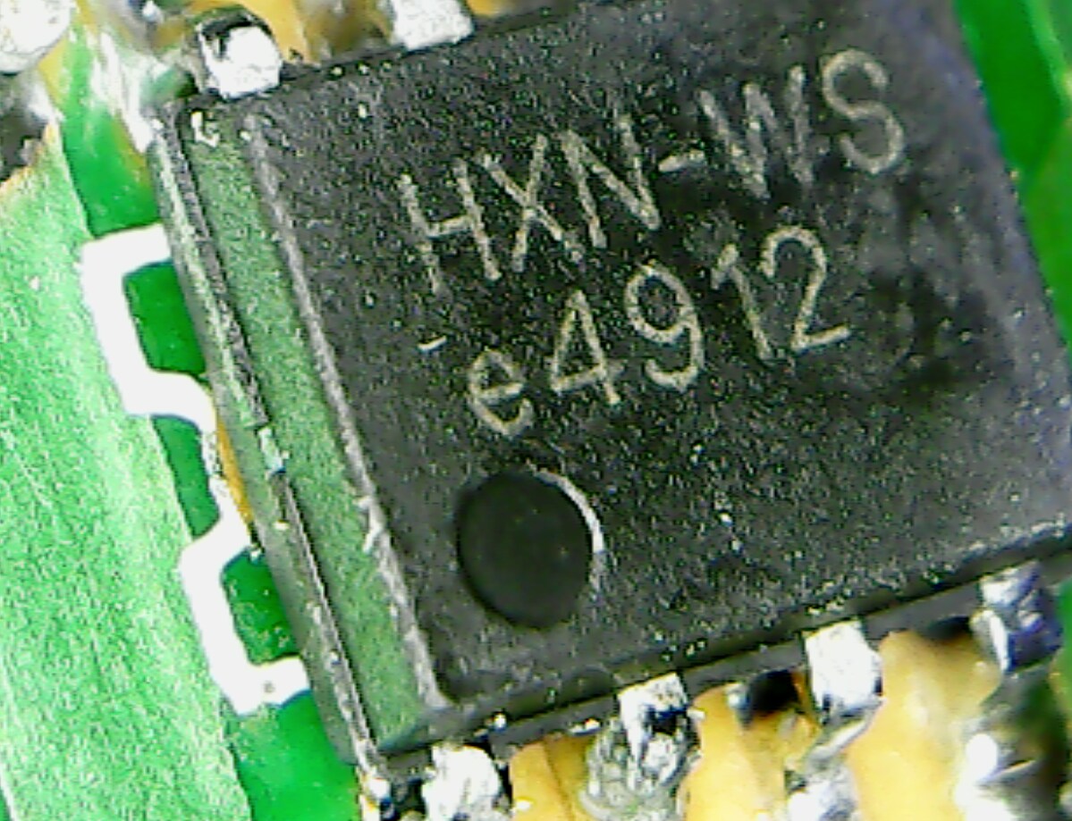

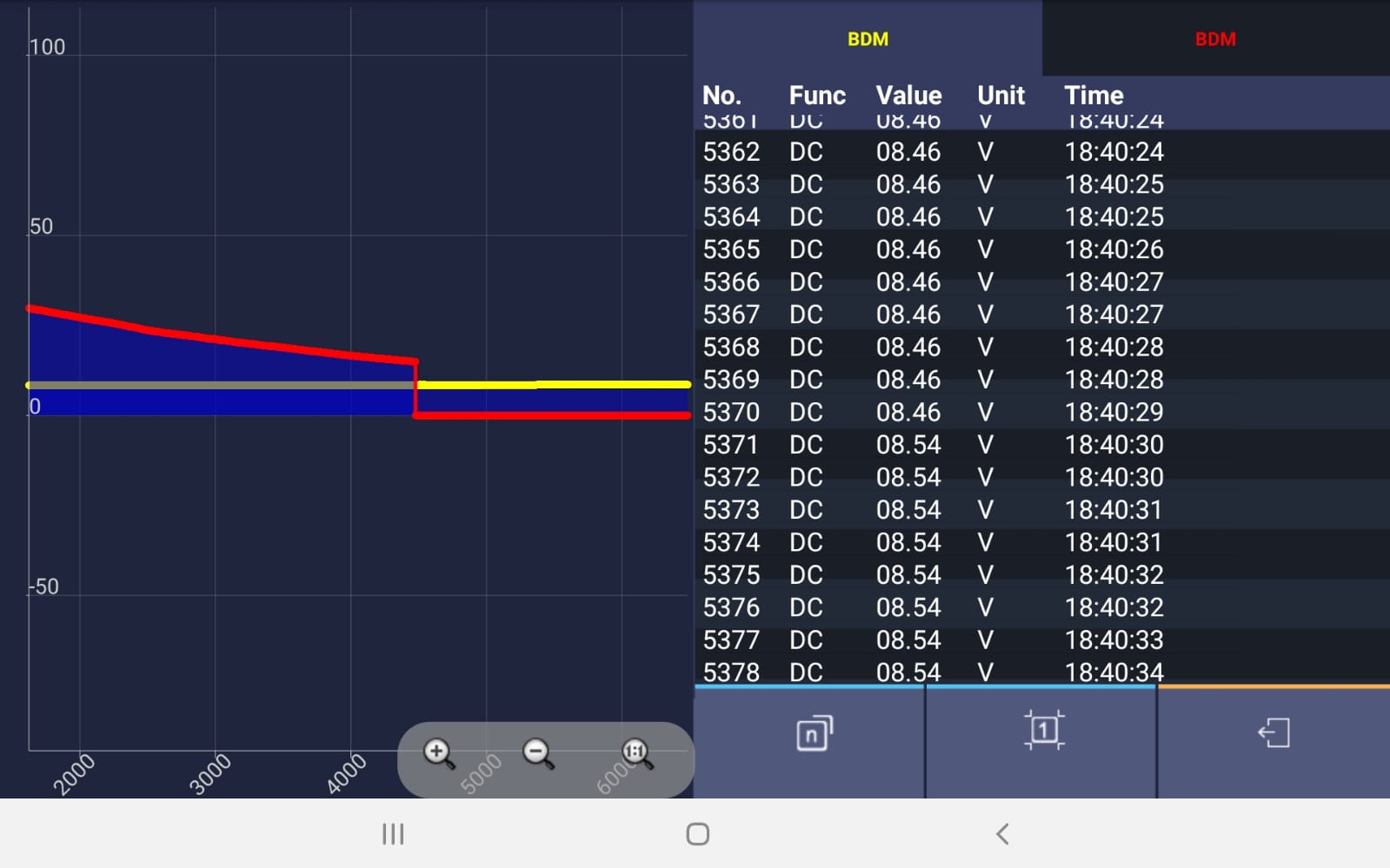

Ich habe noch eine zweite Ladeschale.
Messreihe dazu:
Eingang    Ausgang
09,03V    8,17V
10,06V    8,15V
11,11V    8,19V
12,15V    8,18V
13,03V    8,18V
14,03V    8,18V
15,08V    8,18V
16,08V    8,18V
17,06V    8,16V
17,90V    8,18V
Ist übrigens wieder an gnanz anderer Chip!

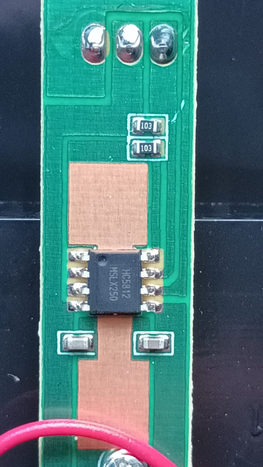

Hier das Innenleben der zweiten Ladeschale...
von Kilo S. (kilo_s)
> Messreihe dazu:
> Eingang    Ausgang
> 09,03V    8,17V
> 10,06V    8,15V
> 11,11V    8,19V
> 12,15V    8,18V
> 13,03V    8,18V
> 14,03V    8,18V
> 15,08V    8,18V
> 16,08V    8,18V
> 17,06V    8,16V
> 17,90V    8,18V
Das passt so aber auch!
Meine Ladeschale liefert auch nur 8,2V das schont den Akku. Nicht ganz
voll aber auch nicht leer, mehr Zyklen bei etwas weniger entnehmbarer
Kapazität.
Ja, ich gestehe... Ich hab mich Breitschlagen lassen und wieder ein paar
Baos angeschafft. ;-) Aber alle gleich mit 33pf am Ausgang nachgerüstet!
http://der-bastelbunker.blogspot.com/2012/08/baofeng-uv3r-mk2-verbessern-der_18.html?m=1
Die erste deiner Ladeschalen liefert deutlich mehr Spannung als sie
sollte.
2P LiIon =8,4V Max! Die solltest du nachbessern um ein geringes aber
vorhandenes Brandrisiko auszuschließen.
Wundert mich nicht, ich glaub die prügeln in die Ladeschalen rein was
Grad da ist.
> aus zum Laden!
Überladen, immer und immer wieder. Garantiert ungesund für den Akku.

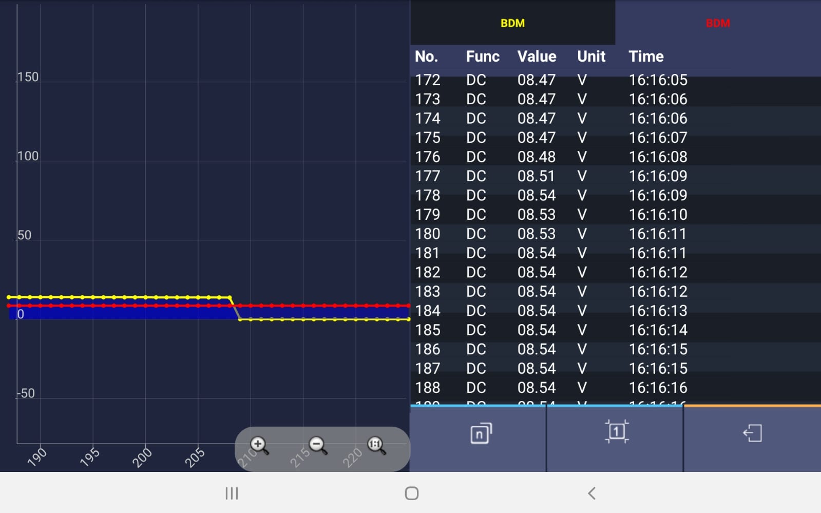

Habe jetzt mal die zweite Ladeschale ausprobiert.
Ergebnis ist ganz ähnlich: konstante 8,33V an den Laschen und stürzt bei
14,4V input ab.
Scheinbar wurde unterschiedliche Ladeelektronik verbaut.

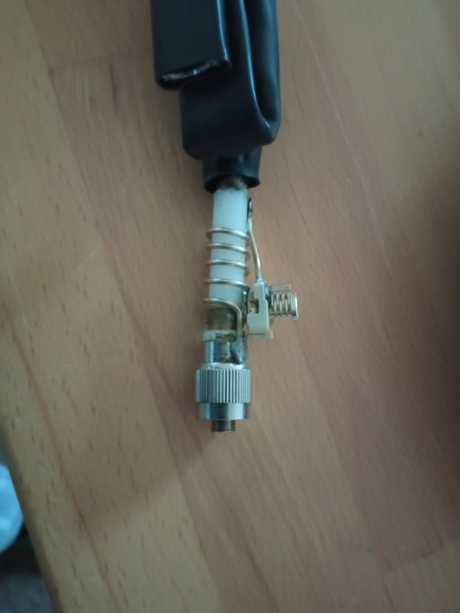

Das glaube ich auch. Ich habe von dem gleichen Händler "Sainsonic" zu
meinen Handfunken auch die angeblich besseren Antennen gekauft (Bild).
Die Dinger sind Kacke, absolut nicht zu gebrauchen. Kommen nicht
annähernd an das Original heran.

Deshalb hab ich mir meine HafuHalbwelle gebastelt!
Nach Art "Tactical" Antenne, altes Maßband doppelt gelegt und als
Strahler. So kann man sie halbwegs kompakt Zusammenklappen.

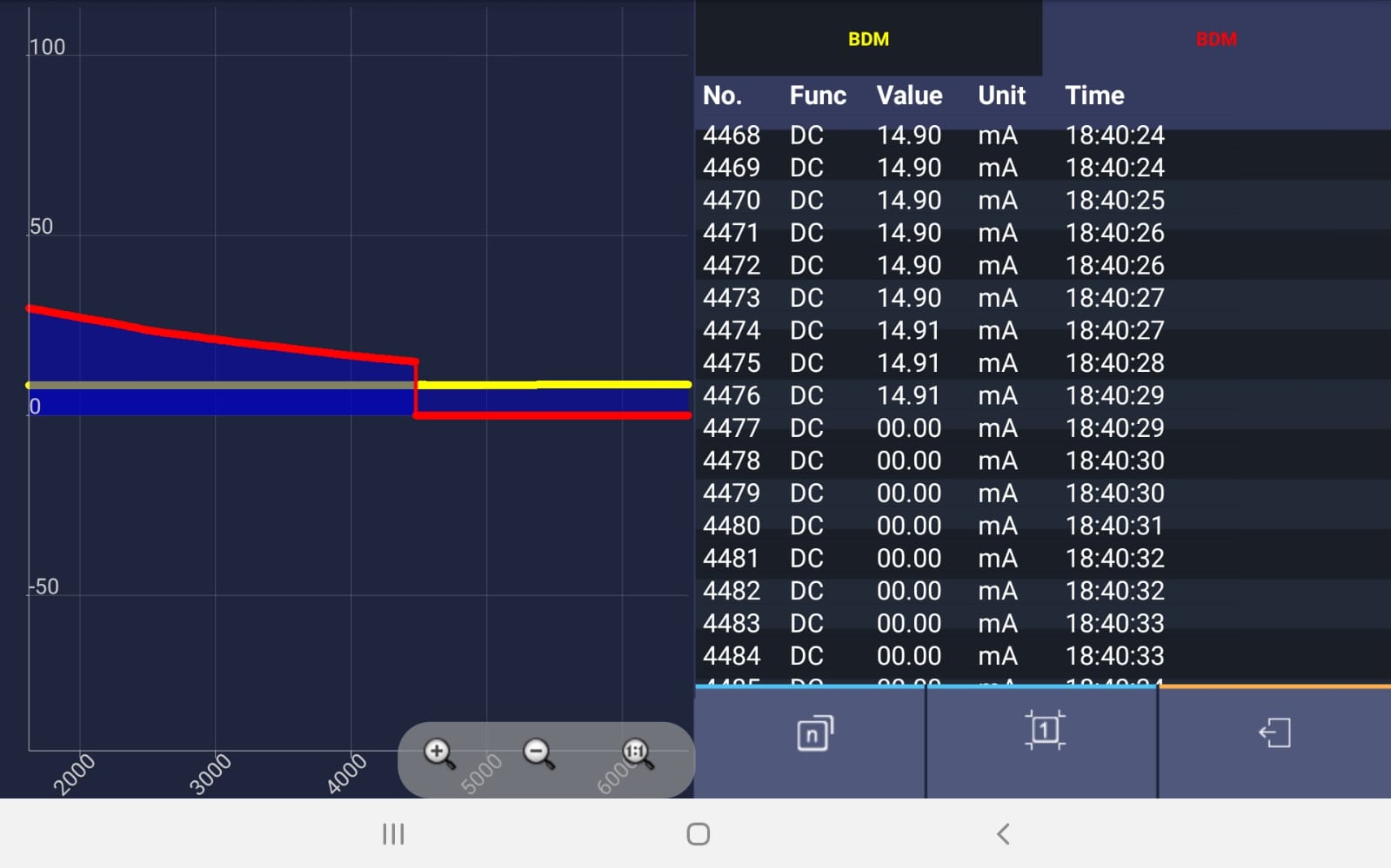

Ich habe einfach einmal das Labornetzteil auf 8,5V gestellt und die
Ladekennlinie des Akku aufgenommen.
Der wenig entladene Akku verursachte dann anfangs einen Ladestrom von um
die 70mA. Der ging dann mit der Zeit relativ linear bis auf 8mA
herunter. Ich regelte dann das Labornetzteil auf 8,53V herauf. Darauf
hin fiel der Ladestrom auf 0A. Auch bei 9V oder mehr gab es keinen
Ladevorgang mehr. Erst nachdem ich das Labornetzteil auf 8.3V
zurückregelte fing der Akku erst wieder an zu laden!
Wenn ich mir das so anschaue, dann würden die Ladeschale 1 und
Ladeschale 3 die ich testete korrekt laden. Die Ladeschale 2 würde somit
nie vollladen und immer mit einem minimalen Strom laden der gegen 0A
geht.
Ich habe für den fast vollen Akku noch einmal die Ladekurve aufgenommen.
Ähnlich verhält sich auch der Akku 2.
