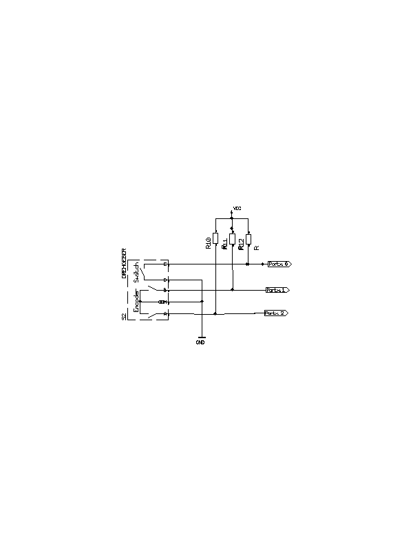

Hallo Leute,
kann mir jemand sagen, welche und wie viele Anschlüsse an einem
Impulsgeber, der 2-bittigen Gray-Code erzeugt und Schaltkontakt in der
Achse hat, sind. Das Datenblatt ist da nicht sehr hilfreich.
Benötigt er VCC und GND?
Ist es möglich nur mit GND ein auswertbares Signal zu bekommen?
Hat jemand eine Routine zum Auswerten des Gray-Code? (Gray --> Binär)
Vielen Dank für eure Antworten.
Gruß Funksta
2 Pins für die beiden Datenbits, Einen für den Taster und einen
gemeinsamen Pin sollte so ein Ding schon haben wenn er passiv ist.
Aktive brauchen durchaus auch ne Stromversorgung. Routinen zur
Auswertung gibts mit ein bisschen gutem Willen hier im Forum zu finden.
bye
Frank
..du kommst mit masse und 2 drähten für das zeitversetzte signal aus,
zumindest bei den mechanischen typen wenn du die druckfunktion nicht
nutzen willst, solltest dann allerdings 2  - 1K Pull ups am proz eingang
verwenden...ist sicherer
Dennis
Ich habe auch noch Kondensatoren zwischen Masse und den Schaltkontakten
verwendet (s. Anhang). Die Auswertung läuft bei mir per Interupt. D.h.
den Pushbutton direkt an INT1 und Phase A an INT0. Phase B liegt an
einem beliebigen Portpin und wird bei einem Interupt von der Phase A
abgefragt. Wichtig dabei ist, dass Du die Flankenerkennung
(steigende/fallende) nach jedem Interupt umschaltest, damit du eine
Richtungserkennung hast. Mein Programm hat keine "Entprell-Routine" und
schaffe damit ca. 30 Impulse pro Sekunde ohne Fehler auszuwerten. Somit
bin ich auch am Schaltlimit meines Encoders.
