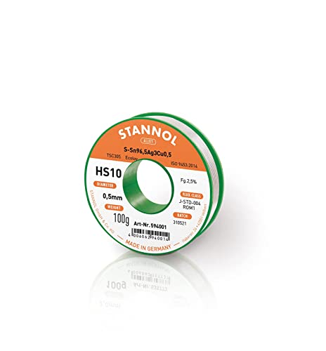

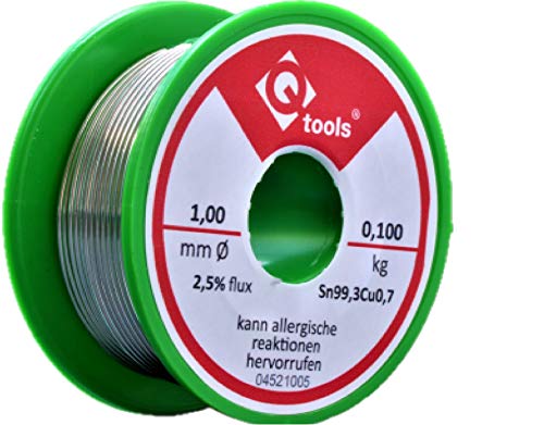

Falls vielleicht jemand mal so nen leeren Spulenkörper hat würde ich den
gerne gegen Versandkostenerstattung haben bevor er im Müll landet. Ich
will mir von großen unhandlichen 500gr Spulen etwas auf kleinere
handlichere Rollen umwickeln.
Meine soetwas in diesem Format
https://heimschrauber.de/wp-content/plugins/aawp/public/image.php?url=aHR0cHM6Ly9tLm1lZGlhLWFtYXpvbi5jb20vaW1hZ2VzL0kvNDFyLVQxQlRHdUwuanBn
Oder noch lieber wären mir die noch dünneren Spulenkörper da sind meist
weniger als 100gr drauf.
https://heimschrauber.de/wp-content/plugins/aawp/public/image.php?url=aHR0cHM6Ly9tLm1lZGlhLWFtYXpvbi5jb20vaW1hZ2VzL0kvMzExS0V2RXBIM0wuanBn

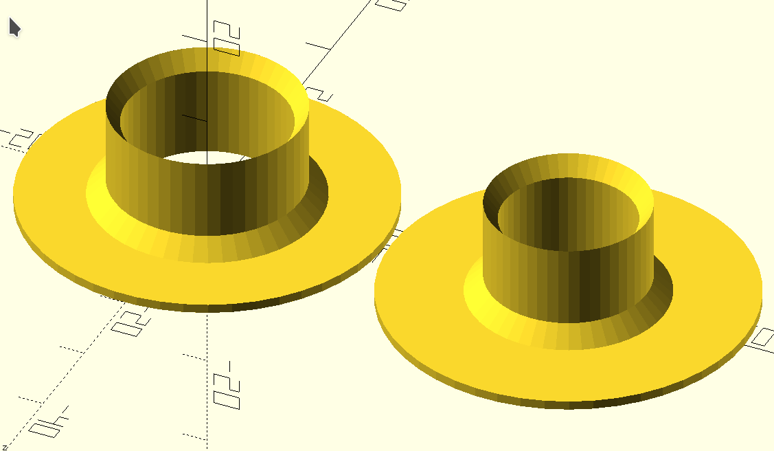

von Thomas W. (goaty)
Zur Not geht auch 3D Druck Recht gut.
Ist ein bisschen affig, aber ich bin zufrieden mit den individuellen
Spülen für verschiedene Drahtstärken.

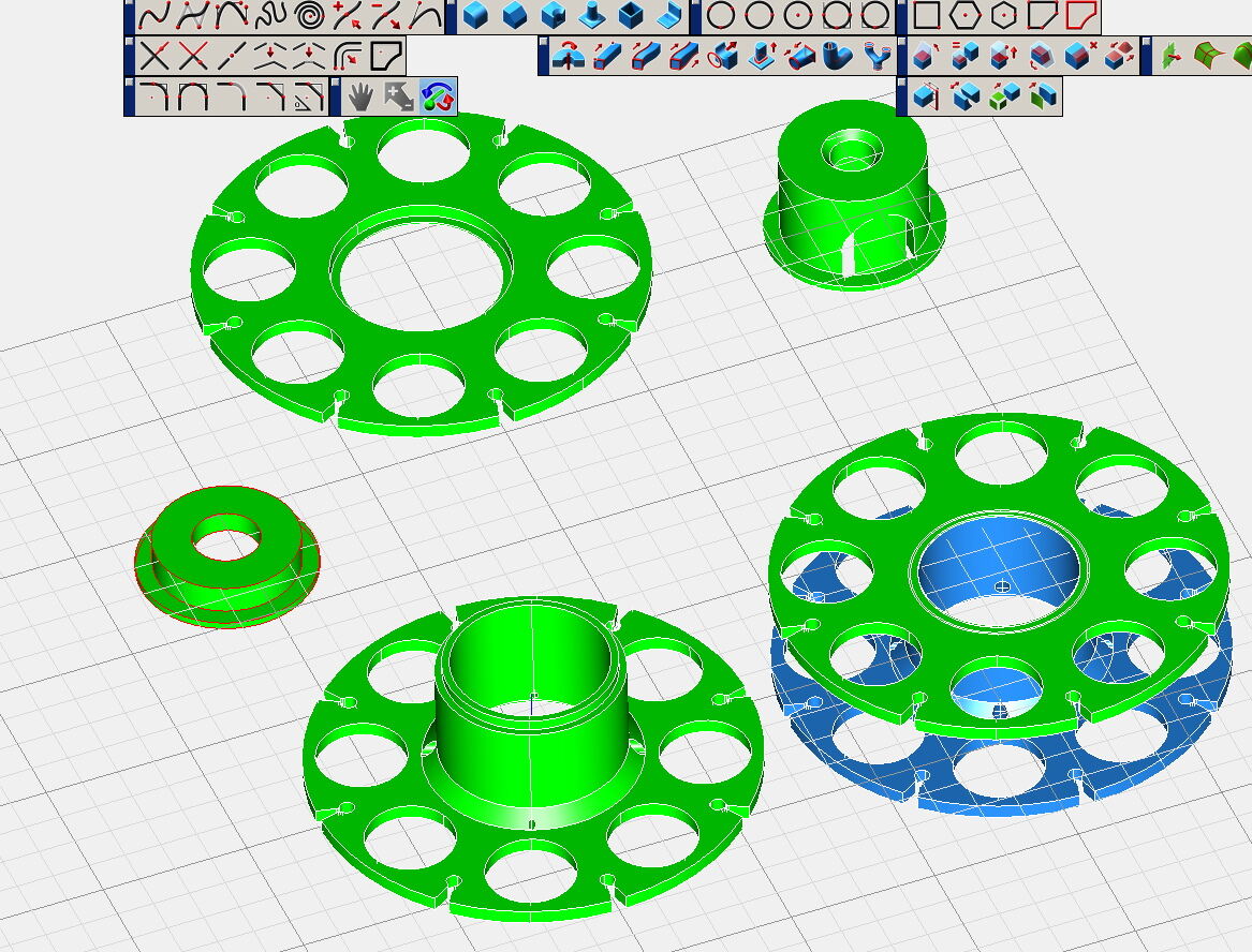

von Vanye R. (vanye_rijan)
Yep. So mach ich das. .-)
Im Zip sind die STL-Dateien. Es gibt die Spule einmal in 10 und einmal
in 20mm breite. Man braucht eine Spule und die Endplatte.
Man kann dann aber mehrere Spulen anreihen.
Dann entweder zusammenkleben, oder die beiden Lager ausdrucken und dort
mit einer Gewindestange zusammenschrauben. Ich hab dafuer ein Reststueck
von einem Ikeamoebel verwendet. Die haben so runde Moebelverbinder mit
seitlichem Gewindeloch.
Für OpenScad:
  $fn=50;
  module spool_half(h, r, mat, r1o, mati, slp)
    rotate_extrude(angle=360) {
      polygon(points=[[-r, 0],[-r, mat],
                      //[-r1o, mat],
                      [-r1o -slp, mat], [-r1o, mat +slp],
                      [-r1o, h],[-(r1o -mati), h -slp],
                      [-(r1o -mati), 0]]);
  diam=20;
  innerdiam=10.5;
  innermat=1.5;
  r1i=9;
  height=12;
  mat = 1;
  spool_half(height, diam, mat, innerdiam, innermat, 2);
22
23
  translate([diam*2 +1,0,0])
24
    spool_half(height, diam, mat, innerdiam -innermat -0.2, innermat, 2);
