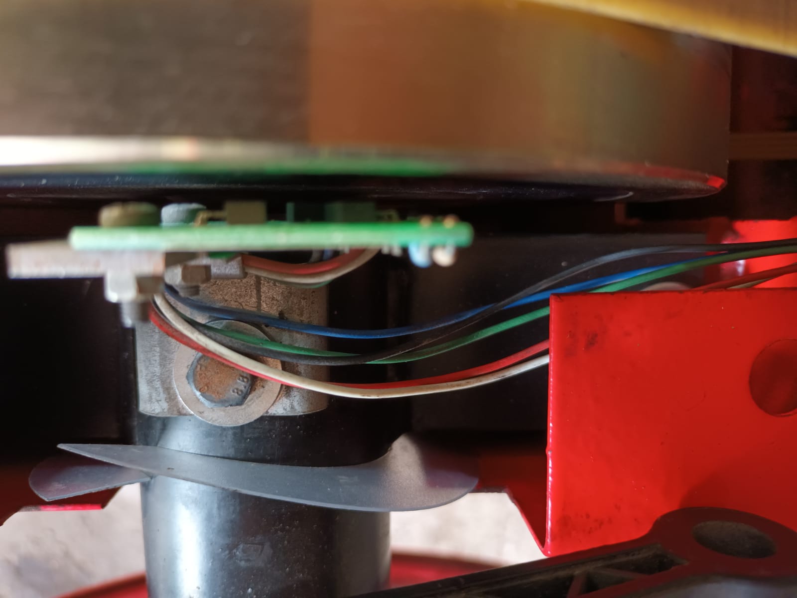

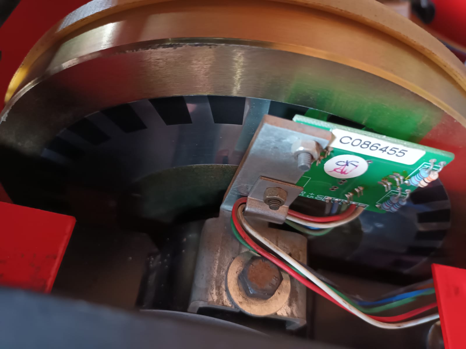

Ich habe eine TipTop Reifenauswuchtmaschine vom Typ Probalance 761, die
seit kurzen einen Fehler 4 bringt.
Laut Anleitung dreht die Maschine dann in die Falsche richtung,
allerdings dreht sie schon in die richtige Richtung.
Fehler 4:
Rotation in entgegengesetzter Richtung.
Nachdem [START] gedrückt worden ist,
beginnt das Rad in die entgegengesetzte
Richtung (gegen den Uhrzeigersinn) zu
drehen.
1. Die Verbindung der Signale UP/DOWN - RESET des
Phasengebers überprüfen.

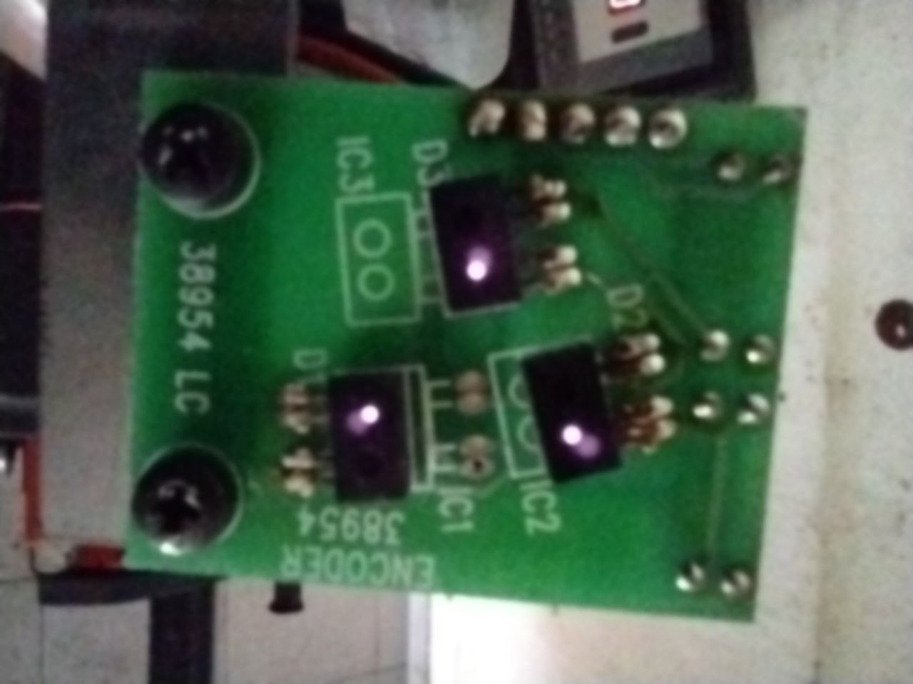

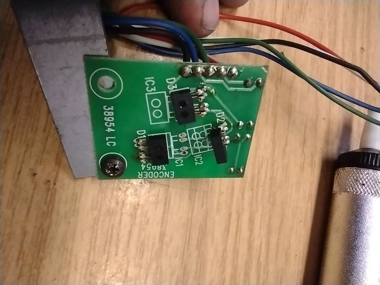

Ich habe jetzt den Encoder der auf der Riemenscheibe sitzt im Verdacht,
der müsste doch die richtung erkennen richtig?
Die Sensoren darauf haben die Bezeichnung:
V421
TCRT1010
Die Kabel die von der Platine in der Steuerung sind folgend beschriftet.
UD, +5, RS, CL, GD
Die +5 Volt liegen an, habe ich bereits gemessen.
Kennt jemand diese Maschine oder kann hilfe geben diese wieder lauffähig
zu bekommen? Support vom Hersteller gibt es leider nicht mehr.
Anbei ein Paar Bilder davon, demontiert und im noch montierten Zustand.

> TCRT1010
Das sind Reflexlichtschranken.
von Thomas F. (igel)
> V421
> TCRT1010
Infrarot-Lichtschranke:
https://www.vishay.com/docs/83752/tcrt1000.pdf
Handy-Kameras können Infrarot erkennen:
Wenn die 5V Versorgung anliegen kannst du mit der Handy-Kamera mal
schauen ob alle drei leuchten.
Sieht so aus, als würde ein Koppler einen Indexpuls liefern (CL) und die
anderen beiden Reflexkoppler das Quadratur- oder A/B Signal (GD und UD).
Alle drei Ausgänge sollten bei langsamen Drehen der Welle deutliche
Rechteckpulse liefern.
Unklar ist mir persönlich der Anschluss RS. Ob die LEDs doch getastet
werden?
von K. S. (the_yrr)
> werden?
ich würde auf alle 3 led in Reihe mit den 33Ohm an 5V tippen.
Die drei blauen Widerstände sind dann die pull ups für die drei
Phototransistoren. Damit sollten die drei Leitungen, die nicht 5V und
Gnd sind, die drei Signale führen. Beim langsamen drehen sollten da zwei
abwechselnde Spannungen zu messen sein, die beiden Level sollten auf
jeder Leitung etwa gleich sein.

Habe jetzt mal mit dem Handy geschaut, die 3 "LED" leuchten leider.
Jetzt mal mit dem OSCI schauen was da raus kommt.
> werden?
Schönen Quatsch habe ich da geschrieben. Da die Platine ja nur 5
Anschlüsse hat und 3 Optokoppler, bleiben ja wirklicj nur noch die 3
Ausgänge der Fototransitoren,nämlich UD, RS und CL.
von Mike V. (do3lk)
Habe mir eben mit dem Osci die Signale angeschaut, auf CL habe ich kein
Signal... Werde dann mal alle 3 Tauschen :)
Ich berichte.
Grüße
Mike
von Mike V. (do3lk)
Nach dem Tausch der Fototransistoren ist die Maschine wieder voll
funktionsfähig.
Vielen dank auch für eure Hilfe!
