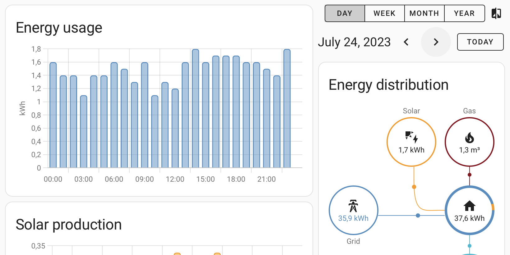

Ich überwache meine Verbrauchswerte im EFH seit etwas über einem Jahr
mittels Home-Assistant ind div. teils selbstgebauter Sensoren, u.a. den
Stromverbauch.
Mir ist aufgefallen das sich mein täglicher Verbrauch seit dem 12.06.
von ca. 5 kwh / Tag auf bis tu 40 kwh erhöht hat. Scheinbar durch eine
massiv gestiegene Grundlast (siehe Grafiken).
Weder unser Nutzungsverhalten, noch die Verbraucher haben sich in dieser
Zeit geändert.
Ein permanenter Zusatzverbrauch von mehr 1khw und das Tag und Nacht, das
finde ich verdammt viel.
Kann ein Defekt in einem Gerät so viel Strom verbraten ohne das man das
merkt/riecht? Da müsste ich ja schon permanent den Backofen an lassen um
so vil tu verbrauchen...

1. Deine selbstgebauten Sensoren messen Mist.
(Frage nach dem offiziellen Verbrauchszähler von Florian)

Na ja bei ziemlich konstant 0,9 kW dauerhaft mehr siehst du das schon
nach spätestens 6h.
Noch eine Idee: Im Moment sind die Temperaturen deutlich zurückgegangen.
Da ist nicht zufällig eine eingeschaltete Heizung die meint es wird
Winter?
Wäre nett wenn du uns auf dem laufenden hältst.

1) Wer misst misst Mist. Vergleiche den den aktuellen Leistungsbedarf
des Zählers des Messtellenbetreibers, mit deiner Messung. Wenn die sich
einig sind, kommt der alte Trick, Gruppe für Gruppe abschalten.
2) 1 kW Grundlast. Das hört man oder merkt die Wärme.
100W Grundlast sind auch sonst recht sportlich.

Wenn die Grundlast plötzlich von 200W auf mehr als 1kW ansteigt, ist das
ein guter Grund, dem nachzugehen.
Die Sprünge zwischen 100W und 200W sind wohl dem Auflösungsvermögen der
Erfassung geschuldet. Die Werte darf man also nicht zu sehr auf die
Goldwaage legen.

überprüf mal deinen Meßaufbau, bzw mach für uns eine Skizze davon.

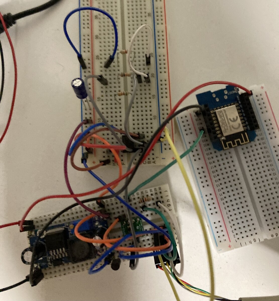

Hier noch ein paar Bilder meines "Mess-Aufbaus". Der hat ein knappes
Jahr wunderbar funktioniert und plötzlich driftet da was. Der Sensor
erkennt die rote Markierung per IR-Reflexlichtschranke. Das Signal wird
vom OpAmp verstärkt und mit einem kleinen Single-Schmitt-Trigger
digitalisiert. So hatte ich eigentlich eine prellfreie saubere Flanke
und kein "Gewitterburst" wie ohne Schmitt-Trigger.
Gezählt werden die Umdrehungen und mittels Formel (1 kwh = 75
Umdrehungen) daraus der Verbrauch gerechnet.
Zählen denn Ferrariszähler und dein Lesekopf auch über längere Zeit die
gleichen Werte?
von DSGV-Violator (Gast)
Drei Steckbretter und jumper cable als Daueraufbau? Mutig!
Das Ganze auf Lochraster gelötet wäre sicher stabiler.

von Olli Z. (z80freak)
Genau das war wohl auch das Problem. Ich habe das mal als Prototyp so
gebaut und dann so gelassen weil ich eigentlich aus der Erfahrung damit
(hat schon ne Weile gedauert bis ich das stabil hatte) eher zu nem
digitalen Stromzähler tendiere. Dann wurden doch viele Monate aus dem
Provisorium... wie das eben so ist.
Die Steckbretter und vor allem die Dupont Kabel sind teils echt grottig
und sorgen gern mal für Kontaktprobleme. So war es wohl auch hier. Habe
mal an allen Jumpern rumgewackelt und siehe da, ich erhalte wieder
korrekte Werte.
Also muss ich das jetzt mal gescheit zusammenlöten. Wer weiss wie lange
ich das noch so nutzen kann/darf/muss.

von Joachim B. (jar)
Die Steckbretter sind oft unschuldig.
Schlecht sind meistens die fertigen "Dupont Kabel" oft aus Eisen und
somit magnetisch (zum Testen).

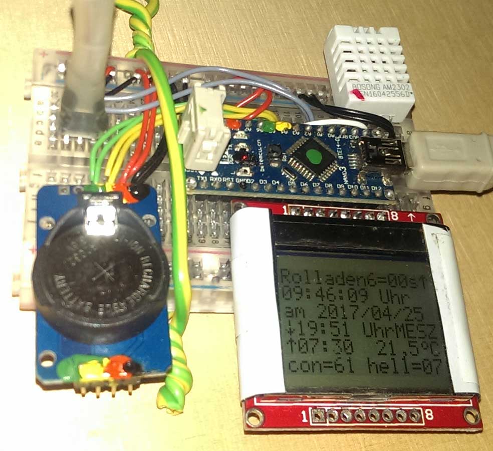

Meine Automatik für meine Rollläden sind seit 2015 auf dem Steckbrett,
aber jede wichtige Verbindung mit echtem Schaltdraht doppelt gelegt.
von Björn W. (bwieck)
Sehe ich auch so..
Diese "Dupont Kabel" sind auch gerne mal garnicht gekrimpt sondern man
hat die Litze mitsamt der Isolierung unter die Zugentlastung gelegt..

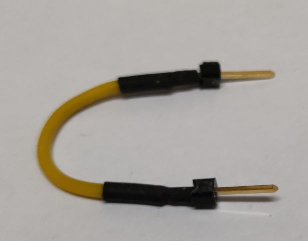

Hab ich schon ein paarmal so gesehen.
Ich bau mir die Jumperleitungen selbst aus Stiftleisten, Schaltlitze und
Schrumpfschlauch. Das ist Aufwändig aber im Rahmen von Steckbrettern
bisher sehr zuverlässig.

Edit: Nachtrag "fffiflffifflſt", die Klassiker in Unicide.

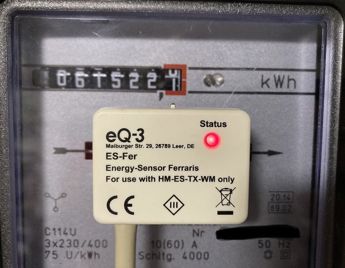

Olli Z. schrieb:
> Der Sensor erkennt die rote Markierung per IR-Reflexlichtschranke.
Zurüchk zum Threadthema. Also anderes Meßverfahren als ich annahm
(Strommesszange). Wackelkontakt wurde bereits von den anderen im Forum
ausreichend thematisiert.
Was auch noch beteiligt sein könnte, wäre ein Nachlassen der IR-LED und
das Staub sich dazwischen angesammelt haben könnte.
Wenn man in eine Steckbrettbuchse erst einen fetten Dupont-Stecker
(0,8mm) und später einen Widerstand (0,5mm) steckt, ist für diesen der
Kontakt meistens nur noch halb so gut.
