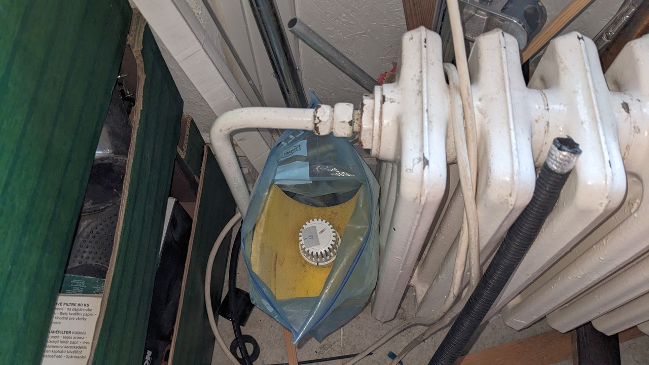

von Ulli F. (ullibremen)
Ja
ich habe bei meinen auch nach Fenster auf erkennung nachgerüstet,
 den Thermostaten um 90 Grad nach oben gedreht eine Plastiktüte um zu……

Ulli F. schrieb:
> Ja
Très chic!
dürfte genau das Gegenteil bewirken. Die Kaltluft sammelt sich in der
Tüte. Richtig wäre eine Tüte ÜBER dem Ventil, welche die Kaltluft
abhält, damit es nicht aufmacht.
> dürfte genau das Gegent................
Ja das Ding ist da schon fünf ?Jahre, das kann sicherlich keine Wunder
bewirken,aber es funktioniert ,,
Der eine Effekt ist, wenn man das Fenster ein bisschen auf hat oder kurz
auf hat, oder die BalkonTür auf und zu macht , dass die kalte Luft nicht
(so schnell) von unten an den Thermostate herankommt,
Der andere Effekt ist,  dass der Thermostat dadurch sanfter träger
regelt ,
Da wenn der Thermostat quasi, etwas Durchfluss hat, die Eigenwärme, die
über den Thermostaten abgestrahlt wird ,in der Tüte quasi länger bleibt
Und wenn ich die Tür draußen im Winter länger auflasse, dann mache ich
oben einfach den Zippverschluss von der Tüte zu.
