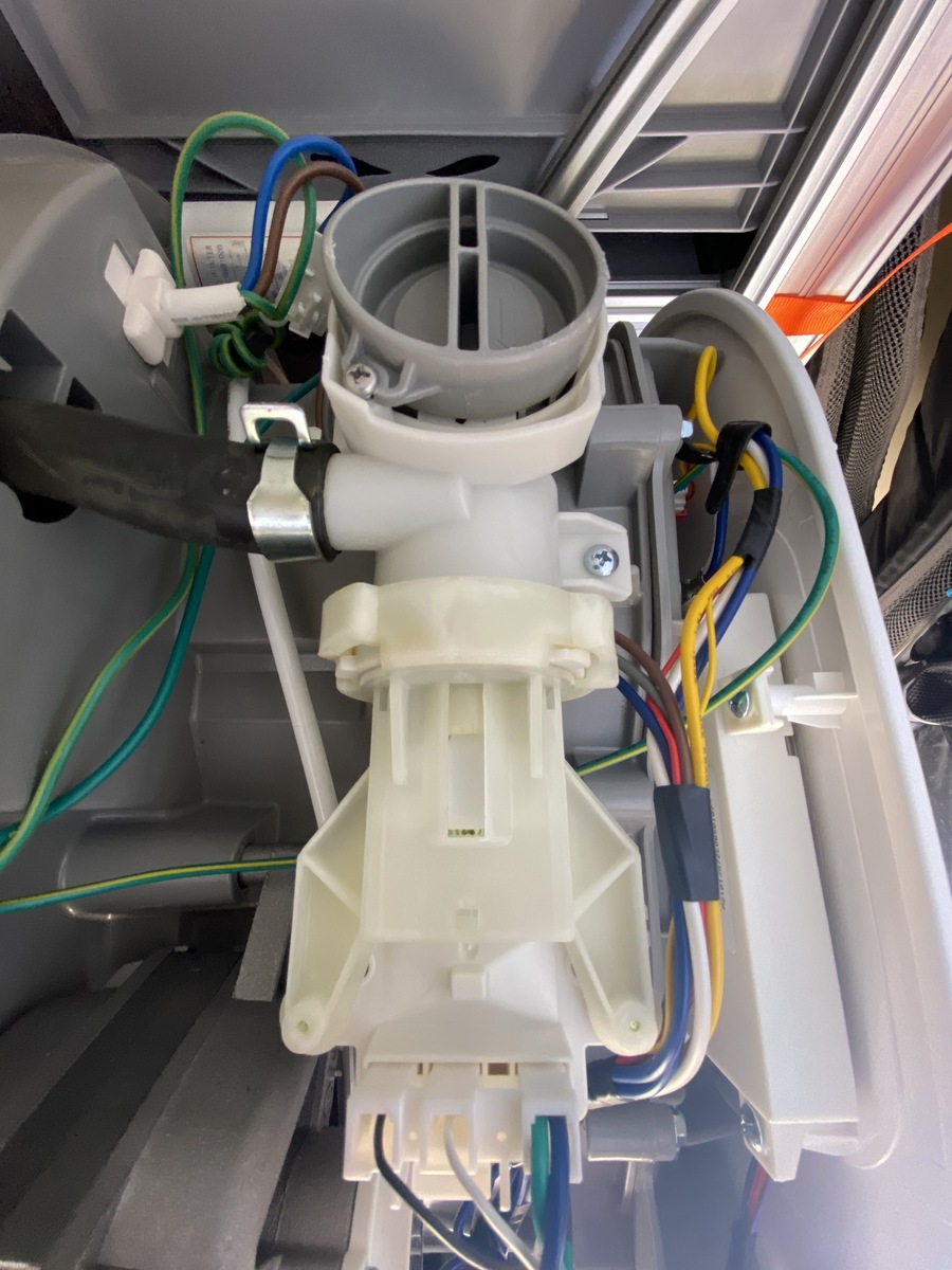

Das Ablassventil heißt Drain-Motor BV-DW23. Außer Abbildungen finde ich
leider keine Daten dafür im Netz.

Edit: Ah, das Foto scheint eher ein motorisch betriebenes Ventil mit
Rückmeldung zu zeigen.

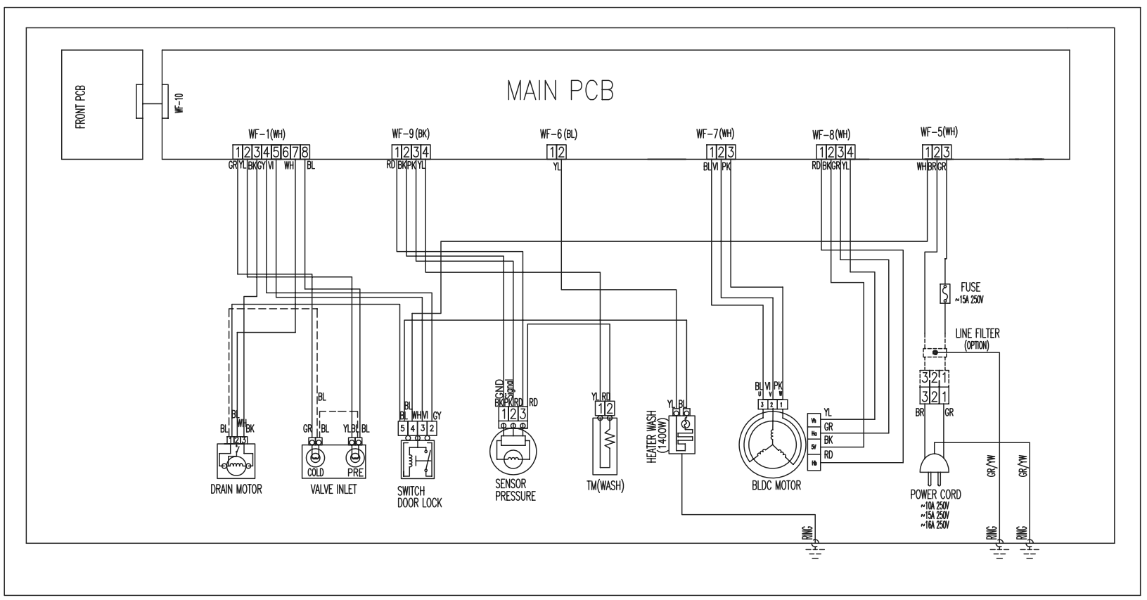

von Thomas V. (tomv)
Unter
https://www.manualslib.com/manual/1524797/Daewoo-Dwm30-999pg.html#manual
gibts schon mal ein Service-Manual einer Waschmaschine, die dasselbe
Ventil verwendet.
Vielleicht hilft das schon weiter...

Also Motor mit Schalter, wie von Matthias vermutet.
Und auf S.33ff wird die Funktion ausführlich erklärt.

Wenn ich das aber richtig lese, ist das Ganze ein gepulstest Signal, was
zum großen Teil meine Meßwerte erklärt.
Das heißt aber doch, das ich als einzige zuverlässige
“Auswertungsanzeige” die 0V (lt. Multimeter 0.000871V) am Weißen Kabel
für Ablauf offen nutzen kann.
Somit bleibt dann “nur” noch die Aufgabe, etwas zu finden, was sicher 0V
detektiert, ohne die Maschine zu stören und ab einem Signal, wie auch
gepulst, (bis Max. 230V) das Gegenteil ausgibt (0 oder 1). Für eine
Versorgung einer Schaltung habe ich 12v Gleichspannung zur Verfügung,
die ich ja auch runter regeln kann auf das was muss.
Ob man das über eine Detektierung des Verbrauchs auf der weißen Leitung
machen kann, weiß ich noch nicht. Meine Stromzange wird wohl Dienstag
eintreffen.
Wie gesagt. Vielen Dank erstmal und liebe Grüße aus Ostfriesland

Wenn ich die Bilder richtig interpretieren, dann dreht sich in dem
Ventil eine Ventilspindel, deren Ende man von hinten sehen kann.
Magnet draufkleben, reedkontakt an 180 Grad-Position davor, fertig.
Oliver

Ich vermute, dass der Schalter entweder:
- pro Umdrehung einen/mehrere Impuls(e) abgibt
oder
- in einer Endposition betätigt wird
Das müsste sich doch detektieren lassen!
Die schwankenden Spannungen könnten dadurch entstanden sein, dass der
Schalter in diesem Moment offen war und somit nur "induzierte" 230V mit
dem hochohmigen DMM "gemessen" wurden.
Hab jetzt noch https://www.brelect.fr/ve/DWDCV801CG.pdf gefunden. Da ist
die Qualität besser und es lässt sich herunterladen.
