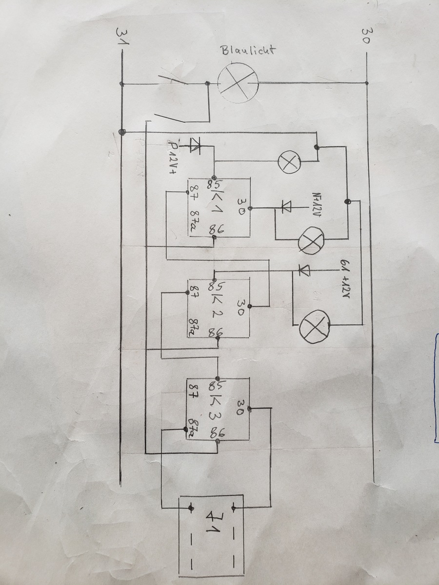

Hi, im Wege einer Ausbildung benötige ich Hilfe zum Erstellen eines
Schaltplans. Es handelt sich um ein Fahrzeug mit Blaulicht bei dem die
originale Schaltung defekt ist und nun durch zwei Schalter, drei Relais,
div. Kontrollleuchten ersetzt werden muss. Kriterien für den
Motorweiterlauf ohne Zündschlüssel sind: Getriebe auf N - Signal 12V+,
Handbremse angezogen - Signal 12V+, sowie Motor bereits am laufen 61 -
Signal 12V+, die drei Signale dürfen keinen Rückstrom erhalten, daher
die Dioden. Weiter muss Schalter 2 geschlossen sein. Soweit stellt dies
alles auch kein Problem dar, jedoch daf die Funktion Motorweiterlauf nur
gegeben sein wenn das eigentliche Blaulicht über Schalter 1 angeschaltet
ist. Der Weiterlauf funtioniert bei dem Öffnen der Brücke in
Fahrzeugseitig vorhandenem Stecker J1. Meine Frage: wie kann Schalter 1
eingebunden werden ??
Besten Dank im Vorraus.
von Uli S. (uli12us)
Es wäre schön, wenn du einen normalen Schaltplan zeigen würdest nicht
bloss
ne Menge schwarze Kisten. Mag ja sein, dass jedes Autorelais gleiche
Nummern verwendet, bloss ist das hier kein Autoforum.

von Jochen-paul S. (picfan)
Ich gehe davon aus, dass K3 den Motorlauf steuern sollte. Aber K3
scheint mir falsch verdrahtet.
Mit einem vierten Relais könnte dies ansonsten möglich sein.
von Andreas L. (ringschluessel)
Erstmal Danke für deine Antwort.
Richtig, K3 soll den Weiterlauf steuern.
Wenn Stromkreis in J1 offen läuft das Fzg. ohne Zündschlüssel weiter.
Geschlossen ist die Funktion nicht gegeben.
K3 Spule - 85, 86
Arbeits, Lastkreis 30 nach 87 bzw. 87a
von Achim H. (pluto25)
Darf S1 31 schalten?
> K3 Spule - 85, 86
viertes Relais darf nicht verwendet werden !!
pluto25 ! J1 hinter Verbraucher (Blaulicht) also Masse schalten,
Ausgänge der Spulenrelais 86 (Masse) vor J1. Kann so einfach sein. Sitze
echt seit Stunden am Plan. ( Brett vorm Kopf ). Besten Dank
Ist auf Deinem Schaltplan nicht ersichtlich.Auch ob Motorweiterlauf ein
Signal oder keins bekommen soll.

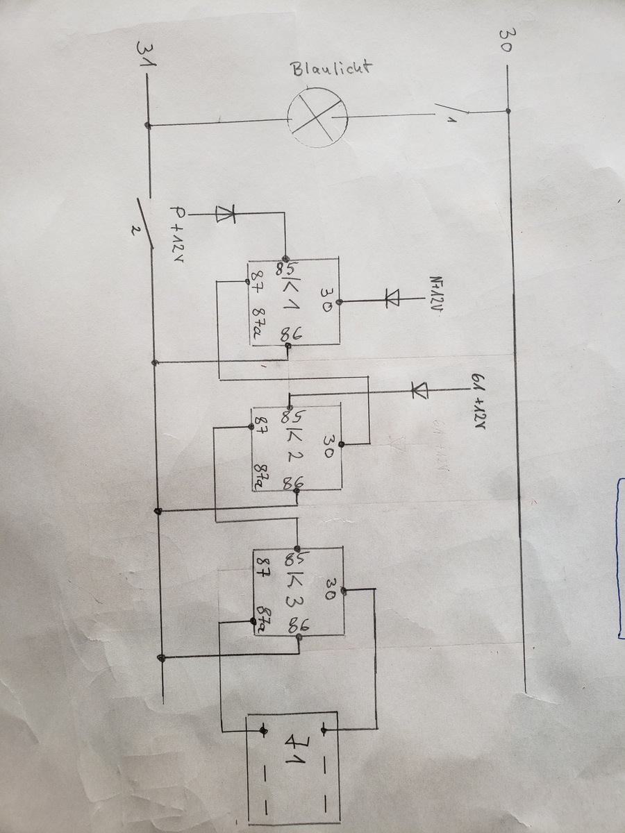

Marcel V. schrieb:
> Als erstes muss man mal rausbekommen, was sich hinter den ganzen Nummern
> verbirgt.
Nix für ungut, aber das sind eigentlich grundlegende Sachen die bereits
im ersten Lehrjahr gelernt werden. Bin davon ausgegangen, dass im
Fahrzeugelektronikforum solche Sachen oft gebraucht werden. Gut das sich
pluto25 damit auskennt. :)). Abschließend vielen Dank für die schnelle
Hilfe, bis auf eine kleine Ausnahme, super Forum. Wünsche noch schönen
Sonntag.
Anbei Plan fertige Schaltung.
Andreas L. schrieb:
> picfan !! Habe dies bereits im ersten Beitrag geschrieben.  (Der
> Fahrzeugseitig vorhandenem Stecker J1)
Dein Schaltplan ist noch immer nicht korrekt.
Bin gespannt ! Was stimmt nicht ?
von Marcel V. (mavin)
Du hast die 90° Drehung vergessen, damit man besser mit dem Plan
arbeiten kann! Mehr Helligkeit wäre auch nice.
Du hast es zwar erwähnt, aber auf dem Schaltplan sind die Anschlüsse des
zu schaltenden Motorweiterlaufs nicht eingezeichnet!! Aber im ersten
Lehrjahr kann man auch nicht so streng sein...
