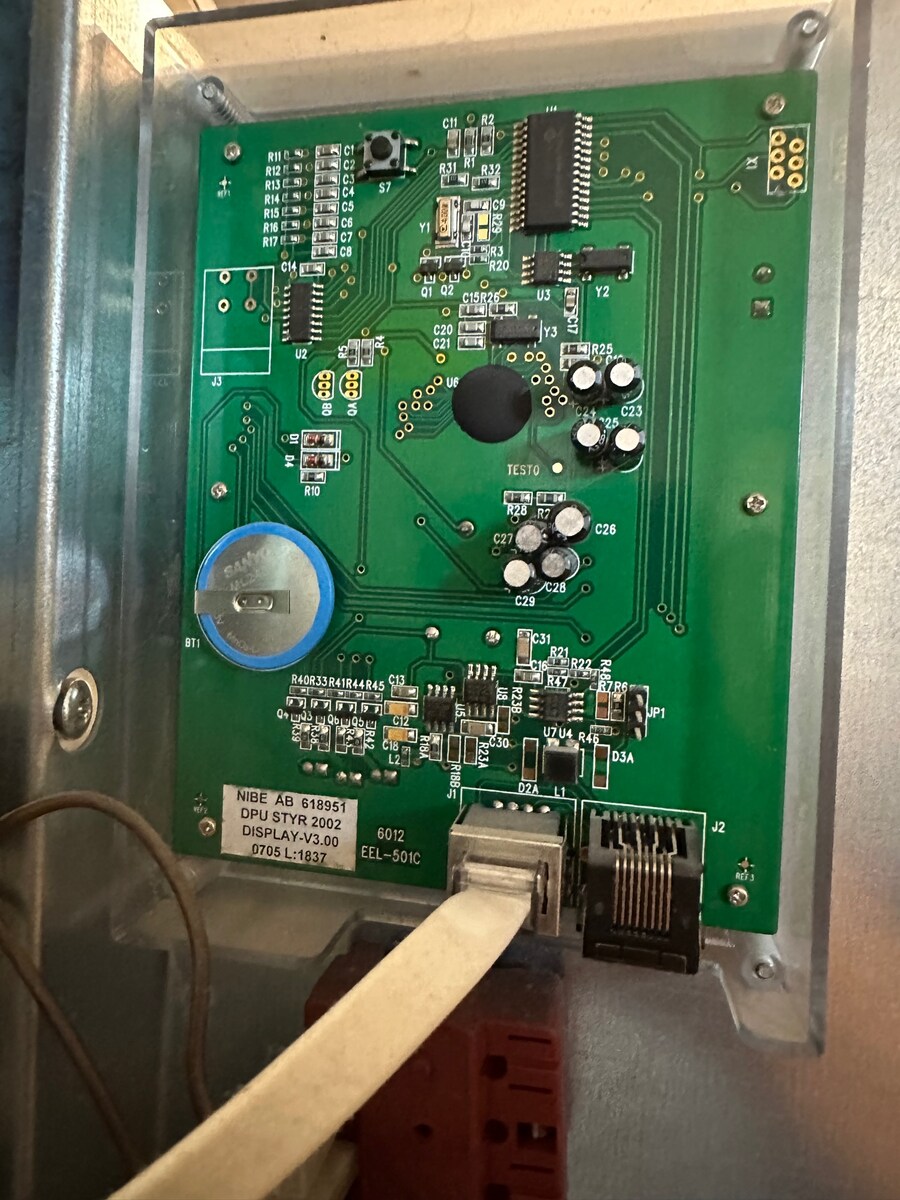

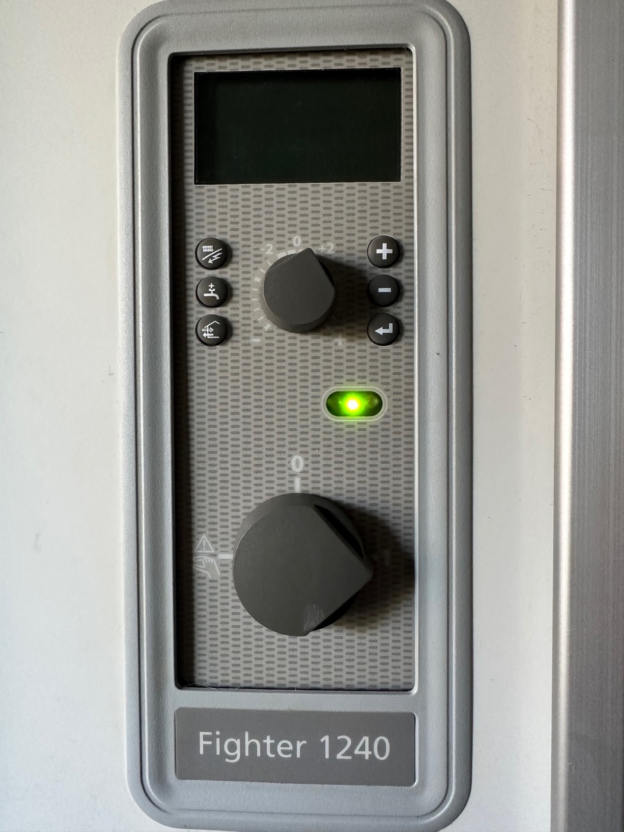

Hallo, bei meiner Wärmepumpe Nibe 1240 ist das Display dunkel, die WP an sich funktioniert wohl noch. Die Platine bekommt Strom, die Bereitschaft-LED leuchtet noch. Beim Abschalten der WP habe ich gesehen, das die Symbole im Disply teilweise schwarz werden und dann sofort wieder verschwinden. Wie könnte man da in die Fehlersuche einsteigen? (siehe Fotos) Viele Grüße, Pete

Klingt nach einem Problem mit der Kontrastspannung.
Das eigentliche Display wird wohl unter der sichtbaren Platine liegen, wohl ein 128x64 Standarddisplay.
Gast #7466396
Pete K. schrieb:
Das ist ein Custom-Display, kann man zumindest erkennen, wenn man mit einer Taschenlampe anleuchtet.
Möglich, aber es scheint ja eh nicht kaputt zu sein, sondern die Erzeugung der Kontrastspannung.
