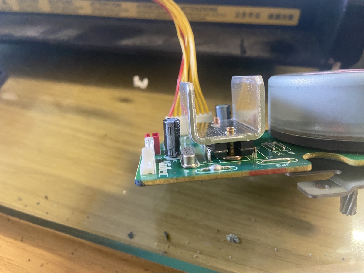

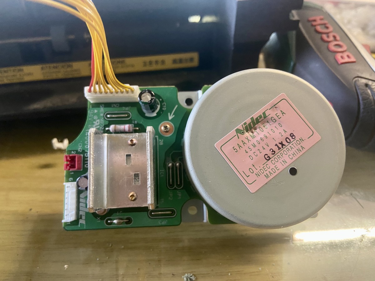

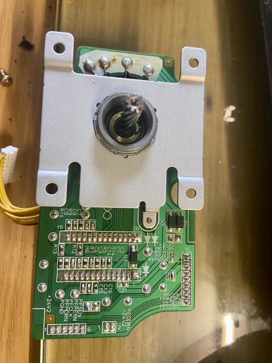

Hallo, ich habe mehrere von den Nidec Motoren. Sie stammen aus Laserdruckern und ich frage mich ob ich diese Ansteuern kann. Ich konnte leider nichts im Web finden und die Beschriftungen der Anschlüsse sagt mir nur wenig. PGRND ist klar :-) Bin ganz ganz neu in dem Thema und wollte sie nicht einfach wegwerfen… Hmm vielleicht mache ich den Kühlkörper ab und schaue was darunter ist.

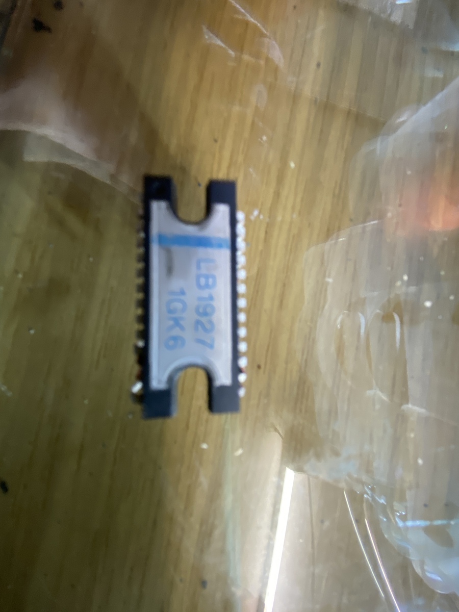

In Anbetracht des Motortreibers kein Wunder.
Das ist aber nicht der einzige Hinweis, der generelle Aufbau mit einem Permanentmagneten im Metallnapf (schön auf dem dritten Bild zu sehen), den man auch von Spindelmotoren von Disketten- oder Festplattenlaufwerken her kennt, lässt entsprechende Verdachtsmomente aufkommen.
