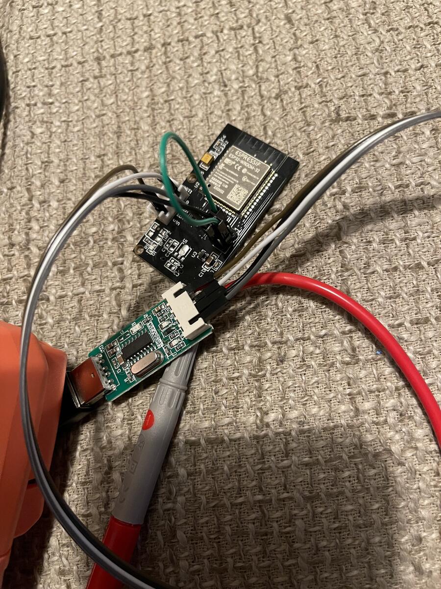

ich habe einen alten 3-D-Drucker zerlegt und darin ein ESP32 Board gefunden.
Wie kann ich dieses Board flashen? Muss ich zusätzlich zu meiner Vekabelung noch einen bestimmten GPIO auf Masse ziehen, um das Gerät in den Boot-Modus zu bringen?
Mit meiner aktuellen Verkabelung konnte ich das Gerät weder mit Thonny noch mit Tasmota Webinstaller flashen.

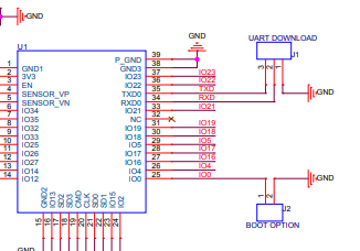

Wenn ich deinen Link richtig verstehe, dann muss ich GPIO0 auf Low ziehen, aber wie käme ich an den GPIO0 ran? Eventuell ist einer von den "UART2"-Pins mit dem GPIO0 verbunden. Aber wie bekomme ich so etwas raus oder bin ich hier völlig auf dem Holzweg?
Du bist auf dem richtigen Weg :-)
Du musst jetzt halt schauen wo GPIO0 genau ist am ESP32 - dann schauen wo er auf der Platine hingeführt ist
Die Platine ist sicher so gemacht das man sie nach Bestückung flashen konnte, orgendwo geht er hin

Wenn ich es richtig verstehe, würde ich alle 6 Pins von "UART2" mit dem GPIO0 (Kontakt No. 25, lt. Abb. von Ron-Hardy) des ESP32 auf Durchgang prüfen. Sollte ich dann bei einem der 6 Pins fündig werden, würde ich diesen dann auf GND ziehen und es sollte funktionieren. So weit richtig verstanden?

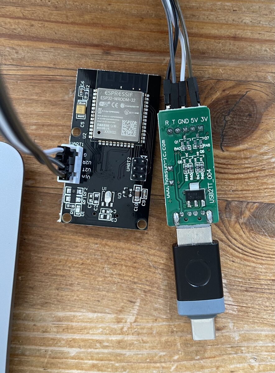

Unglaublich! Es klappt!
@Ron-Hardy + Heinz R.: Vielen, vielen Dank! Das waren wirklich die entscheidenden Tipps. So sieht jetzt die Verkabelung aus, die funktioniert. Mit der Durchgangsprüfung habe ich wieder was gelernt. Irgendwie logisch. Wäre ich allerdings nicht drauf gekommen. Auch wäre ich nicht darauf gekommen, die RX/TX Pins auf UART2 zu suchen.

Und bitte den ESP nicht auf diesen vermutlich nicht ESD-konformen Teppich legen....
