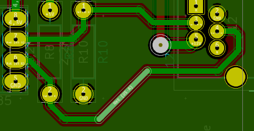

bei Kicad v7 (7.0.6) auf Debian Testing faellt mir gerade auf, dass das Verschieben von Leiterbahnelementen mit 'D', anders als noch bei Kicad v5 wirkt, v6 habe ich nicht wirklich benutzt.

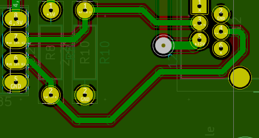

In v5 war es so, dass nur das jeweilige Segment der Leiterbahn auf dem man den Zeiger hatte von der Drag-Operation betroffen war. In meinem v7 jedoch nehmen dabei auch die angrenzenden Leiterbahnsegmente derselben Bahn andere Positionen/Winkel ein, obwohl ich das nicht will.
Dazu zwei Screenshots: Einmal der Zustand der Leiterbahn mit dem hervorgehobenen Segment, dass ich um einen gewisses Stueck nach seitlich verschieben moechte. Sobald ich das unternehme, aendert sich auch der Austrittswinkel des Leiterbahnursprungs in dem Pad zur Linken. Urspruenglich tritt die Leiterbahn dort senkrecht aus dem Pad aus, um dann im 45Grad Winkel abzubiegen, durch die Drag-Operation des nichtmal direkt anschliessenden Elements, wechselt der Padaustritt von Senkrecht auf einen 45Grad Winkel... Und natuerlich kann man das dann auch nicht einfach so an der Stelle mit 'D' wieder in den erwuenschten Zustand bringen, da dadurch dann wieder andere Teile der Leiterbahn ein laestiges Eigenleben zeigen..;(
Laesst sich das irgendwie abstellen, so dass 'D' wirklich nur auf genau jenes Segment wirkt, auf das es wirken soll?
