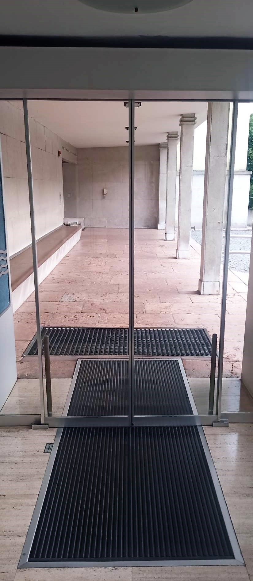

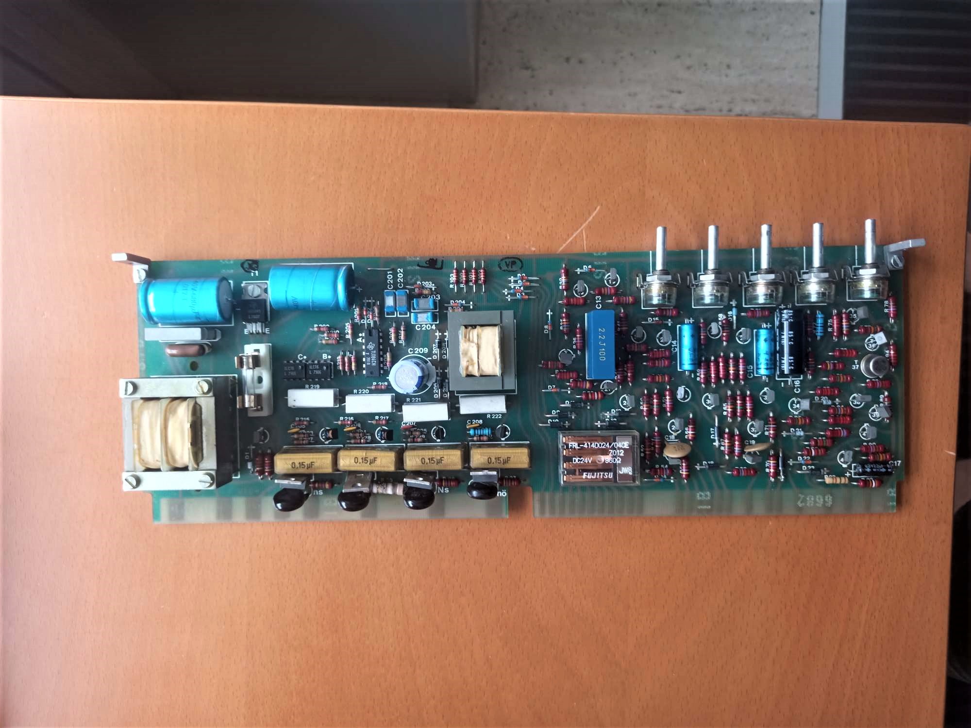

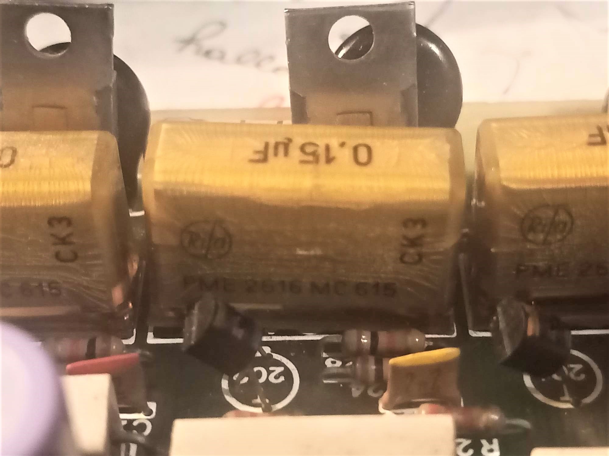

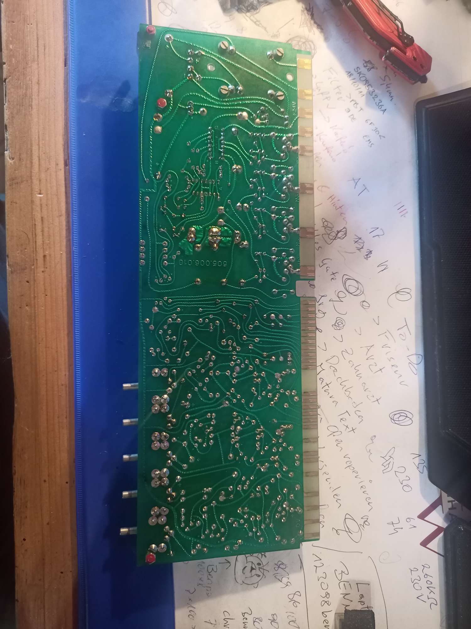

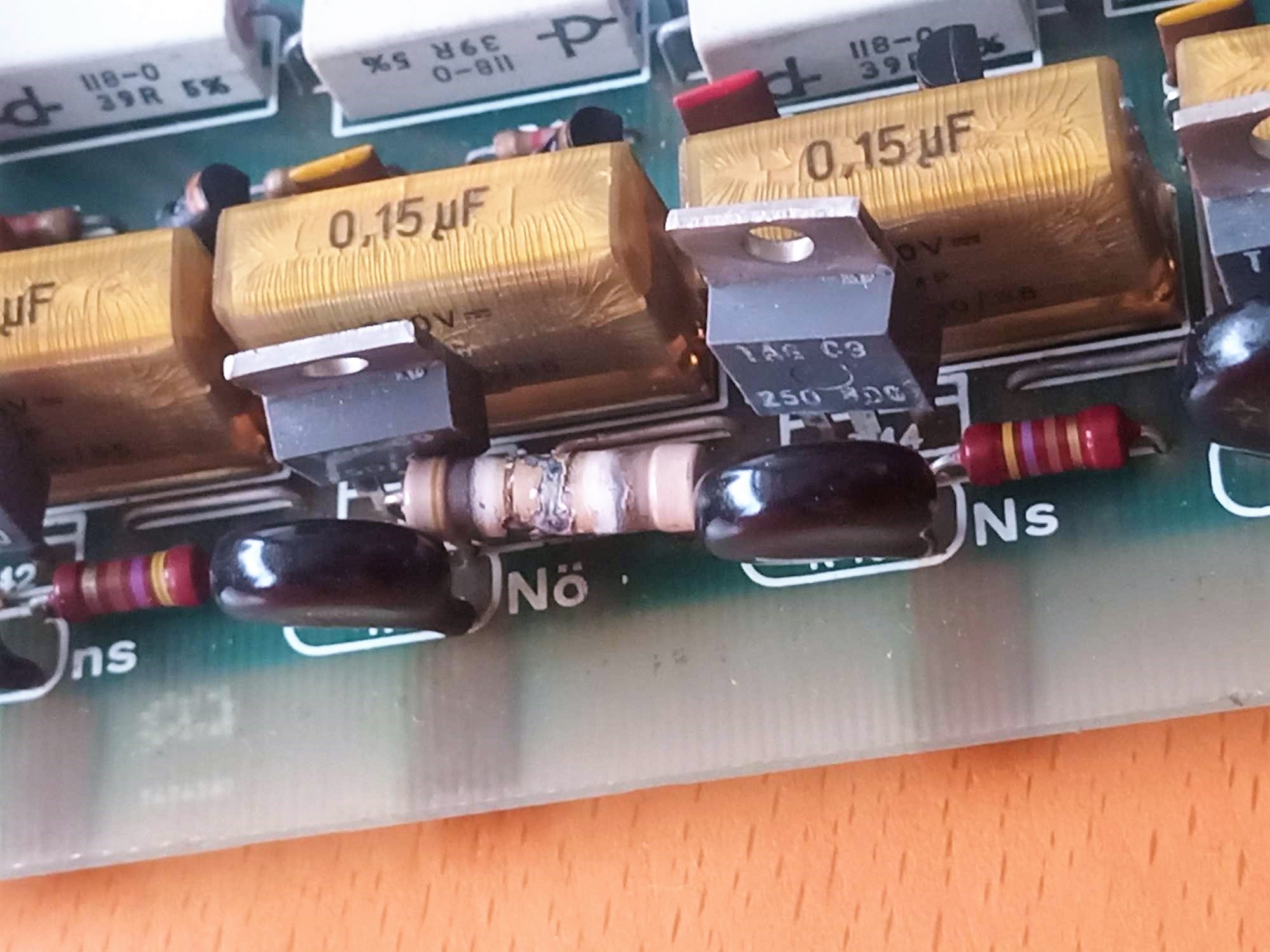

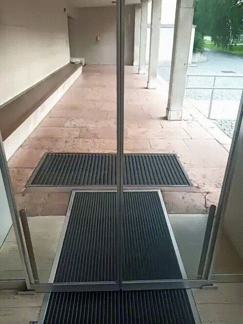

versuche seit einigen Wochen, wenn es sich zeitlich ergibt, diese
Platine für eine automatische Schiebetür zu reparieren. Es handelt sich
um eine alte Platine einer Schweizer Firma, die leider nicht mehr
existiert. Es handelt sich um eine Schiebetür eines Gesundheitszentrums,

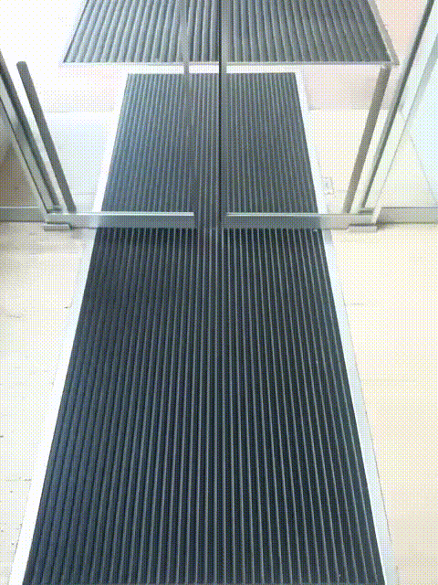

diese Schiebetür wird durch „Druckplatten“ (ausgelegt für
Rollstuhlfahrer) bedient. Diese Tür konnte sich nicht mehr öffnen oder
schließen. Ein Kollege hatte einen Widerstand gewechselt, da dieser
abgebrannt ist. Bedauerlicherweise immer noch ohne Funktion. Dann wurde
mir die Platine gegeben. Mir ist aufgefallen das, dass Gehäuse von einem
Relais zum Teil fehlte, außerdem hat es ausgesehen als wären 2 Kontakte
davon abgebrochen. Daher habe ich diesen gewechselt und noch zwei
weitere Widerstände, die zwar noch den passenden Ohm-Wert hatten, aber
von außen schon recht fertig ausgesehen haben. Nun funktioniert die
Steuerung der Tür zum Teil wieder. Ungünstigerweise stoppt die Tür
jedoch bei der Endphase. Zum Schluss beim Schließen der Tür bremst diese
und fährt ganz langsam zu, in unserem Fall jedoch bleibt diese ab diesem
Punkt einfach stehen. Habe alle Transistoren und Dioden auf der Platine
geprüft und eigentlich keinen Mangel erkannt. Widerstände und andere
Bauteile scheinen mir grundsätzlich in Ordnung. Die Kondensatoren können
natürlich über die vielen Jahre schon ausgetrocknet/kaputt sein. Mein
nächster Schritt wäre gewesen das ich die Rifa Kondensatoren tausche, da
die Gehäuse schon viele Risse haben, einer davon, wo auch mein Kollege
den Widerstand davor gewechselt hat, hat glaub sogar in der Mitte ein
Loch. Außerdem konnte ich in einigen Beiträgen lesen, dass die Rifa
Kondensator auch als „Knallfrösche“ bekannt sind. Ob das mein Problem
löst, bezweifle ich.

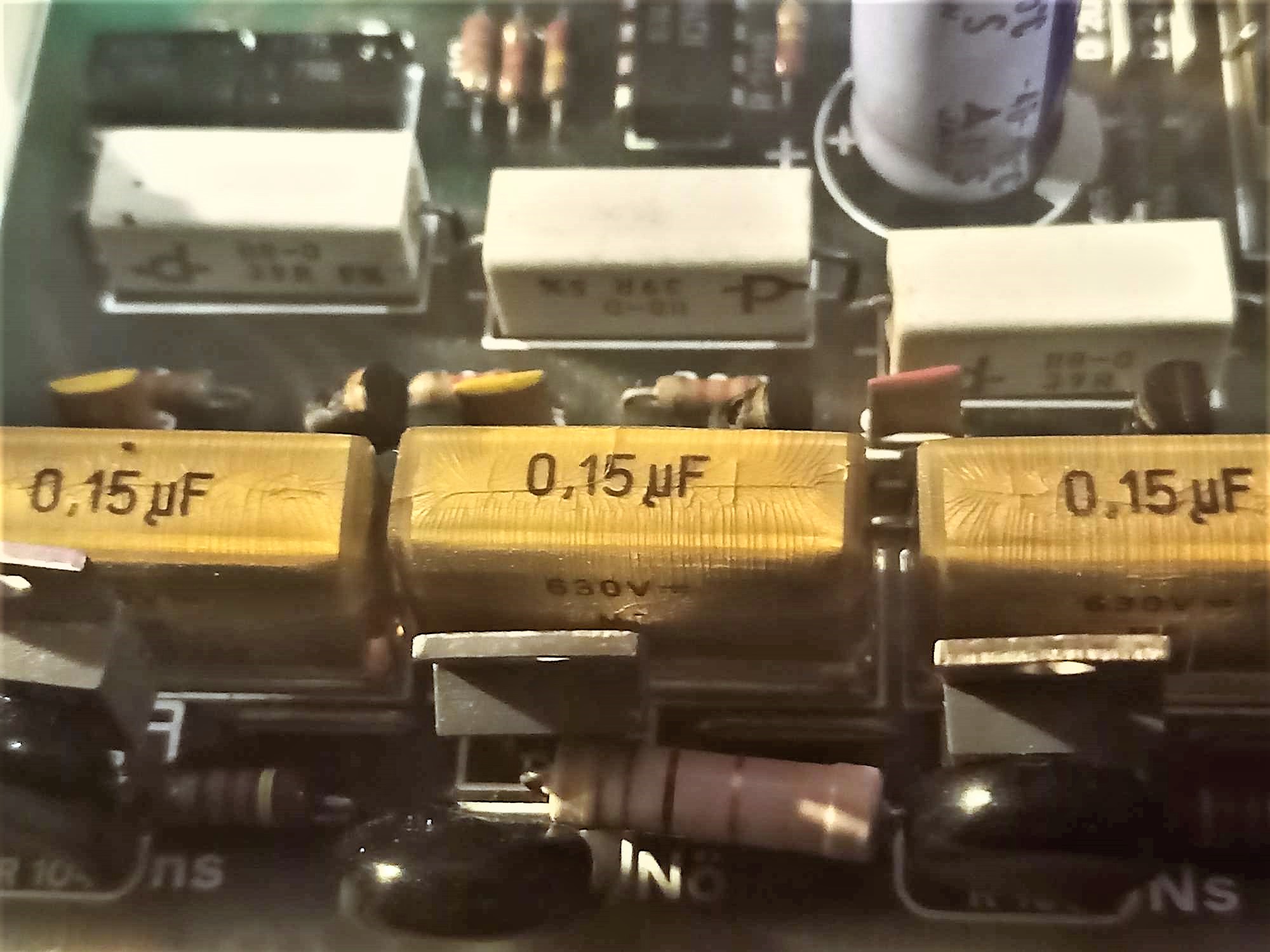

Nun zu meinen beiden Fragen.
Die Rifa Kondensatoren sind Entstörkondensatoren, oder? Finde kein
Datenblatt im Netz, bin mir daher ein wenig unsicher, was den Ersatz
angeht. Könnte da mir jemand helfen? Kennwerte und Co. sind auf dem
Zettel und dem Kondensator abzulesen.
Weiß jemand evtl. noch, woran es liegen kann, warum die Tür nicht
vollständig schließt? Haben von einer anderen Tür die gleiche
funktionsfähige Platine daran getestet, gab keine Probleme, kann daher
ausschließen, dass es sich um einen anderen Defekt handelt.
Werde, wenn es sich zeitlich ausgeht, mal bessere Bilder von der
Oberseite der Platine veröffentlichen.
Bei weiteren Fragen bitte melden. Danke im Voraus!
Lg Benno Jr.
von Irgend W. (Firma: egal) (irgendwer)
Woran erkennt die Steuerung das die Tür "fast zu ist" und jetzt Bremsen
muss? Der Schaltungsteil, der das auswertet, dürfte eventuell der sein,
der eine Macke hat.
von Marcel V. (mavin)

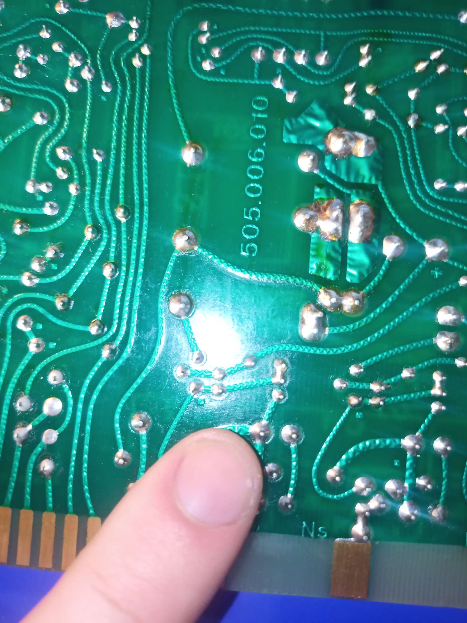

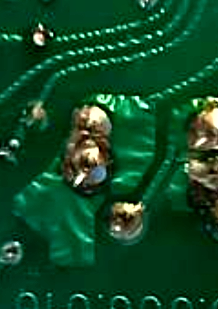

Die Leiterbahnen sehen schon recht blasig aus, oder ist das die
Reflektion der LED Lupenlampe?
Da könnten einige Leiterbahnen durch Korrosion beschädigt sein.
von Helmut K. (hk_book)
Die Leiterplatte stammt aus einer Zeit, wo man nicht die Lötaugen
selektiv verzinnt hat, sondern die ganze Platte war verzinnt, bevor der
Lötstopplack aufgetragen wurde. Beim Löten über die Welle ist dann das
unter dem Lötstopplack liegende Zinn mit geschmolzen und hat den
"Cellulite-Effekt" bewirkt. Nicht schön, aber kein Nachteil (das ist
nicht sexistisch...).
von Thomas F. (igel)
Benno S. schrieb:
> Mein nächster Schritt wäre gewesen das ich die Rifa Kondensatoren tausche

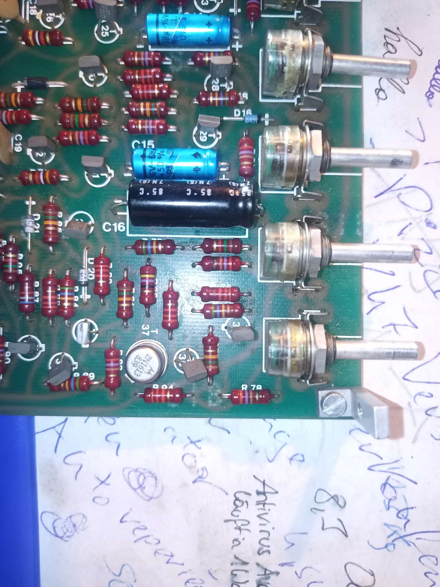

Ich würde mit dem Glättungselko C209 bei den 4 Gleichrichter-Dioden
anfangen..
Die vier Entstör-Kondensatoren kann man mitmachen.
Dann die vier Potis gegen neue ersetzen.
von Peter D. (peda)
Die sehen doch gut aus und sogar noch mit Staubschutzkappe. Sowas kriegt
man heute nicht mehr.
Auf keinen Fall dran rumdrehen, oder man hat noch die Abgleichanleitung.
von Wendels B. (wendelsberg)
> muss?
Ich denke eher, dass die Erkennung funktioniert, denn die Tuer bleibt ja
stehen.
Meine Idee ist, dass das "Langsamfahren" nicht funktioniert.
Wie wird dem Motor das "Langsamfahren" beigebracht?
- PWM
- andere Wicklung
- FU-Prinzip
von Udo S. (urschmitt)
Wenn der Kollege schon dran herumgebastelt hat sind die ziemlich
wahrscheinlich eh verstellt.
@Benno: stell doch mal soweit vorhanden Firma und genauen Typ der
Steuerung hier rein, vieleicht hat oder findet jemand dazu Unterlagen.
Und schreibe was du an Unterlagen hast.

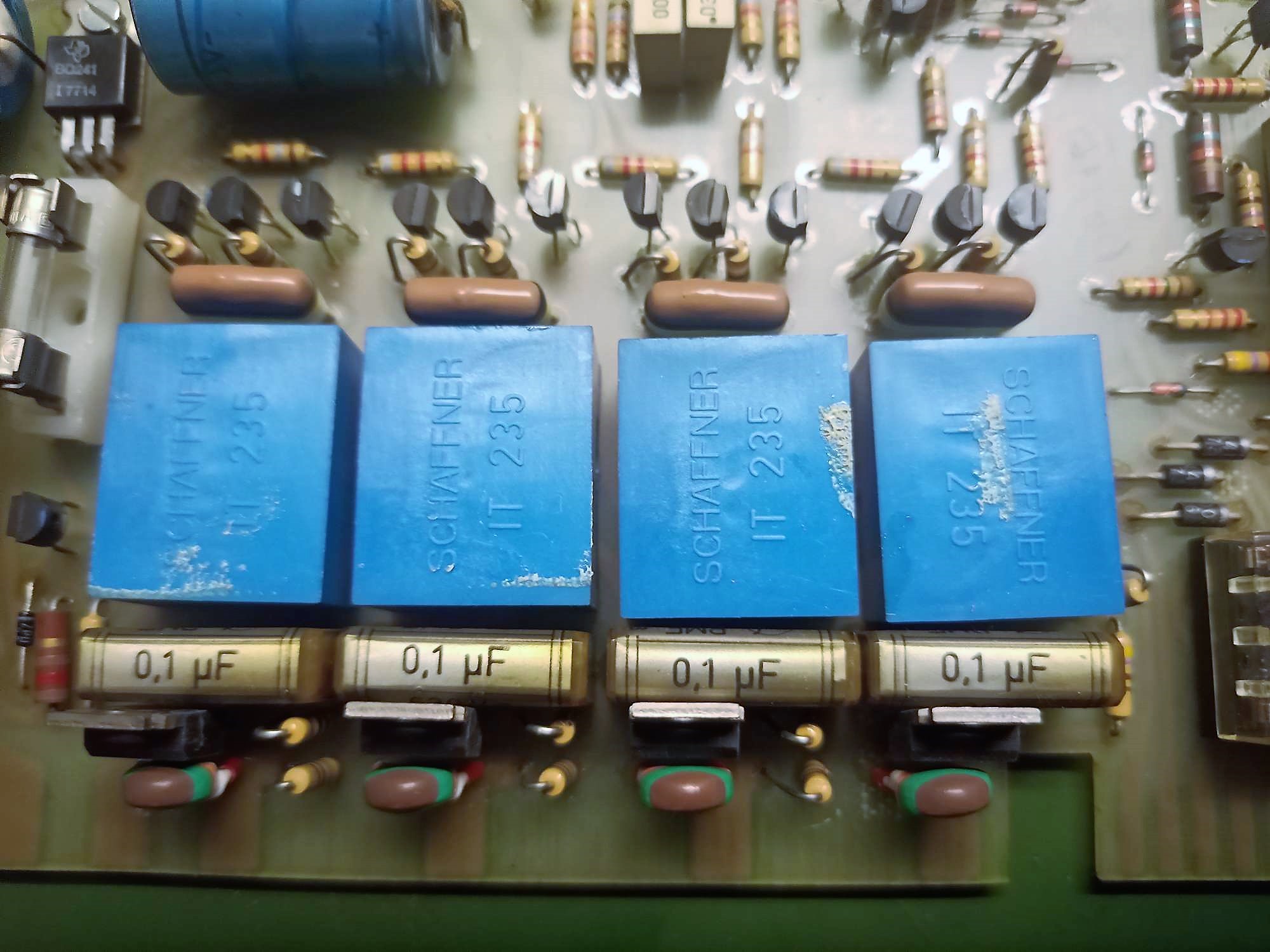

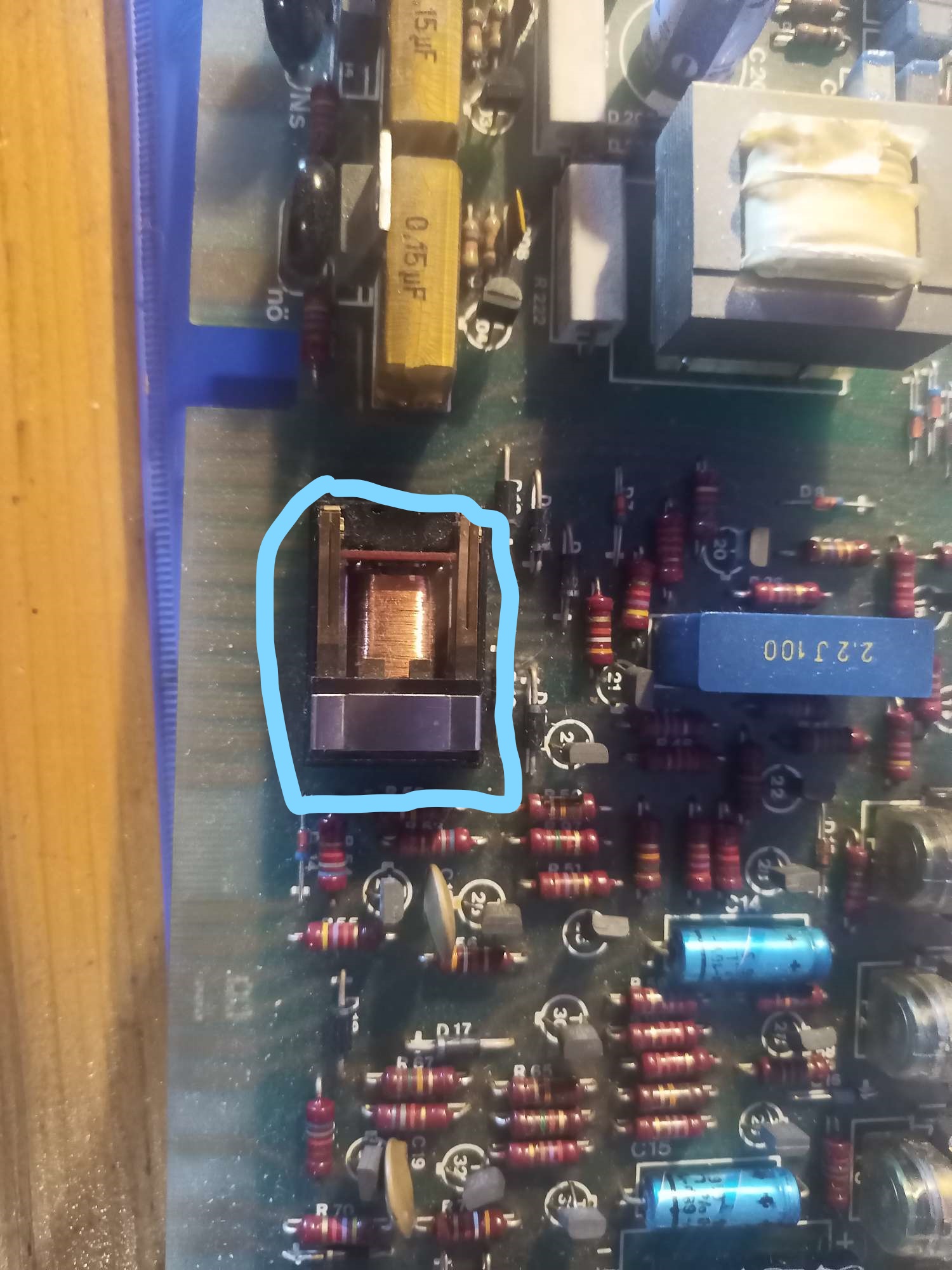

von Gerald B. (gerald_b)
> muss?
Wenn es keinen Rückmeldekontakt gibt dann wird das vermutlich über ein
Zeitglied gemacht.
Neben dem markierten Widerstand sind Leistungstransistoren TO220.
Klingele die doch mal durch, besonders den, der neben dem abgebrannten
Widerstand ist.
Sind da noch mehr Relais auf der Platine?
Ich vermute da 3 oder 4 Relais. schnell, langsam und dann entweder ein
Polwenderelais oder schnell und langsam in Gegenrichtung.
Haben die Relais keine Auslöseknöpfe am Deckel oder eine LED, die deren
Auslösung anzeigt?
Ich kenne aus 2 Jahre alten Anlagen welche mit 4 Wechslern, die ähnlich
ausehen. Sind die Relais gesockelt? Wenn ja, dann mal (kreuz)tauschen um
zu gucken, ob der Fehler wandert und dann das defekte Relais ersetzen.
Werden die Varistoren (die schwarzen "Drops") im Standby warm? Wenn ja,
dann wechseln.
von H. H. (Gast)
Nein, die sind hier Teil der Snubber für die Triacs.
Der abgerauchte Widerstand deutet auf Kurzschluss des zugehörigen
Kondensators hin.
> Finde kein
> angeht.
Nimm da passende X2-Kondensatoren, obwohl auch andere möglich wären.
von Ulli F. (ullibremen)
von H. H. (Gast)
Vor allem: Um was für einen Motor handelt es sich?
Die 630V Beschriftung auf den Rifa ist die zulässige Gleichspannung. Ich
würde sie durch X2 Typen mit 400V-450V~ Festigkeit ersetzen, denn raus
müssen sie sowieso alle. Ich denke, das auch 0,1µF hier ausreichend
wären, falls die 0,15µF zu groß sind.
von Hermann S. (fragensteller)
> muss?
In der Tormechanik (Laufschiene) befinden sich wahrscheinlich
Kontaktschalter.
Die Potis in Mittelstellung bringen und dann einzeln vorsichtig
verstellen und die Auswirkung auf das Tor beobachten.
von H. H. (Gast)
Matthias S. schrieb:
> Ich würde sie durch X2 Typen mit 400V-450V~ Festigkeit ersetzen,
Nicht übertreiben, 275VAC oder 305VAC reichen völlig.
> denn raus müssen sie sowieso alle.
Auf jeden Fall.
Das Problem wird RM20 sein, das gibts wohl nur von Kemet/Rifa.

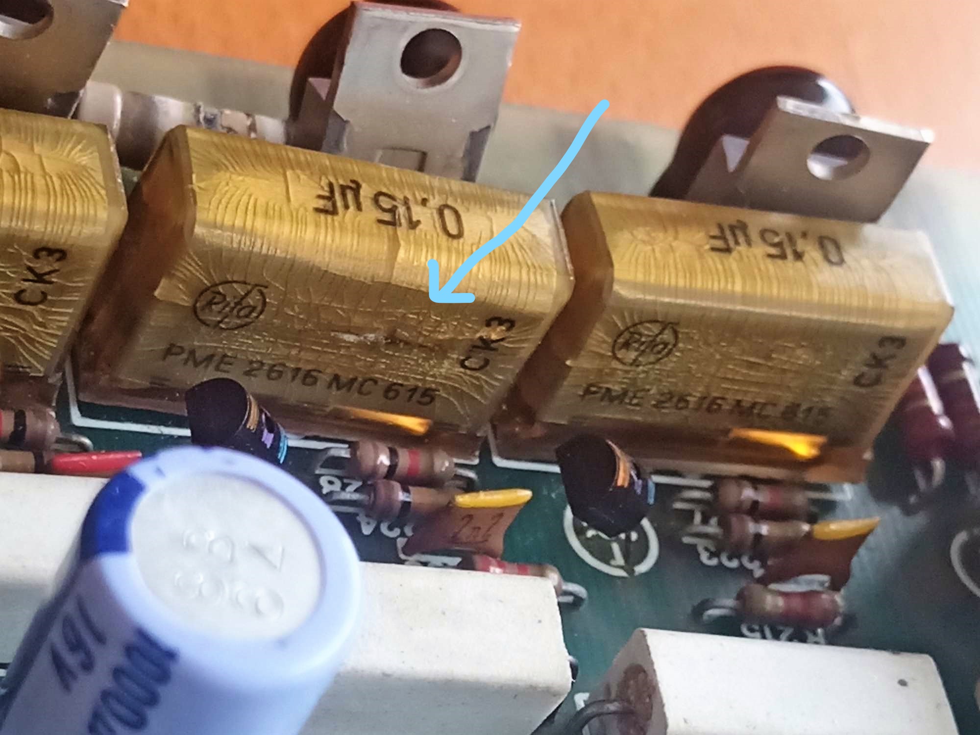

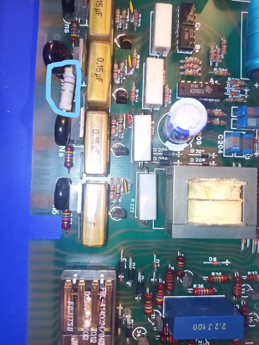

von Benno S. (benno_s)
Hallo liebe Helfer!
Habe nun heute die Platine noch einmal an die Türe angeschlossen. Und
wie das letzte Mal schließt sie nicht ganz und stoppt kurz vorm Schluss.
Nur dieses Mal ist der Widerstand, der von meinem Kollegen gewechselt
wurde, wieder abgebrannt. Wahrscheinlich, weil ich die Tür mehrmals
geöffnet und geschlossen habe. Muss gut Strom über den Widerstand
gelaufen sein... Auf jeden Fall ist es jetzt 100 % sicher das an diesem
Anschluss irgendein Problem besteht. Der Kondensator mit dem Kratzer in
der Mitte, der an ein Loch erinnert, ist der Verdächtige Nummer eins.
Werde diesen und die anderen jetzt mal bestellen und dann tauschen. Habe
dann aus der zweiten Tür gegenüber die Platine genommen und genauer
angesehen. Diese scheint ein neueres Model zu sein, wo die Rifa
Kondensatoren und einige Widerstände und Co. ersetzt wurden. Habe dann
diese Platine nochmals in die „defekte“ Tür eingesetzt, funktioniert
ohne Probleme. Danke für die Ratschläge, habe die Triacs angesehen und
leider keinen Fehler festgestellt. Das mit dem Einstellen der Potis auf
mittlere Position habe ich beim ursprünglichen Print auch probiert (bis
halt der Widerstand sich durch seinen verbrannten Geruch aufmerksam
gemacht hat). Danke noch einmal an die vielen Helfer. Bei weiteren
Vorschlägen bitte melden, werde aber so oder so jetzt mal die Rifa
Kondis wechseln.
Lg Benno Jr.
Übrigens habe ich einen Schaltplan zu der Tür gefunden werde diesen
demnächst Fotografieren und posten. Was ich vergessen habe zu erwähnen,
als der Widerstand verglüht ist war der Triac dahinter verdammt heiß.

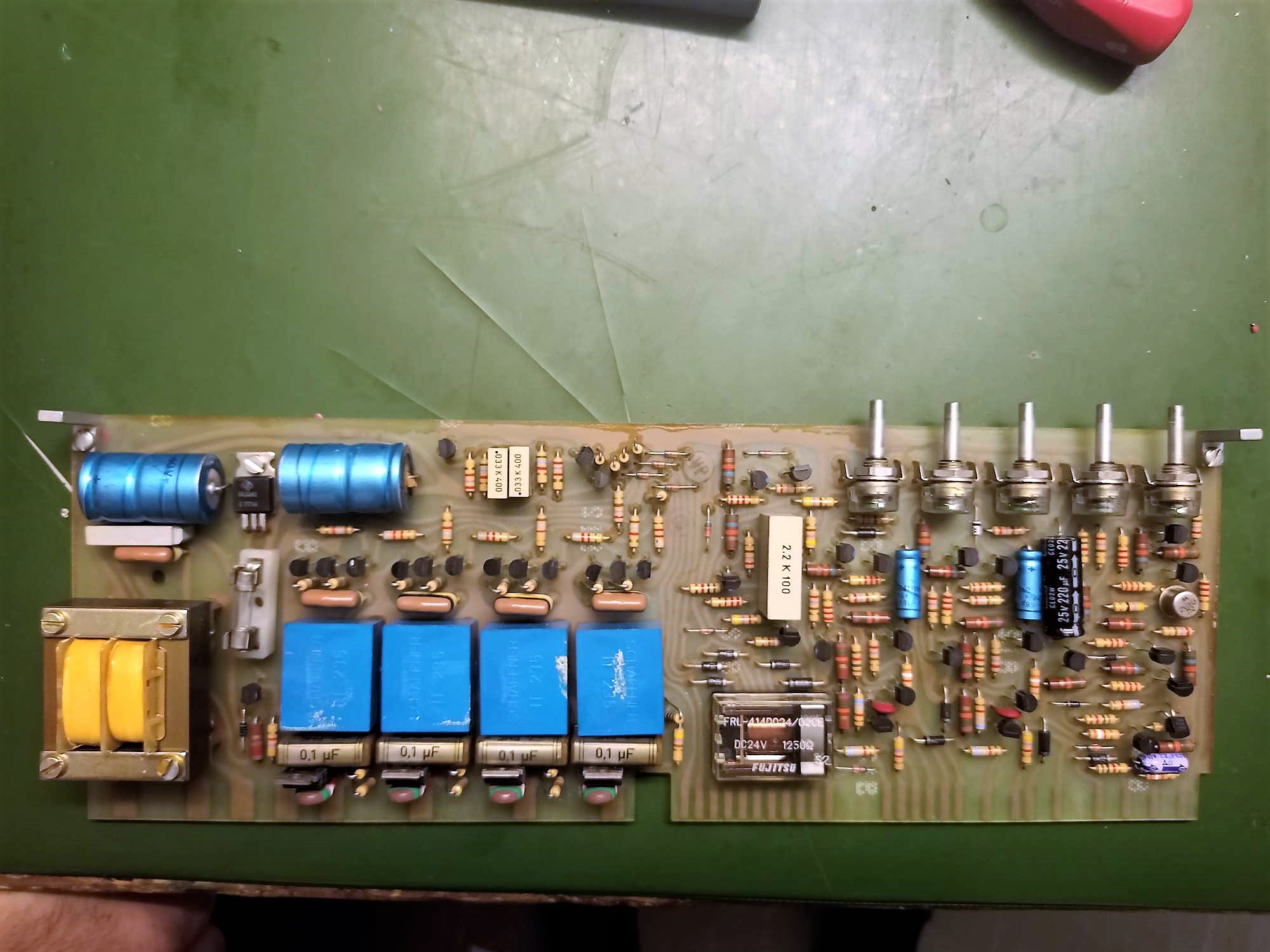

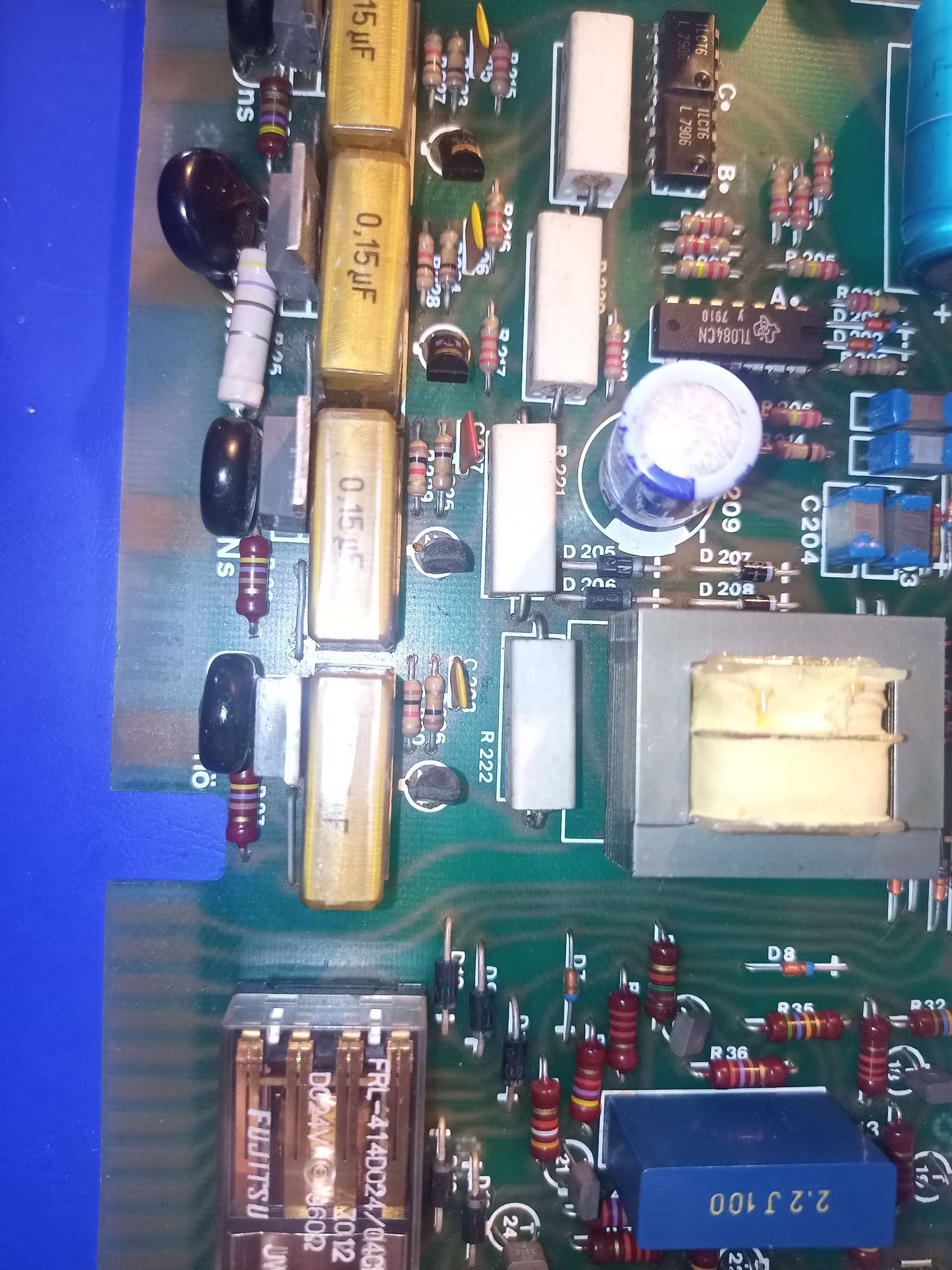

von Peter D. (peda)
Die beiden Schaltungen unterscheiden sich deutlich.
Die eine Platine benutzt 4 Impulstransformatoren für die Triacs, die
andere 2*2 Optokoppler ILCT6 und einen weiteren Netztrafo. Da ist
Vorsicht geboten, da ein großer Teil der Platine unter Netzspannung
steht.

Zwecks den Kondensatoren konnte ich nur auf Ebay und Reichelt welche
finden die ein RM von 20 haben. Jetzt ist noch die frage ob ich die
günstigeren nehme mit 100nF oder die teureren mit den 150nF.
https://www.reichelt.at/at/de/funkentstoerkondensator-x2-100-nf-275-v-rm-20-0-110-c-20--pme271m-100n-275-p206789.html?PROVID=2807&gclid=EAIaIQobChMI_abw8-a6gAMVMg4GAB1TVwyFEAQYBiABEgLfYvD_BwE
https://www.reichelt.at/at/de/funkentstoerkondensator-x2-150-nf-275-v-rm-20-0-110-c-10--pme271m-150n-275-p206790.html?r=1
Die Rifa-Kondis haben die Spider-App...
von H. H. (Gast)
Die TAG250-800 sind recht gutmütig, da reichen auch 100nF.
https://www.tme.eu/de/katalog/tht-film-capacitors_100265/?mapped_params=31%3A1437349%2C1437487%2C1437360%3B45%3A1595840%3B118%3A1524593%2C1880185%2C1437204%2C1524593%3B2650%3A1437904%3B
Es gibt ja nicht nur Reichelt ;-)
Hier mal 150n X2 von TME. 20 als Raster gibts nicht. Ich habe von 15 bis
22,5 mal ausgewählt.
von H. H. (Gast)
Von Kemet/Rifa schon.
Hey, wo gibts Varistoren, die als Bestückungsaufdruck 'Nö' haben? Das
ist doch endlich mal ein Layouter mit Humor gewesen.
Dieser 470 Ohm scheint ja ein neuralgischer Punkt zu sein, der wurde
anscheinend schon mal gewechselt - aus Verzweiflung gleich mit mehr
Wattage.
Aber wenn die Rifas erstmal raus sind, wird vermutlich alles gut.
Ich vermute, dass diese Abkürzungen die entsprechenden Motordrehzahlen
in der Hauptbewegung und nahe der Endposition bedeuten:
Nö = große Drehzahl öffnen
Ns = große Drehzahl schließen
nö = kleine Drehzahl öffnen
ns = kleine Drehzahl schließen
von Uli S. (uli12us)
Ich würde mir mal das Poti 5 anschauen. End-Bremsimpuls. Eventuell ist
das Poti kaputt oder wurde verstellt. Im übrigen, normalerweise markiert
man sich bei solchen Sachen die Stellung, erst dann versucht man da dran
rumzudrehen. An sich sind das ja Bauteile, die nicht so leicht kaputt
gehen, aber ich musste auch schon welche wechseln.
Marcel V. schrieb:
> Ich vermute
Du hast sicher recht. Aber 'Ö' hat bei Bestückungsaufdrucken schon
Seltenheitswert und dann noch ein N davor...
