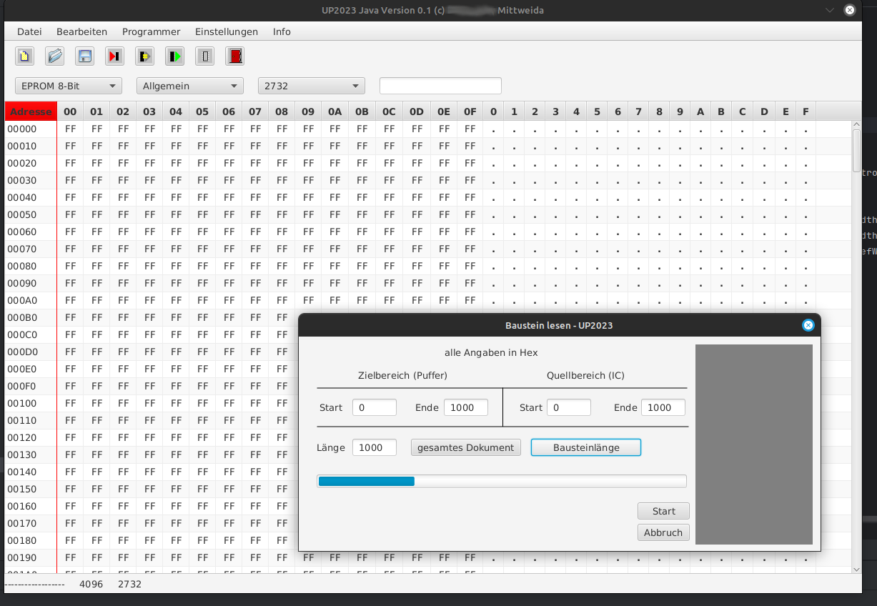

damals habe ich den UP95 nachgebaut,ohne Gehäuse und mit billigsten Fassungen. Ich war jung und hatte kein Geld sozusagen. Jetzt wollte ich das inzwischen "verbastelte" Teil erneuern. Da sie alte Software nicht mehr funktioniert, versuche ich gerade eine neue Software zu schreiben.(dank Protokoll-Beschreibung hier im Forum) Das ist zwar nicht unbedingt nötig, weil die SW auch in einer Virtualbox läuft, aber als Rentner habe ich nun mehr Zeit und versuche es einfach, Hobby eben.

Also mit Linux, VirtualBox und echter Comx Schnittstelle läuft das alte Programm. Da ich selbst nur noch Linux benutze, habe ich das neue Programm in Java geschrieben. Qt wäre mir lieber gewesen, aber da hatte ich Probleme mit der seriellen und CTS . Das passt aber nun nicht mehr zu meiner Such-Anfrage ...

Im Sommer geht es nur langsam vorwärts. Optisch habe ich versucht es wie das Original zu gestalten. Alles werde ich auch nicht einbauen. Für mich war wichtig das es unter Linux läuft und das ich EPROMS programmieren kann. (für meine Z80). Na und da ist der Spaßfaktor, bekomme ich es hin oder nicht? Es dauert also noch. Harald
