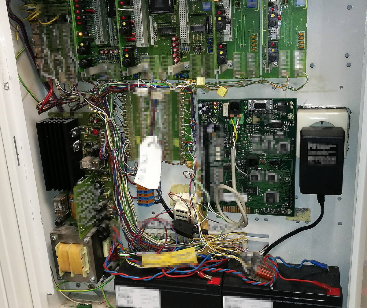

In einem Gebäude von mir befindet sich eine recht alte Alarmanlage vom
Typ ABI Alarmzentrale SC 1500-22 aus den frühen 90ern. Bis auf einige
Klemmenpläne habe ich leider keinerlei Informationen zu diesem System.
Selbst im Netz wurde ich nicht wirklich fündig.
Speziell geht es mir um die Konfiguration der Anlage. Sie funktioniert
immerhin noch einigermaßen zuverlässig und ich würde sie in Zukunft
gerne mittels einen Raspberry Pi, ESP32 oder dergleichen
"modernisieren". In der ursprünglichen Anlage war ein ISDN-taugliches
Alarmsystem hinein "gehackt" worden (Siehe Bild mit der recht modern
aussehenden SMD-bestückten Platine unten rechts). ISDN ist hinfällig,
also bleibt nur Umrüstung auf 'was zeitgemäßes. Das ist nicht sonderlich
schwierig, aber das ist ein anderes Thema.
Mir geht es speziell darum, dass sich auf den originalen Boards der
Alarmanlage jede Menge DIP-Schalter und die verschiedensten Klemmen
befinden, zu denen ich leider KEINE Informationen habe - weder
Pinbelegung, Funktion, Spannungspegel, etc.
Ich selbst bin Elektronikentwickler im Leistungselektronikbereich, darum
habe ich nur wenig Erfahrung bei Alarmanlagen. Und das Gebäude selbst
ist längst nicht mehr so sicherheitskritisch wie bei den Vorbesitzern in
den 90ern. Die vorhandene Alarmanlage möchte ich weiter zu nutzen, weil
sie halt zwar noch halbwegs dezent funktioniert, jedoch lediglich dank
dem Krach der Sirenen beim Auslösen maximal Nachbarn weckt - statt
Sicherheitsdienste oder Polizei zu alarmieren. Mein Ziel ist eine
Alarmierung per Mail, SMS, etc.
Und bevor hier die VdS-Spezialisten aufschreien, das Gebäude ist
mittlerweile in Privatbesitz. Mein Anliegen ist halt ganz einfach, dass
ich die vorhandene und durchaus taugliche Alarmanlage auf meine Zwecke
anpassen will. Und mangels weiterführenden Unterlagen ist das ganze
Durchklingeln der vielen Adern und Verständnis des Gesamtsystems sehr
zeitaufwendig für mich. Ich habe die grundlegenden Funktionsweisen der
einzelnen Alarmkreise durchaus verstanden, aber die Anlange selbst ist
ein beträchtlich konfuses Wirr-Warr an Kabeln. Dazu kommt, dass da
andere Leute im Laufe der Zeit immer wieder was umgebaut haben, ohne es
in den Klemmenplänen oder anderswo zu dokumentieren.
(Das Verpixeln von bestimmten Anlagenteilen ist bewusst. Vielleicht
kennt jemand diese Anlage und ich will es potenziellen Einbrechern nicht
zu einfach machen.)

Wo ist jetzt das Problem die Eingänge am Wählgerät oder vom Signalgeber
irgendwo anders aufzuschalten?
Im Besten Fall stellt die Zentrale entsprechende Linien als
potentailafreien Kontakt zum Wählgerät bereit.
Will man die Ausgänge vom Signalegeber verwenden könnten die Leitungen
überwacht sein. (10k oder 22k o.ä.).
Sieht jetzt nicht so aus, als wenn die ÜE via serieller Verbindung
angeschaltet wurde.

Mir geht es darum, dass die Alarmanlage auf ein bestimmtes Verhalten
"programmiert" wurde mittels einigen DIP-Schaltern, diversen Potis
(vermutlich Schwellwerte, um Fehler in der Verkabelung zu detektieren)
und einer Art Steckbrett-Matrix. Aber dieses Verhalten ist nicht das,
was ich gerne hätte.
Ich gebe zu, das ist das erste Mal, dass ich es mit einer für damalige
Verhältnisse durchaus ausgeklügelten Alarmanlage zu tun habe. Und ohne
auch nur ein klein wenig Doku ist das ganze sehr zeitaufwendig, um alle
kleinsten Details selbst heraus zu finden. Darum frage ich ja hier, ob
jemand eine entsprechend ähnliche Anlage kennt und mir Informationen
liefern kann - egal ob es nur unwichtige Details sind.
Die verantwortliche Firma, die dieses spezifische Alarmsystem damals
installiert hat - sowie dessen Dokumentation, ist leider nicht mehr
existent. Sonst hätte ich längst dort angefragt.
Das größte Problem ist, dass einige Alarmkreise Störungen aufweisen. Und
diese sind leider auch sehr wichtig. Aber ohne die genaue Funktionsweise
hinter dem Gesamtsystem zu verstehen, das kostet ehrlich gesagt zu viel
Mühe um etwas -im Endeffekt triviales- Ergebnis zu erzielen.

Eigentlich sind Meldelienien von Alarmanlagen der damaligen Zeit sehr
einfach. Am Ende der Linie sitzt ein Abschlusswiderstand, der gemessen
wird wenn die Linie zu = aktiv ist. Kurzschluss oder Unterbrechung
führen zu Alarm.
