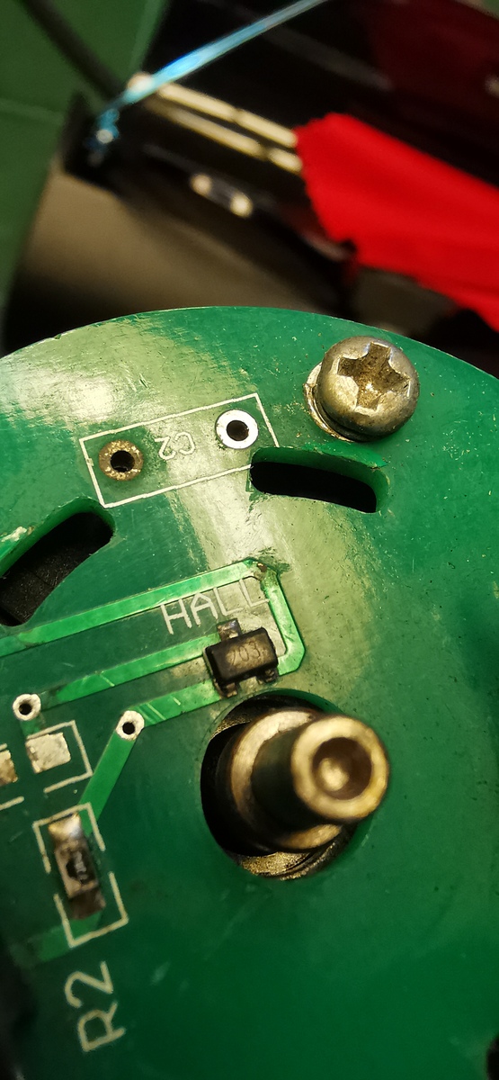

ich habe hier einen Robomow RC306 Rasenmäher, bei dem ziemlich sicher
der verbaute Hall - Sensor nicht mehr tut. Der Motor des Mähblatts an
sich läuft, aber er dreht ständig hoch und runter und hat auch schon den
Fehler "515 - Kein PWM Signal" angezeigt. Ein Austauschmotor
funktioniert problemlos. Nun würde ich gerne mal den Hall Sensor
austauschen und sehen, ob es dann wieder klappt. Es handelt sich dabei
um ein SMD-Bauteil mit der Aufschrift "203" (siehe angehängtes Bild).
Der darüber rotierende Magnet ist diametral magenetisiert. Hat jemand
eine Ahnung, welchen Sensor ich da verbauen könnte?
Danke und Grüsse,
Manfred

von Michael B. (laberkopp)
Manfred R. schrieb:
> Gibt es da noch Alternativen?
https://www.mouser.de/c/semiconductors/sensor-ics/board-mount-hall-effect-magnetic-sensors/?mounting%20style=SMD%2FSMT&package%20%2F%20case=SOT-23-3
Irgendeiner wird schon passen, vielleicht TSH190CX, aber ich hab weder
Anschlussbelegung noch Magnetfeldrichtung verglichen und die Hysterese
ist doppelt so hoch

von Manfred R. (manfredr)
So, es hat funktioniert. Habe einen Hallsensor SS360NT bipolar Honeywell
Ersatz eingebaut, den es einigermassen günstig bei eBay gab, nun läuft
der Mähmotor wieder normal.
Besten Dank nochmals.
Grüsse,
Manfred
von Rainer W. (rawi)
Manfred R. schrieb:
> Nun würde ich gerne mal den Hall Sensor austauschen und sehen, ob es
> dann wieder klappt.
Bevor du ihn blind austauscht, könntest du doch erstmal prüfen, ob er
ein angemessenes Signal liefert, wenn man den Magneten bewegt.
Hätte ich machen können, aber wofür? Der Sensor ist das einzige
elektronische Bauteil (ausser einem Widerstand) beim Motor und ein
Ersatzmotor funktioniert. Somit könnte es ja nur der Hallsensor sein...
