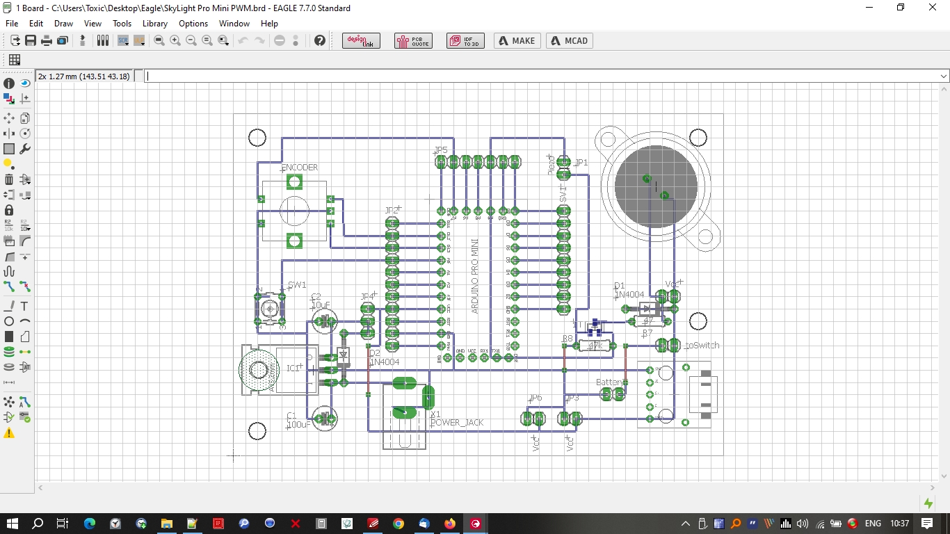

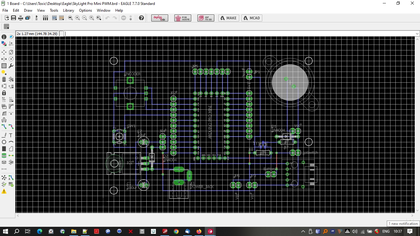

Oh man - ich kann es nicht glauben. Das ist das erstemal,dass ich sauer auf Eagle bin.nach mehreren Jahren wollte ich den Hintergrund fuer das Board Layout veraendern,weil es meinen Augen etwas abtraeglich ist.Bin auf "Options" gegangen und User-Interface angewaehlt.Danach 2 mal was angeklickt um das von mir erhoffte Ergebnis zu bekommen.Ja,das war's dann.Ich bekomme ums "verrecken" das urspruengliche Board Layout nicht mehr zurueck.Vor allen Dingen das Grid kommt viel zu stark zum Vorschein.Momentane Loesung:weisser Hintergrund statt schwarz... 1.habe das Colorscript laufen lassen - war nix 2.Hab Eagle de- und dann neuinstalliert - war nix 3.Nochmal deinstalliert,und alle moeglichen Tempordner durchwuehlt fuer den Fall dass es da noch Ueberreste gab.Neuinstaliert - war nix. 4.Mit mehr und mehr rumgeklicke im Farbschema wurde alles nur noch verworrener. 5.Ich bin nahe dran mein Backup zurueckzuspielen,welches 6 Monate alt ist und Stunden dauern wuerde bis alle Windows Updates aufgespielt werden um ein neues Backup zu kreieren - hab aber im Moment keine Lust dazu,wegen Eagle so einen Aufwand zu betreiben. Mit Sicherheit bin ich der Trottel - sei's drum aber es ist nicht das erstemal,dass ich in einem Programm ein mir genehmes Farblayout zusammengestrickt hatte.War immer einfach wieder zurueckzusetzen - entweder per default-taste oder manuell.Aber bei Eagle bin ich nun am Ende meiner Weisheit.30 Minuten rumgestochert - ne,so mach ich nicht weiter.Wenn mir einer sagen kann was ich zu tun habe um meine Dummheit zu egalisieren - dann bitte lass es mich wissen.

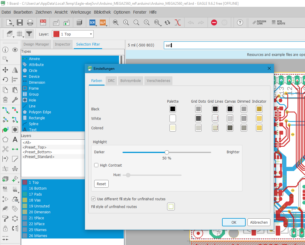

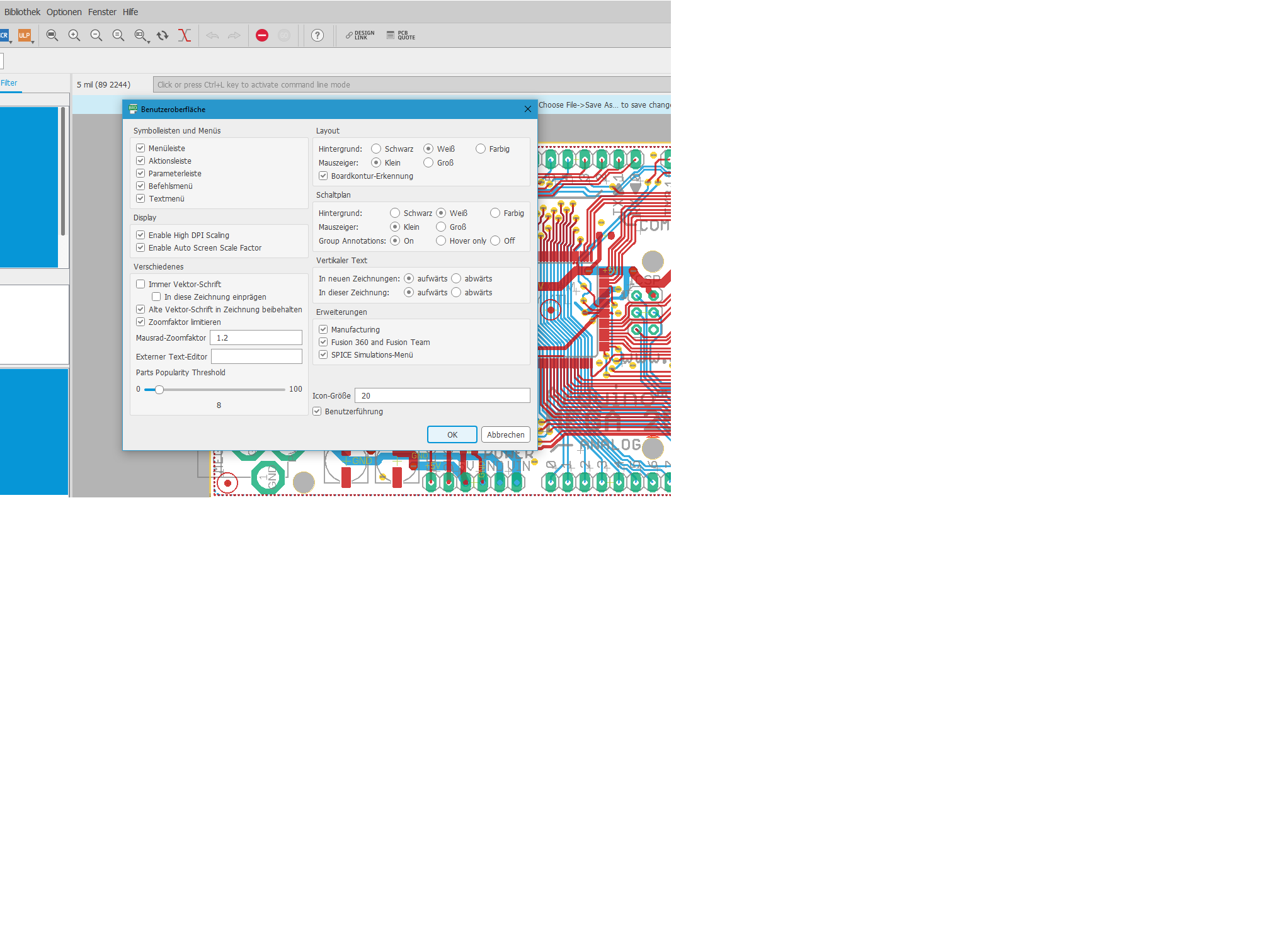

Du hast also auf Optionen, Benutzeroberfläche geklickt und dann bei "Layout Hintergrund" das eingestellt, was Du Dir vorstellst? dort kann man doch Schwarz, Weiß oder Farbig auswählen .. Hast Du ja wohl schon gemacht. Bei mir gibt es unter C:\Users\ar\AppData\Roaming\Eagle\settings\9.6.2 die Datei eaglerc ( ohne weitere Endung). Die hab ich mal mitm Notepad++ aufgemacht: Da scheinen die Farbpaletteneinträge fürs Gitter drin zu stehen
Option.GridColorBlackBgDots = "51"
Option.GridColorBlackBgLines = "50"
Option.GridColorColoredBgDots = "51"
Option.GridColorColoredBgLines = "50"
Option.GridColorWhiteBgDots = "49"
Option.GridColorWhiteBgLines = "51"
Ach: ich sehe ja gerade, dass ich die 9.6.2 offen hab...
hab schon wieder vergessen, das bild zu beschneiden, sry
#7467714
'set palette white' <ENTER> da oben die weisse Zeile gefolgt von einem 'window;' könnte auch gehen. gibt da BLACK WHITE COLORED zur Auswahl. Das window; braucht man, um die Änderungen zu sehen. Zeichnet einfach das Fenster neu. Also: so war das. Aber da wird sich ja nicht viel geändert haben.
