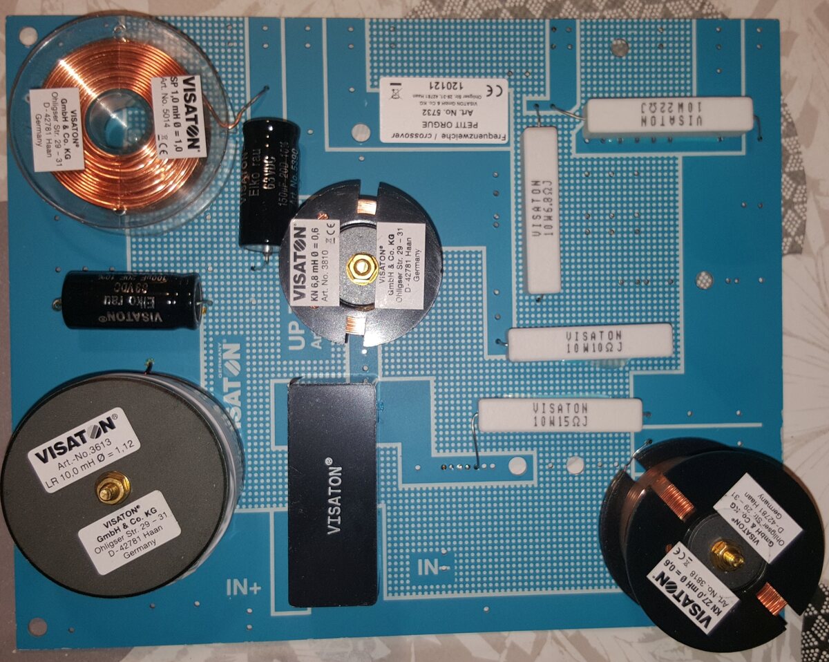

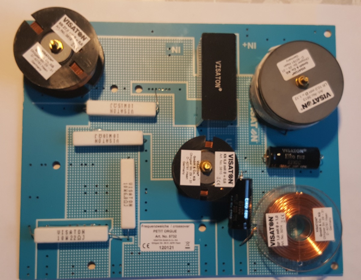

Geschätztes Forum,

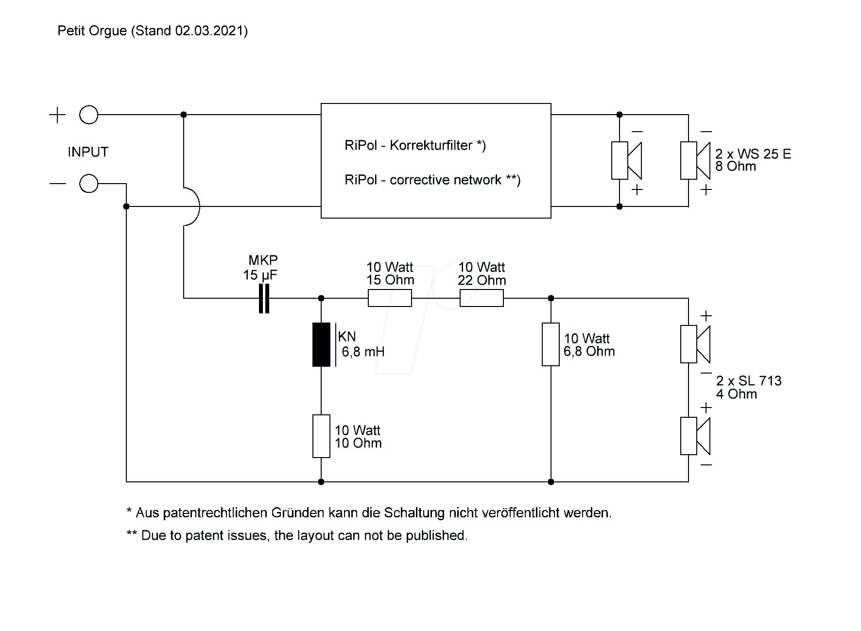

vielleicht kann jemand von Euch helfen, ich suche den Schaltplan für die Frequenzweiche - RiPol-Korrekturfilter.

Das ist jetzt witzig: aus patentrechtlichen Gründen im Schaltplan nicht dargestellt aber auf der Platine für jedermann erkennbar??

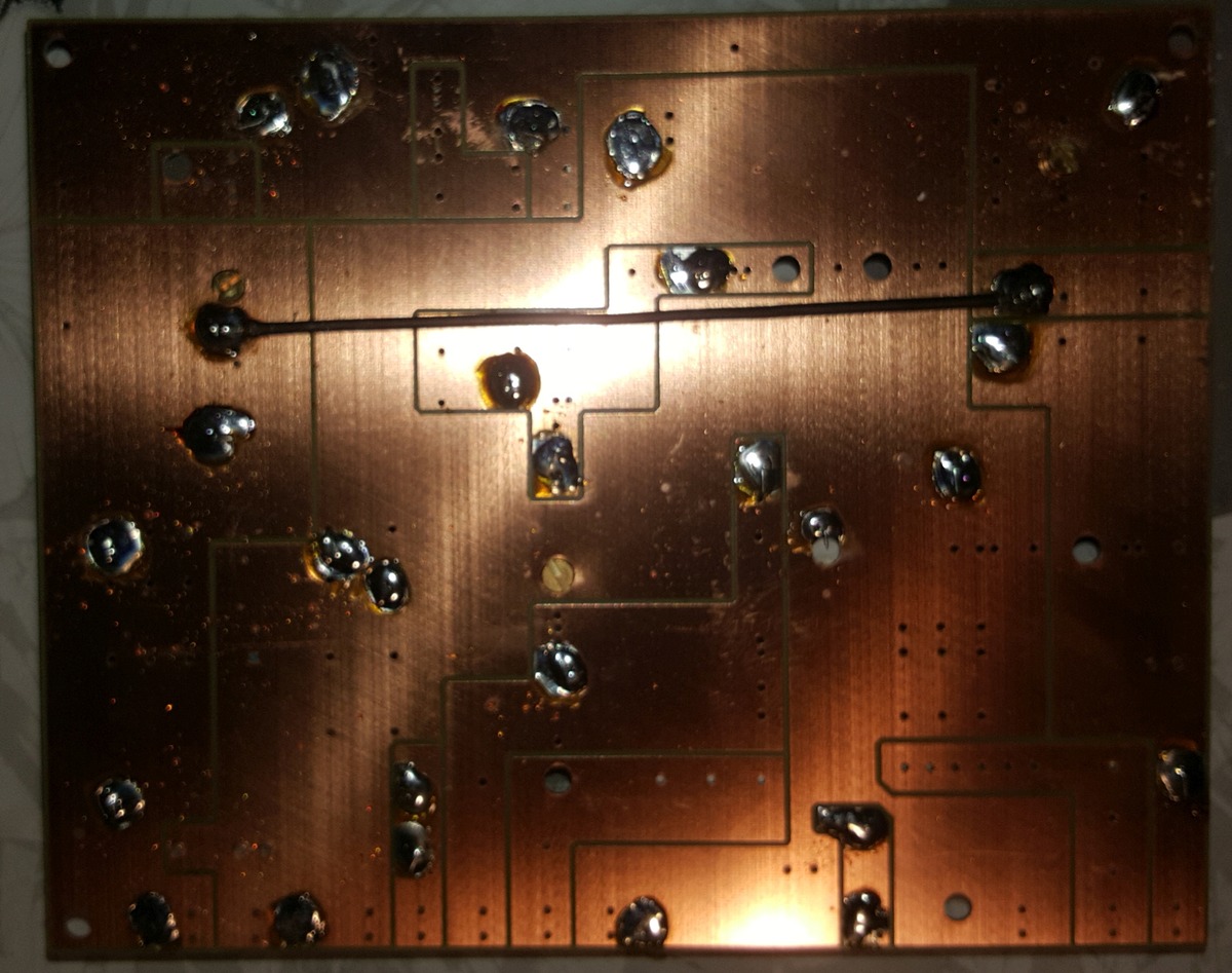

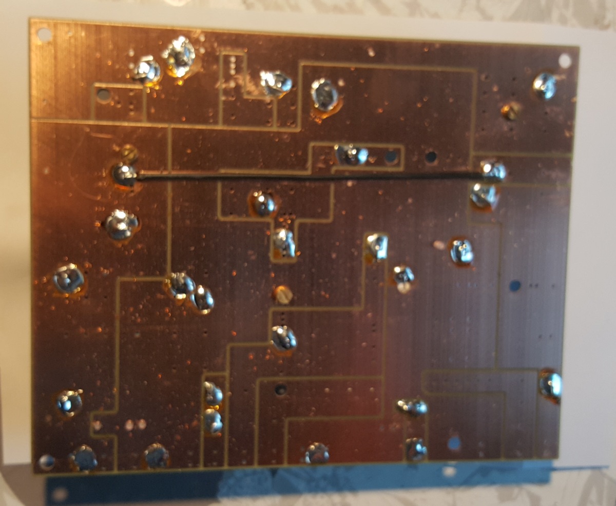

Ich zähle 4 Widerstände, 3 Kondensatoren und 4 Spulen auf der Platine. Im Plan sind nur 4 Rs, 1 C und 1 L gezeigt. Also muß der Rest diese geheimnisvolle Black Box ergeben.
Also einfach die Bauteile ausmessen oder aufgedruckte Werte ablesen und die Leiterbahnen verfolgen...
