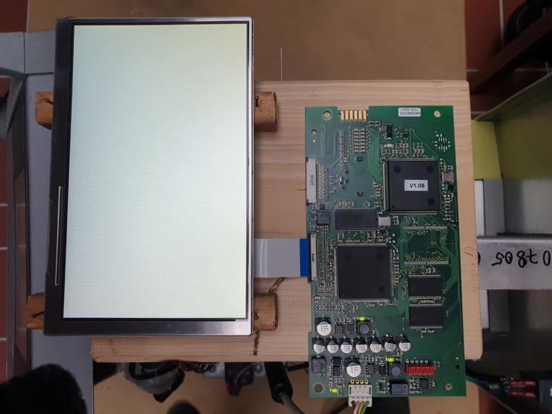

Guten Tag,
vorausschicken möchte ich, dass ich mich hier heute zum ersten Mal an euch wende, daher hoffe ich es halbwegs richtig zu machen…
ich hatte vor ein paar Wochen leichtsinnigerweise ein defektes „High“-Tech Schweißgerät des Herstellers Rehm, Typ Invertig Pro Digital 280 AC/DC erworben, um endlich mal das Potential eines nicht schon mindestens 30ig Jahre alten Gerätes erleben zu dürfen.(mal sehen...)
Sehr hinderlich zur Feststellung möglicher (weiterer) Schadensbilder ist die Tatsache, dass das Gerät im Bereich des LCD Anzeige bzw. dessen Ansteuerung einen Defekt aufweist. Der Fehler zeigt sich in Form eines flächendeckend weiß erleuchteten Displays, d.h. alle Pixel sind bei eingeschalteter Hintergrundbeleuchtung angesteuert.
Entsprechend sind keine Informationen über das Display erhältlich und eine grundsätzliche Bedienung des Gerätes allein aus diesem Grunde nicht möglich bzw. Fehlermeldungen nicht erkennbar.

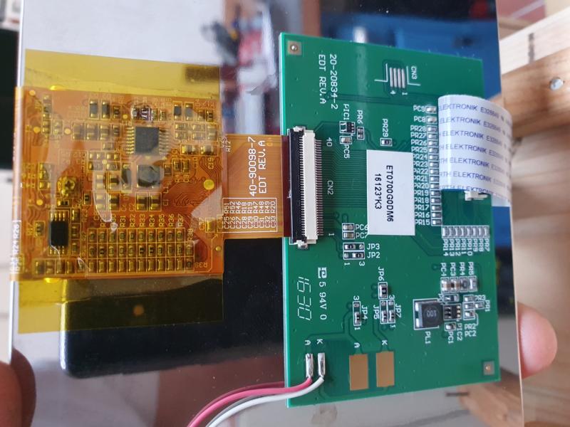

Ich gehe davon aus, dass das Display selbst in Ordnung ist, da alle Pixel (per Lupe kontrolliert) in den 3 Farben angeschaltet sind. Die Flachbandkabelverbindungen zwischen Ansteuerung und Display sind überprüft. Da ich eigentlich aus einer anderen Fachrichtung komme und Digitaltechnik wahrlich nicht meine Stärke ist, nun die Frage ob es an der Anzeigeneinheit oder an fehlenden Signalen der Schweißsteuerung liegt?

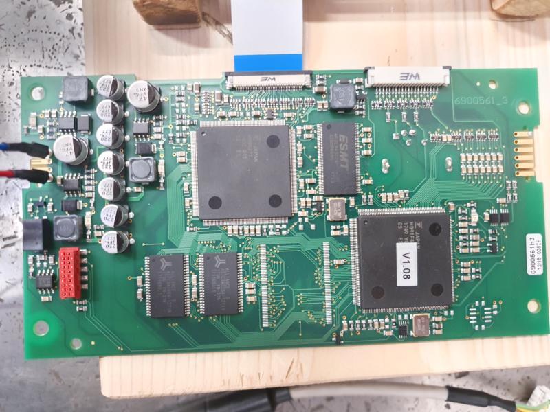

Das Display hängt an einer Treiberplatine, die wiederum mit der Steuer-/Bedienungsplatine des Gerätes verbunden ist. Auf dieser sitzt auch der eigentliche Grafik Chip…
Grundlegende Messtechnik, so auch ein Oszilloskop ständen zur Verfügung. Sollte dies fernangeleitet nicht sinnvoll erscheinen, fände sich vielleicht auch jemand der das gegen einen Obulus bei sich prüfen könnte? (Display ist nicht sehr groß)
Zur Information füge ich die bereits meinerseits gesammelten Unterlagen zu den Bauteilen sowie Fotos im Anhang bei.
Mit freundlichen Grüßen
Dirk Schar.
Genau diese Ansteuerung passiert vermutlich nicht. Sondern es leuchtet einfach nur das Backlight des Displays.
Auch wenn die LEDs der "Platine" offenbar leuchten: miss mal nach, ob die Versorgungsspannungen in korrekter Höhe an den ICs anliegen. Und ob die Oszialltoren einen Takt ausgeben.

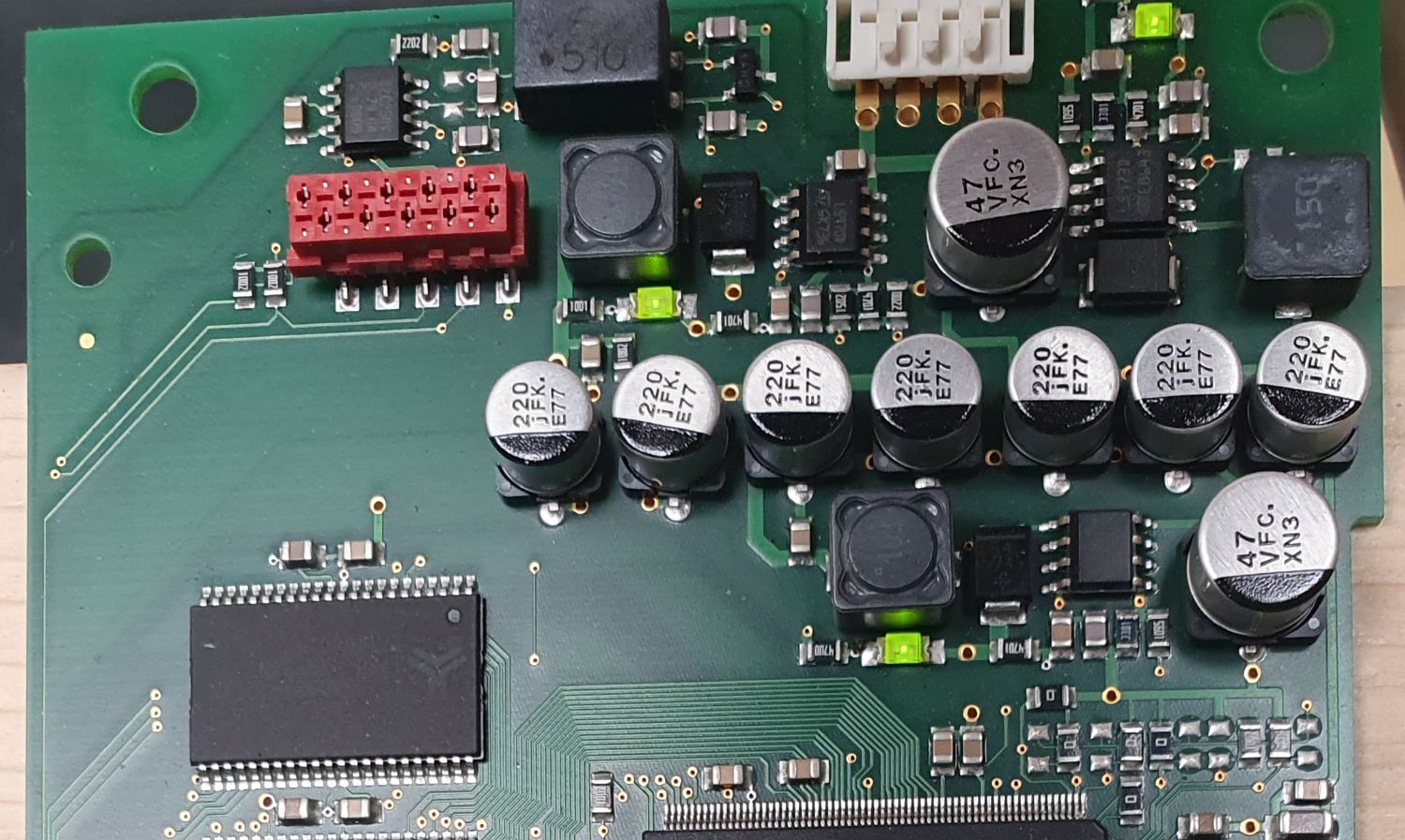

Der 47 uF Kondi sieht am Minuspol auf dem Bild nicht okay gelötet aus. Kontrolliere das bitte mal. Eventuell weitere Lötstellen kontrollieren. Oftmals machen Elkos Probleme, nicht mehr genug Kapazität, oder gar kurzgeschlossen. Solcherlei Prüfungen sollten noch einfach zu bewerkstelligen sein.

die Betriebsspannungen an dem Mikroprozessor sollten mit 4,94V und 3,38V sowie an dem Grafikchip mit 3,38V und 1,80V innerhalb der Toleranzen liegen.
Weil mir noch ein Datenblatt fehlte, nur an einm Speicherchip gemessen, ebenfalls 3,38V.
Der Grafikchip wird warm, der Prozessor nicht.
Das Thema austrocknender Elkos ist mir bekannt. Da ich die Betriebszeit der Elkos jedoch für relativ gering halte, sie auch noch nicht so sonderlich alt sind und die Betriebsspannugen stabil zu sein scheinen, möchte ich das Auslöten zwecks Kapazitäts-/ESR Messungen zunächst vermeiden. Eingelötet wiederum macht das wenig Sinn, da eine Schaltungsverfolgung aufgrund einer "Multilayer" Platine nahezu unmöglich ist. Die angesprochene Lötstelle ist vollkommen in Ordnung, es handelt sich um eine optische Täuschung. Überhaupt macht die Platine einen durchaus wertigen Eindruck, kann man wohl auch erwarten bei den Preisen.
Sämtliche Flachbandkabelverbindungen wurden bereits mindestens einmal gelöst und wieder sorgfältig zusammengesteckt.
Die Bedienung des Gerätes erfolgt ausschließlich über Display in Verbindung mit einem Inkrementalgeber und ein paar Folien Drucktaster. Die Helligkeit wird irgendwo ganz tief in den Software Einstellungen zu finden sein. (wenn´s läuft, tut´s aber nicht...)
Nur der Vollständigkeit halber wollte ich noch erwähnen, daß eine Leuchtdiode neben dem Mikroprozessor rote Blinksignale von sich gibt, die man auf einem Foto schlecht einfangen kann. Diese sind meinerseits in Ermangelung von entsprechenden Serviceunterlagen jedoch nicht zu deuten.
P.S.: Wenn es irgendwie noch an Informationen fehlt, Nahaufnahmen erforderlich sind etc. lasst es mich wissen!
Gruß Dirk

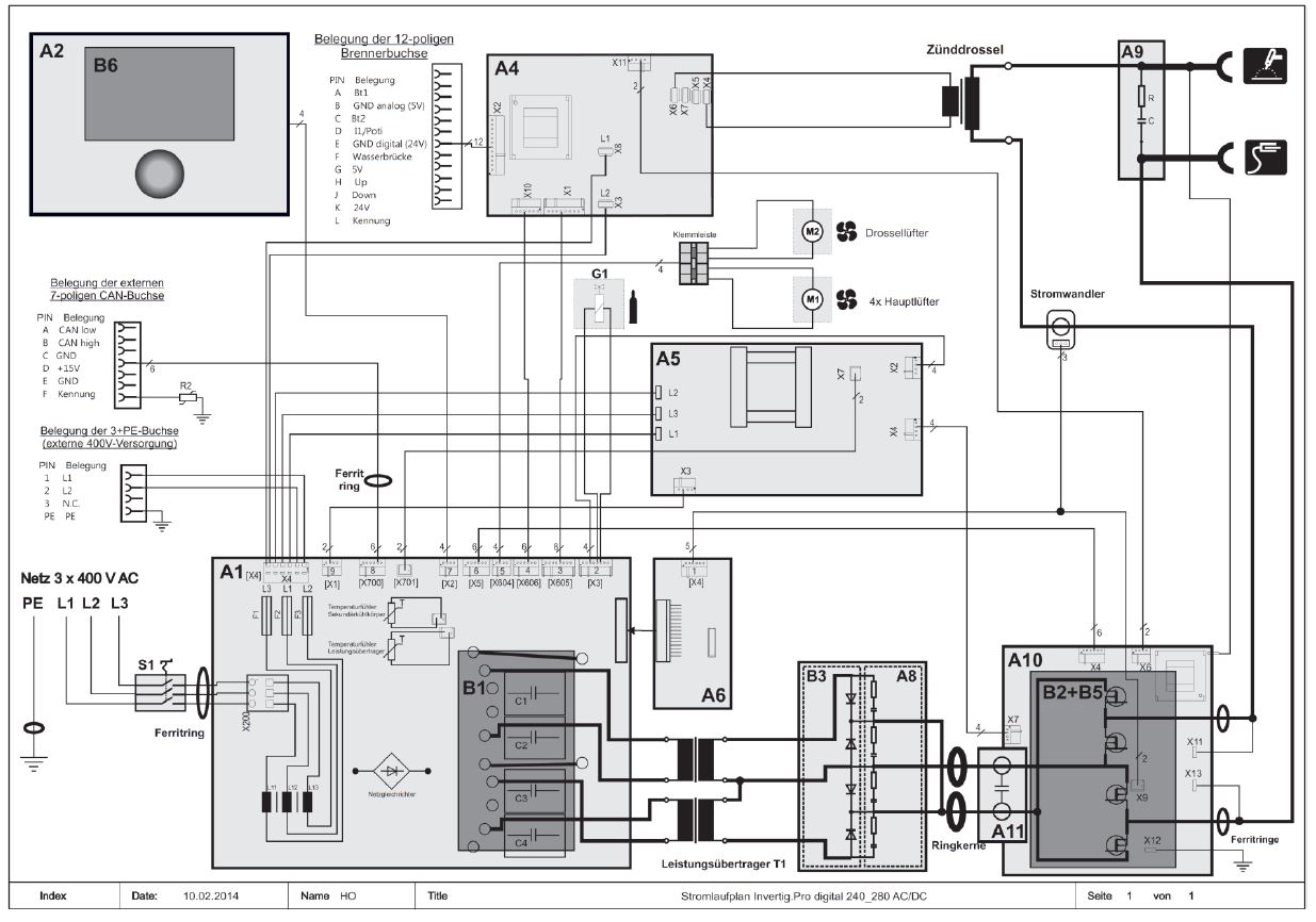

OP
Noch zur Ergänzung,
die Verbindung zum Rest des Schweißgerätes erfolgt über eine 4 polige Steckverbindung (auf den Fotos oben) 2x für die Spannungsversorgung und 2x BUS. (CAN Controller auf Platine)
Die Steckerleiste unten wurde nicht verwendet.
