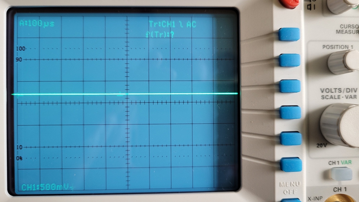

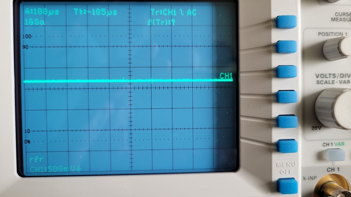

Guten Abend, bis jetzt habe ich hier nur mitgelesen.Nun habe ich meine erste Frage: Ist es normal dass der Strahl im Digitalbetrieb bei meinem 1008-2 viel breiter ist als analog? Falls ja,warum? Gerät wurde so gut wie noch nie eingesetzt. Bei avg-2 sieht die Nullinie dann ganz passabel aus.  Hatte bis jetzt nur Erfahrungen mit Analogen gemacht. Danke und Gruß Andreas

Auch aktuelle Digitaloszis rauschen.
Alles in der Welt rauscht, aber aktuelle Digitaloszis haben mittlerweile so 10-12Bit. Frueher hatte man einen 8Bit Wandler und hat gehofft das er echte 6Bit liefert. Allerdings ist hatte so vor 15Jahren mal einen HM2008 und so aus der Erinnerung sah da der digitalteil besser aus. Aber vielleicht war der auch schon moderner wie der 1008. Ich haette im uebrigen gedacht das Hameg das irgendwo in ihren Daten spezifiziert hat?

ich habe den Digitalmodus aufgrund dieser Erscheinung möglichst nie benutzt. Den braucht man eh nur für Single Shot oder Frequenzen <50Hz. Moderne Scopes haben einen rechnerischen Rauschfilter um der analogen Darstellung möglichst nahe zu kommen.

Dann werde ich wohl damit leben müssen oder weiter analog gehen.Die BWL auf 20Mhz hat leider nichts gebracht,besser Display auf Punkte einstellen. Euch vielen Dank,auch für den Link auf das anschauliche Video von Dave

Ich habe ein (recht altes) Kombi-Skope HAMEG HM 408, auch mit dem beschriebenen Rauschen im Digitalmodus. Man gewöhnt sich daran, aber vorzugsweise nutze ich aus diesem Grund die rauschfreie analoge Funktion.
Sehe ich auch so. Bei dem HM 408 ist es sogar so, dass bei höheren Frequenzen nur der analoge Teil genutzt werden kann, bei sehr tiefen Frequenzen (Ablenkung über mehrere Sekunden oder gar Minuten) nur der digitale Teil. Das ist sinnvoll.

Gern geschehen. Nach dem Schauen dieses Videos habe ich selber das Rauschen der digitalen Skopes erst als etwas völlig Normales betrachtet, auch die sauteuren Tektronix rauschen.
Und man versteht, weshalb HAMEG sehr lange an analogen Skopes festhielt bzw. Kombi-Geräte wie Deinen HM 1008-2 baute. Du kannst das Beste aus bei den Welten nutzen, ist doch gut.

Du kannst dir ja mal 10-20Jahre alte sackteure Teks oder HPs mit 500Mhz Bandbreite anschauen. Da ist die Linie gerne mal 3-4mm breit weil die soviel rauschen. :-D Auch die alten Einsteiger Teks mit CCD als Speicher haben ein Kloetzchenrauschen produziert das einem schummerig wurde.
Erst die HMO010xx/HMO20xx von Hameg haben sich dadurch ausgezeichnet sehr rauscharm zu sein. Das war damals fuer mich einer der Kaufgruende.
Wer auf sowas wert legt fuer den sind die sozusagen ein Geheimtip. Ausserdem haben die noch einen einstellbaren Filter dessen Grenzfrequenz man einfach reindrehen kann bis auch das schlimmste Signal schoen aussieht weil man nix schlimmes mehr sieht. :-)

Die Technik darin dürfte sehr ähnlich gewesen sein, es gab um 2008/2009 das HM1008-2 (100 MHz, 2 Kanäle), das HM1508-2 (150 MHz, 2 analoge Kanäle, 2 digitale) und das HM2008 (200 MHz, 2 analoge Kanäle, optional 4 digitale).

Wenn es um periodische Signale geht, fährt man mit dem Analogmodus am besten, und wenn man sich im Digitalmodus nicht sicher ist, ob das Rauschen aus der Schaltung oder dem ADC kommt, schaltet man halt kurz um.
Das war für mich damals der Hauptgrund, warum ich nicht ein rein digitales Tektronix in dieser Preisklasse genommen habe, da war das Rauschen noch schlimmer und mangels Analogmodus unvermeidbar.
