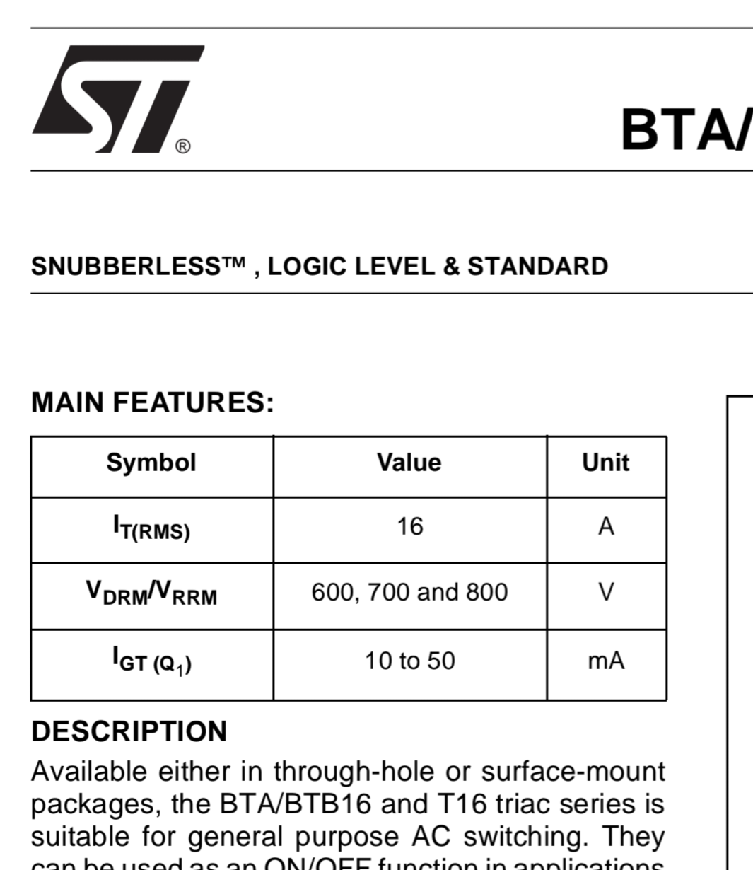

Hallo! Bei meinem Tester TC1 werden Triac´s nicht erkannt. Angezeigt wird ein Widerstand von ca.75 Ohm

Aber: Ist dein Triac bezüglich der Daten vielleicht außerhalb des Bereicht, den der Tester erkennt, z.B. Igt nicht < 6mA? Oder ist er kaputt? Siehe hier (in der Hoffnung, dass die Angaben korrekt sind): https://praktische-elektronik.dr-k.de/Werkzeug/Multifunktions-Tester.html
Der Triac ist ein normaler BTA16-800BRG von STMICROELECTRONICS Habe es mit mehreren auch neuen funktionierenden probiert...
Und alle brauchen eben mehr Zündstrom als dein Tester liefern kann.

Igt nicht < 6mA?
10-50 mA sagt schon die erste Seite des DB.
Danke für alles.. Hatte ich übersehen.
