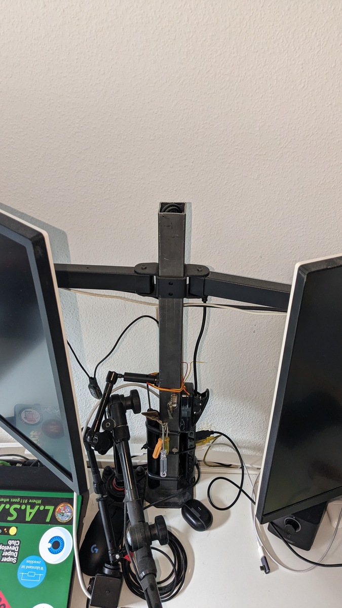

meine Monitore müssen etwas anders angebracht werden als sie es jetzt
sind.
Beide sind an ihren Armen mit dieser Klemme an dem senkrechten
Vierkantrohr befestigt.
Und da liegt das Problem.
Ich würde den linken Monitor gerne soweit es geht nach hinten (Richtung
Wand) schieben, weil ich den Platz davor benötige.
In der derzeitigen Montage stößt die Rückseite des linken Monitors aber
gegen diese Klemme.
Die Klemme hat ihre Lager in derselben Ebene, wie das Vierkantrohr, das
verursacht den Konflikt.
Gerne würde ich den Drehpunkt der Lager hinter das Vierkantrohr setzen,
damit der linke Monitore weiter hinten positioniert werden kann.
Mein großes Problem ist, dass ich kaum Werkzeuge zur Metallbearbeitung
habe und die Lösung daher weitesgehend aus dem Baumarkt kommen muss.
Daher meine Bitte an Euch, mal kreativ zu werden 😃
Gruß Kolja
von Harald K. (kirnbichler)
> gegen diese Klemme.
Und ein paar Millimeter mehr, und der Monitor stößt gegen das
Vierkantrohr.
Du musst den Abstand zwischen Vierkantrohr und Wand verringern.
Durch Vierkantrohr durchbohren, passende Löcher in die Wand und
Vierkantrohr an Wand festschrauben. Vorher muss allerdings die Schelle
auf dem Rohr umgedreht werden, so daß die Quetschverbindung nicht mehr
zur Wand, sondern zu den Monitoren zeigt.
Sehr viel Spiel hast Du dann aber auch nicht, denn zwischen der
Befestigung des Monitors am horizontalen Träger und der Wand scheint
auch nicht sehr viel Platz zu sein; das Neigegelenk klaut Dir viel
Tiefe.
Deswegen: Lass das ganze Ständerzeugs weg und hänge die Monitore direkt
an die Wand.
von Florian R. (Firma: TU Wien) (frist)
sieht so aus, als könntest du die Klemme auf der horizontalen Stange
weiter nach rechts schieben (vielleicht muss du ein neues Loch bohren).
Wenn der Monitor so weit rechts hängt, dass er an der vertikalen Stange
vorbeigeht, könntest du die Befestigung auf dieser Stange um 90° drehen
und alles wäre ein gutes Stück näher an der Wand.
Grüße
Flo

von Kolja L. (kolja82)
Danke für site Beiträge, ich glaube, ihr hebt mich auf eine Idee
gebracht.
Zunächst aber,
Harald K. schrieb:
> Lass das ganze Ständerzeugs weg und hänge die Monitore direkt an die  Wand.
Leider ist das ein höhenverstellbarer Schreibtisch, aber sonst ja.😃
Daher scheide ich mir einfach ein paar cm von dem Rohr ab, und schraube
es mit ein paar Unterlegscheiben dazwischen dahinter und da kommt dann
die Schelle drum.
Gruß Kolja

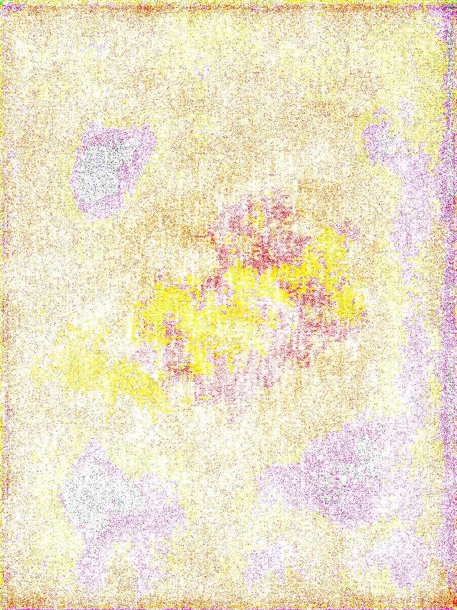

Nun zum Ergebnis 😉
Das Ergebnis ist echt super. Genauso muss man das machen, vor allem das
Detail unten links, neben Schraube 42, das ist besonders perfekt.

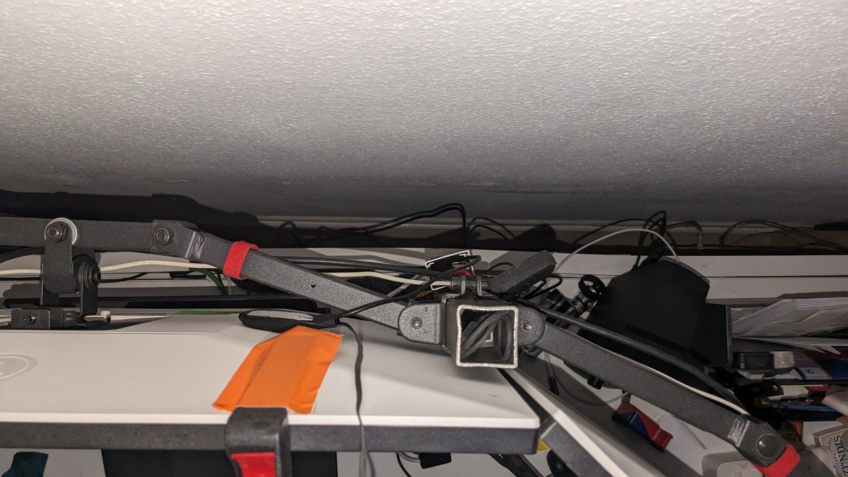

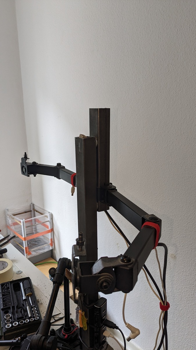

Magnus M. schrieb:
> Du hast vergessen das Licht einzuschalten.
Keine Ahnung warum die Bilder nur schwarz sind.
2. Versuch.
Edith sagt, dass es jetzt besser aussieht.
Die Aktion hat ganz gut funktioniert, war etwas fumnelig, die Muttern in
das Rohr zu bekommen, hab sie dann in ein kleines Brettchen eingelassen.
Habe den Abstand vorher nicht gemessen, aber viel mehr kann ich jetzt
nicht rausholen.
Ach ja, ich hab links die Möglichkeit den Monitor zu neigen gegen ca 2cm
mehr Platz auf dem Schreibtisch getauscht.
