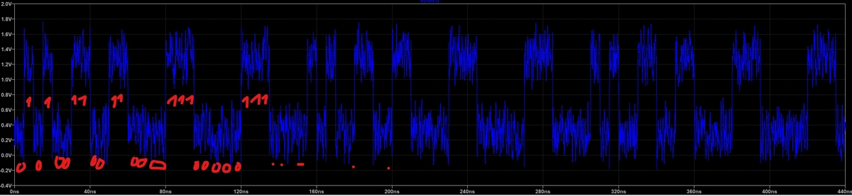

Zwei prinzipielle Fragen:
Ich habe Signale ähnlich wie im Anhang. Sind im Prinzip demodulierte OOK
Bitfolgen mit wechselnden Bitraten bis in den 100MBit Bereich. Leider
mit recht viel rauschen drauf, da arbeite ich noch daran. Aber das ist
ein anderes Thema.
Kann man mit einem billigen SDR (ich hätte noch einen ADALM Pluto
rumliegen) möglichst einfach ein "ähnliches" OOK Signal mit einer
definierten Bitfolge erzeugen und ausgeben? Also irgendwo eine Datei
angeben mit einer bestimmten Bitfolge und Datenrate und die wird dann
ausgegeben? Welches der zahlreichen PC-Programme für den Pluto kann das
am einfachsten?
Der Hintergrund ist, das ich definierte Testsignale haben möchte. Das
Rauschen muss dabei nicht so aussehen, ein paar nieder - und
höherfrequente Anteile sollten zum testen schon reichen.
Die Pegel sind erstmal auch recht egal, das wird eh verstärkt /
abgeschwächt.
Und die 2. Frage: Kann man den Bitstream auch dekodieren lassen?
Möglichst mit digitalen Filtern? Habe leider keine Erfahrung mit SDR
(der Pluto wurde immer mit SATSAGEN als Spectrum Analyzer verwendet) und
mir fehlt da der Einstieg bzw sogar die Toolauswahl für dieses Problem.
