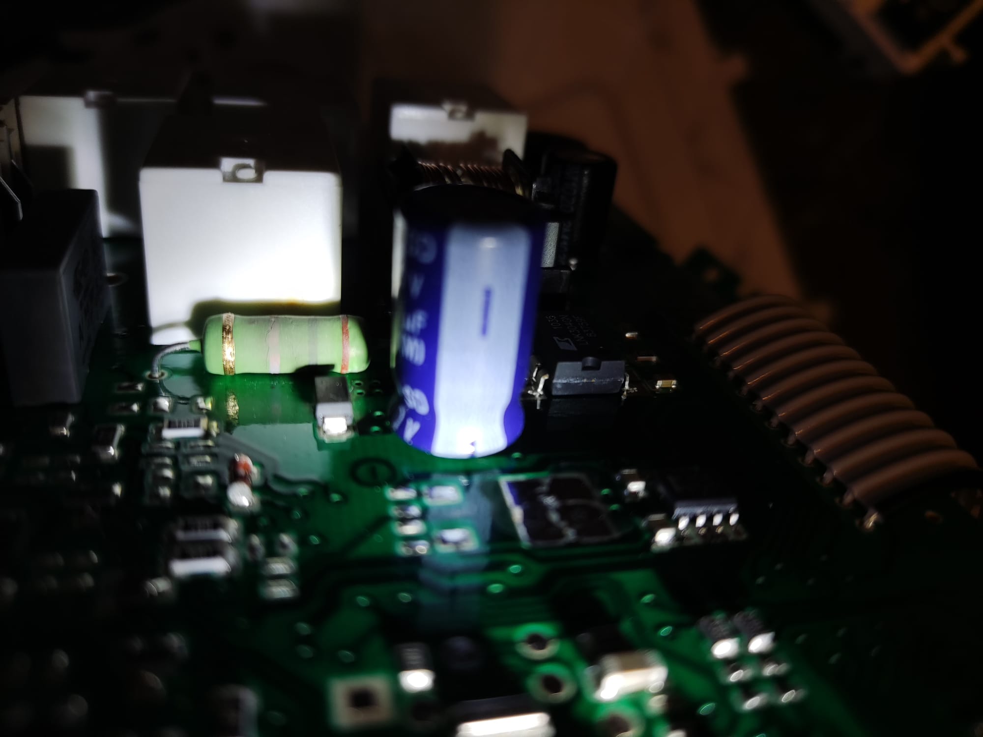

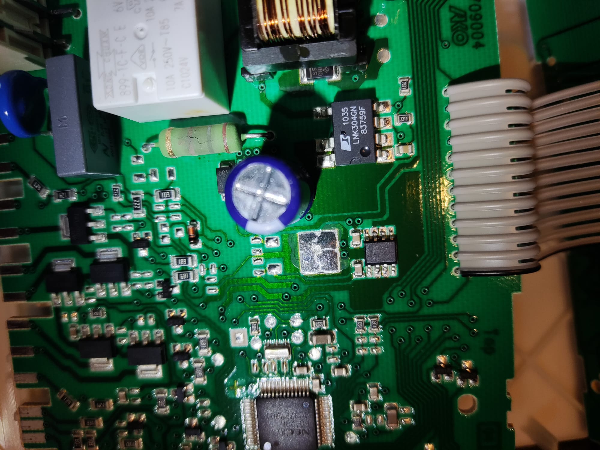

anbei findet ihr ein Foto von der Platine aus meiner Spülmaschine.
Augenscheinlich ist der Widerstand hinüber. Leider tue ich mich schwer
damit, ihm einen Farbcode zuzuordnen. Mein Versuch ihn vorsichtig mit
Spiritus zu reinigen hat es eher schlimmer als besser gemacht.
1. Ring braun
2. Ring grau
Multiplikator? Orange? Silber?
Toleranz Gold.
Habt ihr einen Tipp, mit was für einem Widerstand ich diesen ersetzen
könnte?

von Enrico E. (pussy_brauser)
18 Kiloohm.
Der zweite Ring könnte aber auch grün (5) sein. Dann wären es 15k.
1. Ring Braun = 1
2. Ring Grau = 8 oder Grün = 5
3. Ring Orange = 3 Nullen
Und der LNK nebenan ebenfalls, weswegen der R überhaupt gestorben ist..
von Heinrich K. (minrich)
Rechts davon befindet sich ein "Netzteil"-IC, das mit LNK304 beschriftet
ist, der ist auch defekt. Passenden "Reparaturkit" bei ebay suchen.
Enthält dann den IC, den passenden Widerstand umd mit etwas Glück
Fragmente einer DIY-Reparaturanleitung.
von Jörg R. (solar77)
> könnte?
Der defekte Widerstand wird nur eine Folgeerscheinung sein. Da ist
vermutlich noch mehr defekt.

von Sebastian S. (amateur)
Der bemängelte Widerstand sieht richtig Robust aus. Die Teile überleben
meist auch größere Fehllasten.
Also würde ich auch auf einen "Folgefehler", der an anderer Stelle
aufgetreten ist, tippen.
von Meier B. (meier_b)
Das ist ein sog. Sicherungswiderstand aus unbrennbarem Material, dessen
Aufgabe es ist, bei Überstrom durchzubrennen ohne den Rest anzustecken.
15K sind hier definitiv nicht zielführend, da geht dann nämlich garnix,
da alle Spannung an dem Widerstand abfällt. Realistisch ist hier ein
Wert
von 15 bis maximal 150 Ohm.
von Toxy T. (toxy_t)
> könnte?
Kaufe den IC und den Sicherungswiderstand hier:
https://www.reichelt.de/ac-dc-offline-schalter-85-265-vac-170ma-smd-8b-7-lnk-304gn-p216876.html?search=lnk304
https://www.reichelt.de/sicherungswiderstand-axial-2-0-w-10-ohm-5--vsw-2-0-10-p107439.html?&nbc=1&trstct=lsbght_sldr::216876
Nimm einen Widerstand zwischen 10 Ohm und 47 Ohm.
Die Preise sind so niedrig ,dass man durchaus die doppelte Menge
bestellen kann.....
Check auch die Gleichrichterdiode auf Kurzschluss.
Ich hab bei meinem "Tumble Dryer" lediglich den Widertand und den IC
erneuert:letzterer hatte Kurzschluss und riss den Rest mit in den
Tod.Auf die Diode hatte ich verzichtet da sie OK zu sein schien,aber das
weiss man erst nach dem ersten Einschalten - Das Geraet laeuft seit 2
Jahren wieder.
