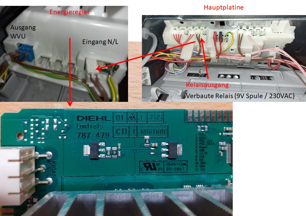

Hey, seit heute dreht die Trommel meines Bosch Wäschetrockner WTW875W0 nicht mehr. Mechanisch scheint alles in Ordnung zu sein (kein Lager, Riemen und Rollen schaden erkenntbar). Der Motorkondensator wurde gemessen und hat noch die spezifizierte Kapazität. Die Motorwicklungen habe ich auch gemessen und scheinen mit ca. 11-Ohm i.O. zu sein. Alle Platinen scheinen keinen visuellen Schaden zu haben und alle Caps passen auch noch. Es gibt jetzt noch einen Energieregler, der mehr oder weniger aus zwei Phasen 3 Phasen für den Motor erzeugt. Leider finde ich im Netz keine Angaben zu den etwaigen Motorspannungen etc. Weiß jemand mit welcher Spannung die Bosch (Siemens etc) Motor laufen?
Mir kommt es auch spanisch vor, dass am Energieregler nur ca. 20VAC ankommen. Eventuell kann auch das Relais auf der Hauptplatine etwas haben bzw. vorher.
Ansonsten funktioniert die restliche Elektronik.
Vielleicht hat ja jemand schon einmal einen ähnlichen Fehler gehabt oder hat noch eine Idee, was man prüfen kann.
LG Dennis
Aha, Kondensatormotor.
Hmm, das wäre dann ein BLDC, ohne besonderen Kondensator, dein WVU Stecker deutet etwas ähnliches an.
Also Motorelektronik hinüber. Nicht so einfach reparabel, ersetzen.

BLDC für einen einfachen Trockner? Der läuft üblicherweise mit konstanter Drehzahl und muß nur gelegentlich reversieren. Ich vermute einen einfachen Kondensatormotor.
Zu den Geräten gibt es aber Schaltpläne, da steht doch alles drin?

Hatte neulich mal eine Bosch-WaMa, die ebenfalls über einen BLDC-Antrieb verfügte. Dort war es so, dass der 1-Wire Bus, der insbesondere Hauptplatine und BLDC-Controller verbindet, an mehreren Stellen defekt war und keine Kommunikation mehr stattfand. Irgendwie ist Energie auf diesen Bus gekommen und hat die entsprechenden Bauteile an mehreren Stellen zerschossen. Nach Reparatur der NPNs an diesem Bus und Austausch von zwei Z-Dioden lief alles wieder. Ebenfalls war es so, dass das Hauptrelais nicht schaltete, da der Umrichter offensichtlich nicht gefunden wurde.
