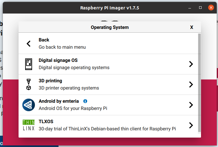

Android für den Raspberry Pi steht seit einiger Zeit in Form von Emteria zur Verfügung – eine für den kommerziellen Einsatz freigegebene Variante des Betriebssystems, die außerdem mit umfangreichen Update-Verwaltungsdiensten zum Entwickler kommt (und für den Privateinsatz kostenlos ist). Bisher setzte die Installation den Umweg über die Emteria-Webseite voraus. Ab Sofort steht das Betriebssystem auch im RPi Imager zur Verfügung – das ist ein Raspberry Pi-Imagegeneratorprogramm, das sich unter Ubuntu 20.04 nach folgendem Schema installieren lässt:
tamhan@TAMHAN18:~$ sudo snap install rpi-imager
Das Betriebssystem steht dann wie in der Abbildung gezeigt zur Auswahl bereit.
