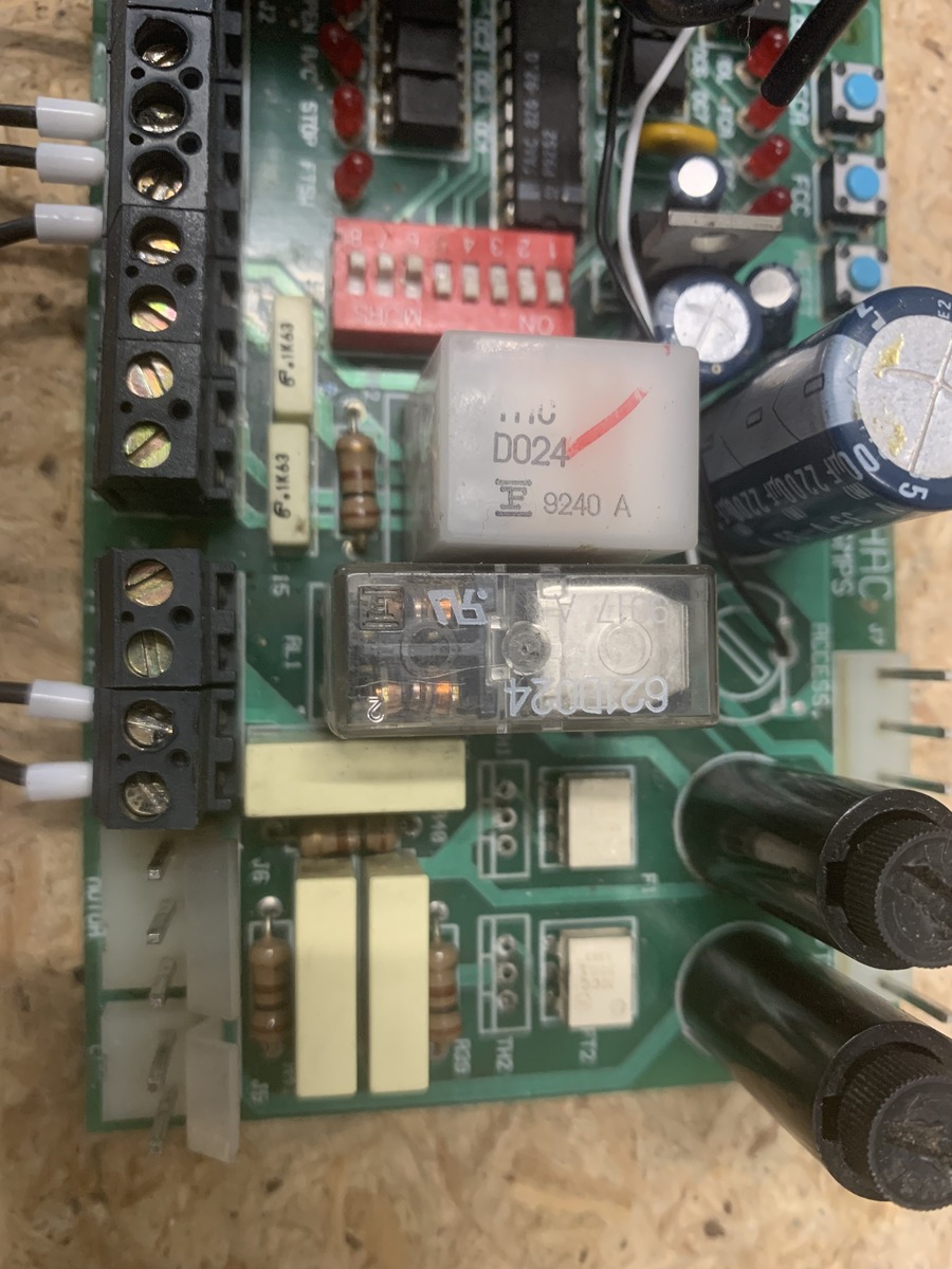

von Michael (blacksun80)
Hab euch mal ein Foto abgehängt.
Vermutlich werden die zwei Optokoppler für die Drehrichtungsumkehr
benötigt. Einer für linkes Drehfeld, einer für rechts Drehfeld. Aber das
ist nur eine Vermutung. Unten rechts wird der dicke Kondensator für die
Phasenverschiebung angeschlossen, daneben gehts dann mit 3 Adern zum
Motor.
Die Triacs sitzen unterhalb der Optokoppler.

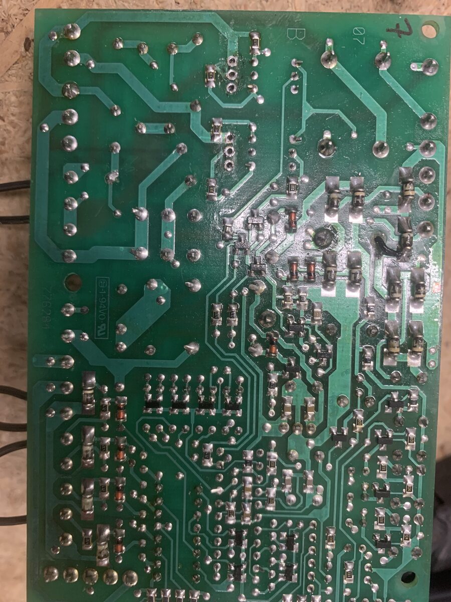

von H. H. (Gast)
Zeig auch die Lötseite.
Hab die Rückseite hier angehängt
Von oben die ersten zwei Pins der Klemmleiste ist der Kondensator und
die nächsten 3 der Motor.
von H. H. (Gast)
Also wie zu vermuten war, ein symmetrischer Kondensatormotor.
Ich rate zu 800V Triacs (zB TIC226N oder BT139-800), und auch 800V
Optotriacs (MOC3081).
