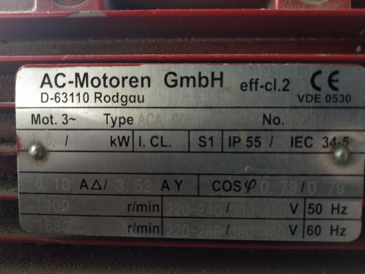

Ich habe kürzlich eine kleine Brauerei übernommen, welche ich nun wieder
hochfahre, so dass es bald wieder Bier Ausstoss geben wird :)
Für das " schroten " des Malzes habe ich eine Schrotmühle in Betrieb.
Diese läuft mit einem 400V Motor. Die Mühle steht seit längerer Zeit bei
einem Nachbar des Betriebs, weil der dort 400V im Gebäude hat.
Nun möchte ich eventuell die Mühle an einen anderen Ort zügeln wo nur
eine 220V 2-fach Stechdose vorhanden ist.
Wäre ein Umbau des Motors möglich und wenn ja, was hat das für folgen in
Zahlen für die Leistung des Motors bzw. was wäre nötig an 220V
Infrastruktur?
Ein Bild des Motors habe ich beigelegt.
Freue mich über Antworten und Inputs von Euch !
Liebe Grüsse aus der Schweiz
Michel
von Achim M. (minifloat)
Ja.
Michel M. schrieb:
> was hat das für folgen in Zahlen für die Leistung des Motors
Keine. 1.5kW sind 1.5kW. Bei Umbau von 380V Y nach 220V ∆ wird der Strom
entsprechend größer.
Michel M. schrieb:
> was wäre nötig an 220V Infrastruktur?
Ein Frequenzumrichter, der für den Motor passend ausgelegt ist und an
230V~ läuft.
mfg mf
von Michael B. (laberkopp)
Nein.
Egal ob ich da 15kW lese oder 3 x 6.1A x (220-240V), es ist mehr als
deine 16A/230V Steckdose liefert.
Lass Drehstrom legen (falls es da nicht schon einen Herd-Anschluss
gibt).
Michael B. schrieb:
> Nein.
Nein-Nein. Da steht 1,5kW bei 50Hz und bei 60Hz sogar 1,8kW. Das passt
noch ins Budget einer Steckdose.
Außerdem muss die Steckdose nicht für die Blindleistung des Motors
aufkommen, weil das passenderweise durch den Zwischenkreis des
Frequenzumrichters gepuffert wird.
BTW. Steinmetz-Schaltung würde ich nicht empfehlen, da das Anlaufmoment
für eine Mühle zu gering sein kann, außerdem mit ca. ⅓ Leistungseinbuße
gerechnet werden muss.
mfg mf

von Harald K. (kirnbichler)
Michel M. schrieb:
> Bzw. woher kommt die Diskrepanz zwischen deiner Aussage und die von
> Achim?
Michael hat die Punkte zwischen "1" und "5" bzw. zwischen "1" und "8"
nicht gesehen. Der zwischen "1" und "5" ist auch nur zu erahnen, weil da
Dreck und ein Niet im Weg sind.
Michel M. schrieb:
> 3x6.1A wäre definitiv zuviel.
Das ist das, was an jedem Phasenanschluss messbar ist, wenn tatsächlich
230V in ∆ an der Maschine liegen. Der Scheitel der Ströme kommt aber
nicht gleichzeitig, außerdem ist der Wert nur bei Volllast
(Nennleistung) zu erwarten. Blindstrom spielt auch eine Rolle...
Manfred K. schrieb:
> die Mühle leer starten
Entgegen oben geschriebener Empfehlung, ja, wäre einen Versuch wert.
Michel M. schrieb:
> Zumal ich denke dass diese Dose nur mit " Standard" 13A abgesichter
> wäre.
Der Anlaufstrom kann ein Problem sein, muss aber nicht.
mfg mf

Grundlagen:
- Nach allgemeiner Konvention werden Effektivwerte angegeben,
  und dann nach diesen dimensioniert (Leitungen, Sicherungen...).
  Dass die √2-mal so grossen Scheitelwerte in Drehstromsystemen
  (natürlich) nicht gleichzeitig auftreten, ist ja bekannt -
  und hier irrelevant.
- Blindleistung bzw. -strom bleiben beim Asynchronmotor näherungsweise
  lastunabhängig, und müssen vom Netz bzw. Umrichter geliefert werden.
Der Motor hat also ca. 1,5 kW Nennleistung ( η≈0,8 )und benötigt
bei 3~230 V (im Dreieck) ca. 4,8 A Wirkstrom und 3,7 A Blindstrom.

von Michel M. (gueller)
Wenn ich mir nun all das " fachteschnische " hier durchlese wird es doch
sehr verwirrend für mich, ob ich nun FU oder Steinmetz oder gar nix
machen kann.
Zusammenfassend bin ich mal soweit gekommen:
- Motor hat immer 1.5kW Leistung, welche halt in anderen A Zahlen mündet
je nach Spannung.
- FU wäre eine Möglichkeit, muss aber korrekt programmiert werden und
ist teuer
- Steinmetz Schaltung günstig und möglich, verliere aber ca. 30% der
Motorkraft.
Stimmt das nun zusammenfassend etwa?
Michel
Das Wesentliche scheinst Du nun zu wissen.
Hier sind noch ein paar Details dazu:
http://www.e-plan.josefscholz.de/Steinmetz/SteinmetzMotorschaltung.html
Die Kondensatoren sind auch nicht gerade billig, sei noch angemerkt.
https://www.pollin.de/bauelemente/passive-bauelemente/motorkondensatoren/?sort=PREIS_desc
Brauchst aber jemanden, der Dir das installiert ohne dass die
Berufsgenossenschaft alle Hände über den Kopf zusammenschlägt.

von H. H. (Gast)
Ja.
von Armin X. (werweiswas)
Heinz R. schrieb:
> dafür aber weniger Spannung?  Oder wo soll die Leistung hin gehen?
Ja.
Bei einem 230V/400V Motor in Sternschaltung hast Du durch den
Verkettungsfaktor pro Wicklung 230V anliegen. Der rest fällt an den
beiden anderen ab. Der messbare (Leiter)Strom jedoch muss durch jede
Wicklung.
Bei der Dreiecksschaltung nach dem 230V/230V FU hast Du ebenfalls 230V
pro Wicklung anliegen. Der im Leiter messbare Strom teilt sich jedoch um
den Verkettungsfaktor reduziert auf jede Wicklung auf.
Sprich: wenn Du im Klemmbrett die einzelnen Wicklungen messen würdest
wäre der Strom und die Spannung, egal ob 230V Dreieck oder 400V Stern
immer gleich.
