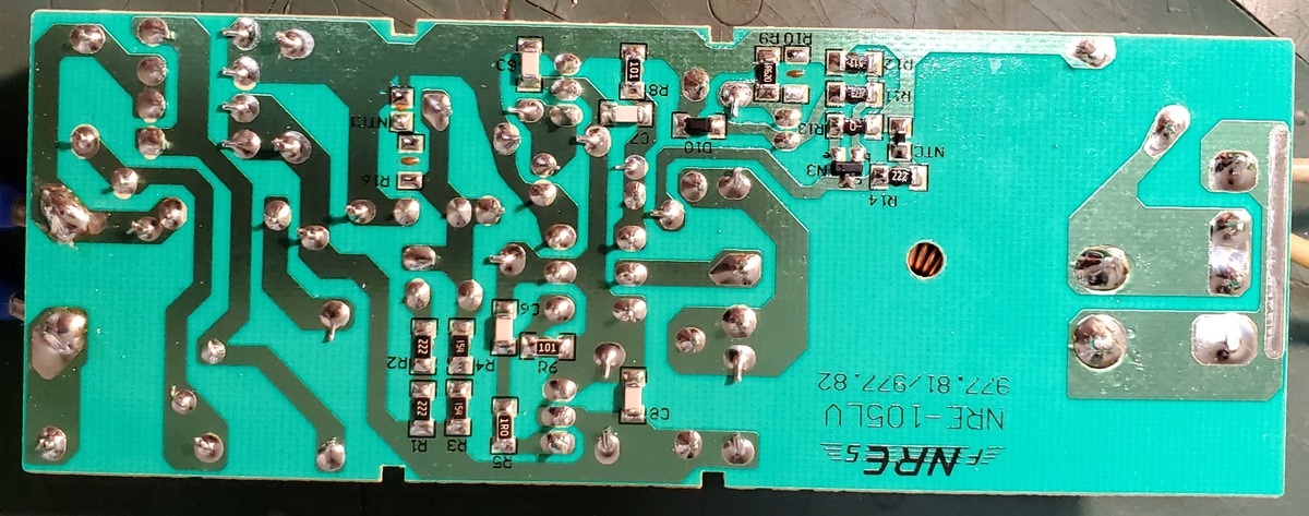

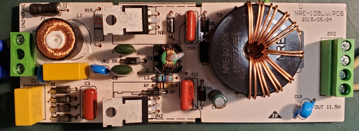

Hallo liebes Forum,
ich habe hier ein Halogen-Netzteil liegen, an dem ich gerne die
Ausgangsspannung etwas erhöhen möchte. Derzeit sind es nach
Gleichrichtung ungefähr 12V, anstreben würde ich 13.5 - 14V. Reicht es
dazu einfach mehr Windungen auf den Übertrager aufzubringen?
Würde es C13 nicht geben würde ich diese Frage nicht stellen, aber ich
weiß nicht worin die Aufgabe von C13 besteht.
von Harald W. (wilhelms)
Michael S. schrieb:
> Reicht es dazu einfach mehr Windungen auf den Übertrager aufzubringen?
Vermutlich ja, probiers doch einfach aus. Dir ist aber schon klar,
das dort keine Gleichspannung, sondern eine Wechselspannung mit
einer Frequenz von mehreren 10kHz rauskommt? Das mögen nicht alle
Verbraucher.
von H. H. (Gast)
Einfach mehr Windungen, C13 ist nur zur Funkentstörung.
von Εrnst B. (ernst)
Michael S. schrieb:
> aber ich
Y-Kondensator, soll HF-Störungen auf der Sekundärseite nach N oder PE
(oder L, falls "verkehrtherum" angeschlossen) ableiten.
von Michael S. (the_mole)
Ja ist mir bewusst.
Michael S. schrieb:
> Derzeit sind es nach Gleichrichtung ungefähr 12V
Versuch macht klug, aber manchmal leider auch kaputt, deswegen die
Frage.
von H. H. (Gast)
Michael S. schrieb:
> Ja ist mir bewusst.
> Frage.
Du brauchst auf jeden Fall schnelle Dioden dafür!
Und ein Siebelko dahinter wird vermutlich nicht funktionieren,
weil das Netzteil für eine solche, stossweise Belastung nicht
konzipiert ist.
von H. H. (Gast)
Harald W. schrieb:
> konzipiert ist.
Funktioniert schon, aber ein richtiges Netzteil wäre sinnvoller.
von Gerald B. (gerald_b)
Erschwerdend kommt hier noch hinzu, das es auch keinen primären
Zwischenkreiselko gibt. Sprich, hinten kommen mehrere KHz
Wechselspannung, moduliert mit 100 Hz raus. Du brauchst hinten also
einen dicken Elko, wie bei einem konventionellen "Eisen"Netzteil.
Ich will es mal ao formulieren: no Risk, no Fun ;-)
Bei Pollin auf der Resterampe bekommst du für kleines Geld ein 14V oder
15V 2,5A Netzteil, oder 19V für Laptops.
Wenn du den potentiellen Verlust des Halogennetzteiles nicht
verschmerzen kannst, dann lass es.
Man kann den Zwischenkreiselko in Eigenregie nachrüsten und ist dann
vermutlich schon fertig. Habe ich auch schon gemacht. Um den schnellen
Gleichrichter kommt man aber nicht herum.
