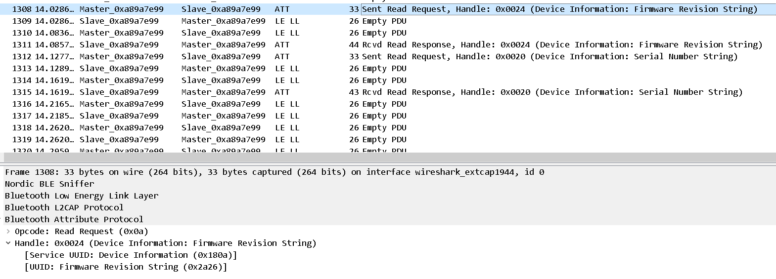

Ich kann via Wireshark bei der Original App gar nicht erkennen, was
genau bzw. welcher Inhalt wie gesendet wird, damit irgendwas weitergeht,
deswegen war ich bei den Connection Parametern.
Da werden Sent Requests geschickt, das kann ich nicht interpretieren.
Muss ichmich weiter informieren.
Ich werde mal weitersuchen und mit Wireshark weiter filtern. Der ganze
Datenverkehr ist ja voll mit Empty PDU´s

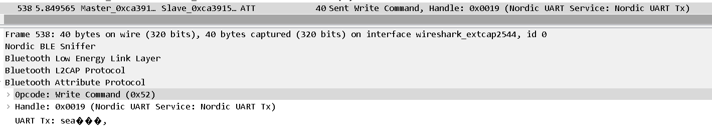

Wie kann man denn an RX schreiben? - ist warscheinlich das übliche mit
den Sichtweisen und den Verwechslungen.
Hier habe ich in Wireschark gesehen, das vom Master zum Slave UART TX
immer  am Anfang 7 Bytes gesschickt werden. Habe ich mal angehangen.

Dann habe ich den Service/Char vom Nordic so bedient, wie es die
Original App auch tut. Allerdings sind die hinten 4 Bytes im Original
immer anders. Was da noch für ein Algorythmus hintersteckt weiß ich noch
nicht.
Im Wireshark sieht es aber genaus so aus wie bei einem Mitschnitt.
Bisher alles der Reihe nach, so wie es auch im Original Mitschnitt
erkennbar ist.

Ich habe hier im Mitschnitt ein Send Write Request, Sent Read Request,
Send Write Command... Wo bzw. was ist da der Unterschied und wie stehen
die Handles dazu in Verbindung.
Komisch kommt mir vor, das ich Sent Write Request sehe, obwohl ich gar
nichts sende aus dem ESP32. Den von mir gesendeten Commands (die 7 Bytes
über Nordic Char) sehe ich in Wireshark. Was bzw. wer sendet denn da
noch?
Kann es sein, das ein registerNotify(); was zum Server sendet und darauf
geantwortet wird? Ist das dann noch Teil der Pairing Kommunikation?
Z.B. das Bild im Anhang...
Die Anforderung habe ich im ESP garnicht gemacht - Kommt das dann aus
der o.g. Bluetooth SIG und ist das dann gar nicht weiter zu beachten?
Der Unterschied zwischen einem "Write Request" und einem "Write Command"
ist damit vergleichbar, ob Du ein Paket via TCP oder UDP verschickst:
Das "Write Command" ist mit UDP vergleichbar - der Empfänger bestätigt
den Empfang des Schreib-Befehls nicht, daher kann man nicht 100% sicher
sein, dass der Befehl korrekt übermittelt wurde.
Der "Write Request" hingegen macht im Grunde exakt das gleiche, nur dass
hier das BLE-Gerät den Empfang bestätigt - falls der Schreib-Befehl also
nicht erfolgreich übermittelt wurde, dann bekommt die Seite, die den
"Write Request" gesendet hat, das mit.
In der Gegenrichtung gibt es das auch, als Unterschied zwischen "notify"
und "indicate": Es ist quasi das Gleiche, nur dass bei "notify" der
Empfang nicht quittiert wird.
Edit: Ich bin eben zufällig noch auf einen GitHub-Issue gestossen, der
mit der ESP32-BLE-Library und genau diesem Unterschied zwischen "Write
Request" und "Write Command" zu tun hat:
https://github.com/nkolban/esp32-snippets/issues/382
Wenn ich das richtig verstehe, hat oder hatte die ESP32-BLE-Library da
einen Bug, dass Write Requests (Opcode 0x12) fälschlicherweise als Write
Commands (Opcode 0x52) gesendet werden. Ich konnte beim kurzen
Überfliegen allerdings nicht erkennen, ob das mittlerweile behoben ist.
> noch?
Bei diesem Abschnitt bin ich mir nicht sicher, ob ich Dich richtig
verstehe. z.B. der Screenshot: Soll das ein mitgesniffter Teil der
Kommunikation zwischen dem ESP32 und dem BLE-Gerät ESP32 sein? Und man
sieht da, dass die Firmware-Version und der Batterie-Stand abgefragt
wird, obwohl Du das in Deinem ESP32-Code gar nicht tust?
Falls ja, fände ich das in der Tat höchst merkwürdig. Dass die
ESP32-BLE-Library völlig ungefragt einfach mal die Firmware-Revision und
den Batteriestand abfragt, kann ich mir irgendwie nicht vorstellen.
sieht in der Tat so aus, aber ich muss auch aufpassen, das ich mich
nicht verrenne bei den ganzen Baustellen - das checke ich lieber auch
nochmal ;-)
