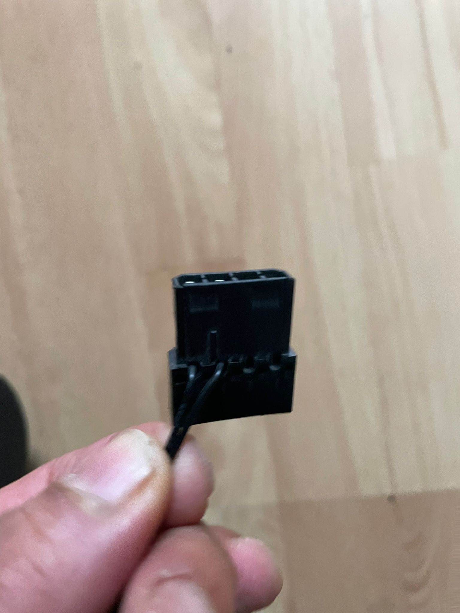

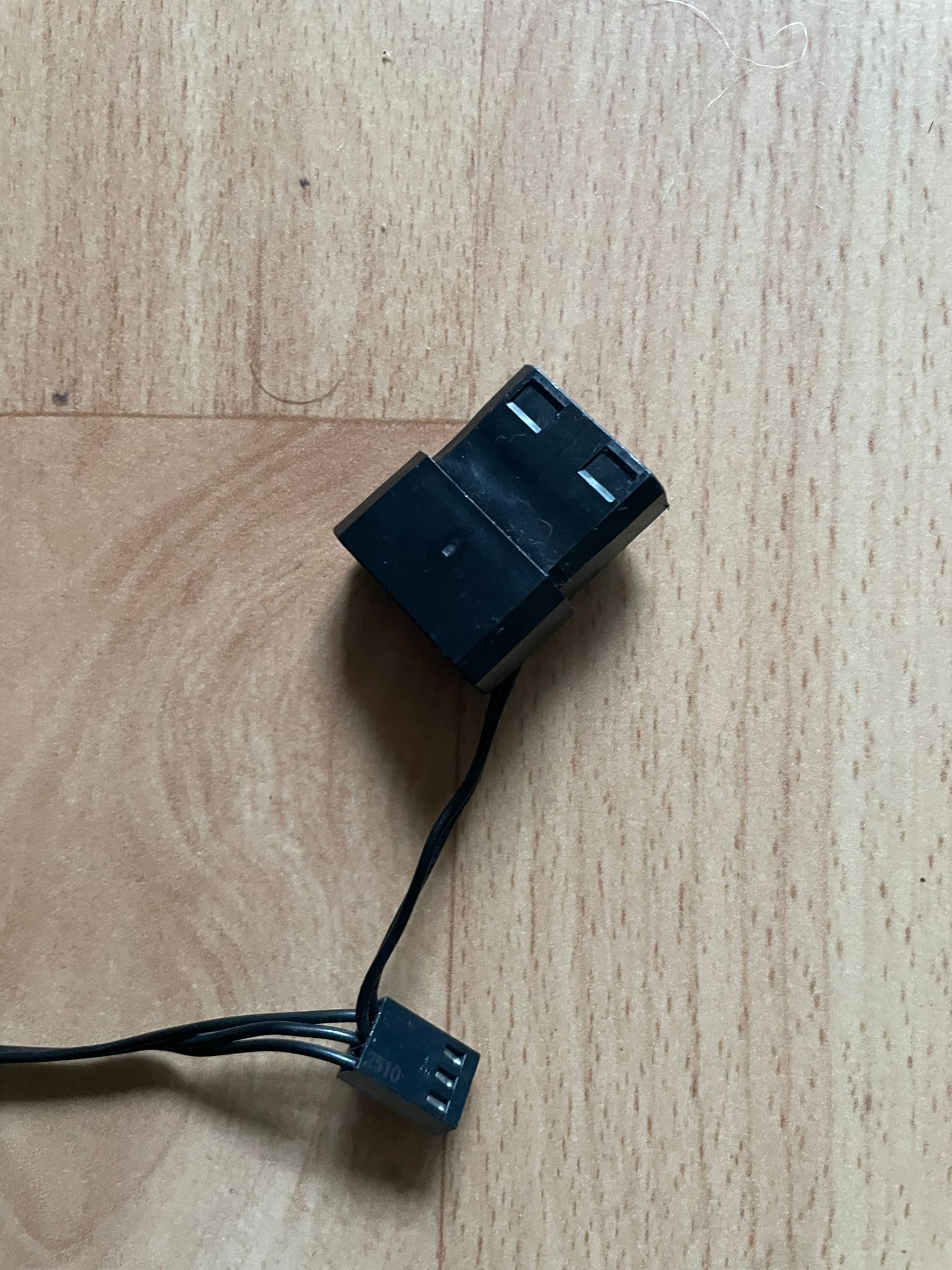

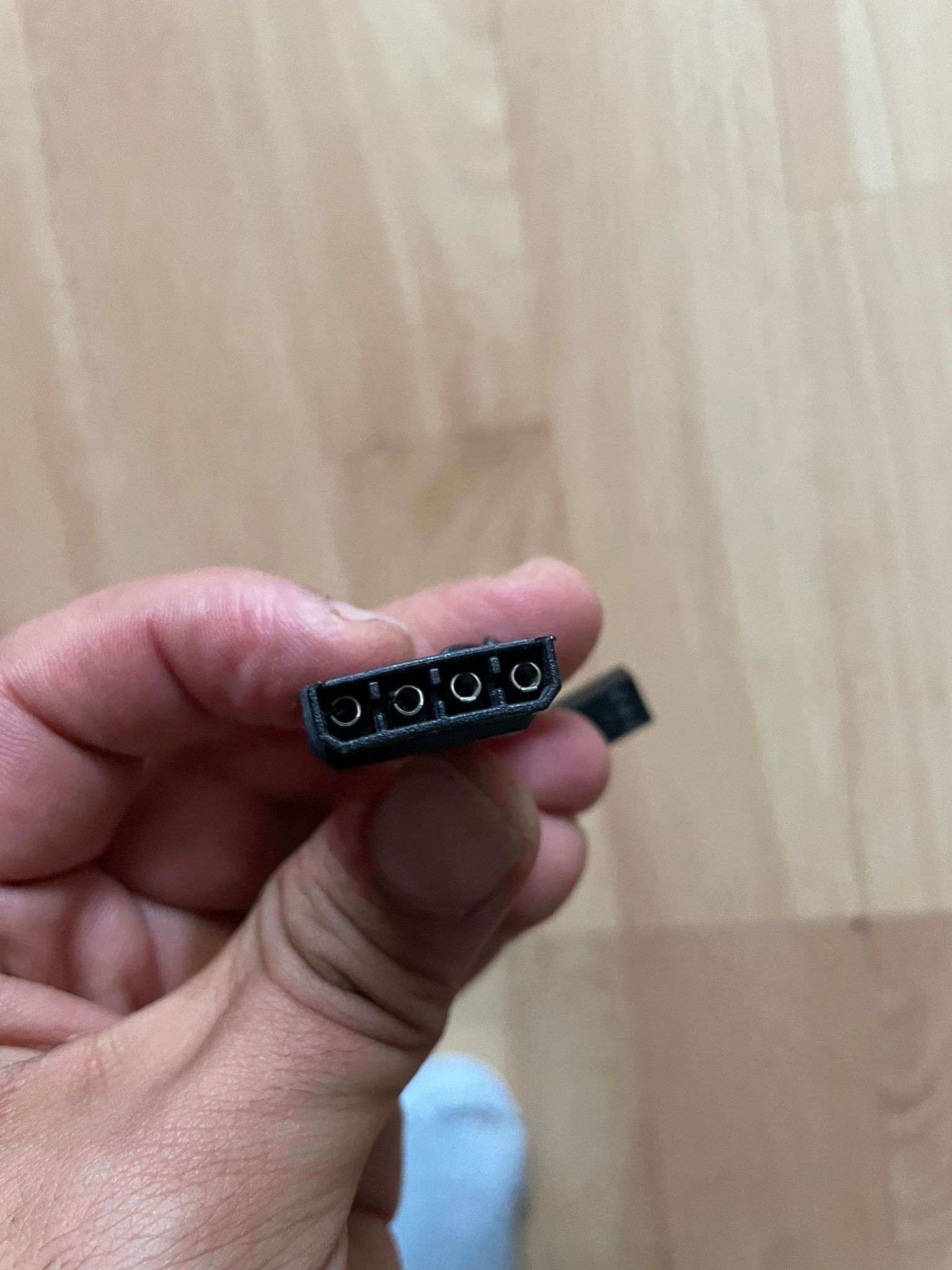

Hallo Community,
in meinem Desktop PC ist der Lüfter abgeschmiert. Es ist der einzige
Lüfter im Gehäuse und ich hab diesen PC nicht selbst gebaut.
Ich tu mich ein bisschen schwer beim Lüfterkauf weil ich nicht weiß ob
der neue Lüfter den passenden Stecker hat. Anbei ein Bild vom Stecker,
an dem mein bisheriger Lüfter angeschlossen war.
Kann mir jemand sagen ob es Lüfter, mit diesem Stecker zu kaufen gibt
oder ob ich den Kabelbaum zurück verfolgen muss und den neuen Lüfter
direkt ans Mainboard anschließen muss ?
Danke schonmal im Voraus
Viele Grüße
Joe
von Rene K. (xdraconix)
Das sind Molex Stecker. Sollte dein neuer Lüfter keinen solchen
Anschluss haben, gibt es zu Hauf Adapter von Molex auf Lüfteranschluss.
Aaaaber, sinnvoller ist es natürlich den Lüfter direkt mit dem Mainboard
zu verbinden, da werden sie meist auch geregelt, den mit dem Molex
Stecker läuft er ständig auf seiner verdrahteten Geschwindigeit (12, 7
oder 5 Volt).

Molex stellt mehrere tausend völlig unterschiedliche Steckertypen her.
Der im zweiten und dritten Bild zu sehende Steckverbinder ist ein
Zwischenadapter bzw. die Kombination aus einem Stecker und einer
Buchse*, die zur Stromversorgung von Festplatten o.ä. in der
vor-SATA-Zeit verwendet wurden.
Die wurden ursprünglich von der Firma AMP unter der Bezeichnung
Mate-n-Lock produziert.
Das hier ist die Buchse:
https://www.te.com/deu-de/product-1-480424-0.html
und das hier ist der Stecker:
https://www.te.com/deu-de/product-1-480426-0.html
Der nur auf dem ersten Bild zu sehende dreipolige Steckverbinder
hingegen stammt von Molex und wird von Molex als "KK 254" bezeichnet:
https://www.molex.com/en-us/products/part-detail/22013037
Die passenden Crimpkontakte braucht man natürlich auch, sowie eine
Zange, die die verarbeiten kann.
Das ist bei AMP Mate-n-Lock nicht anders.
*) manche nennen so etwas auch "Kupplung"

von Jim M. (turboj)
WELCHES Mainbaord?
Modere Mainboards haben eigentlich 4-Pin Anschlüsse für Lüfter. Den 4.
nutzt man für ein PWM Signal das eine deutlich bessere Steuerung
ermöglicht.
Bei den älternen 3-Pinnern hat man mit 'nem Transistor die 12V runter
geregelt, das funktioniert aber nur bedingt zuverlässig bei niedrigen
Drehzahlen. Können moderne Mainboards immer noch, muss man aber oft
manuall im BIOS einschalten.
Mit dem dicken Molex Stecker würde man den Lüfter direkt ans Netzteil
(und nicht ans Motherboard) anschließen. Dann ist keine
Drehzahlüberwachung oder Steuerung möglich - aber man kann so nahezu
beliebig viele Lüfter betreiben.
Achtung: Niemals beide Stecker gleichzeitig benutzen.
Ps. Es gibt auch immer noch Lüfter mit dem "3-pin" Stecker zu kaufen.
Die Anschlüsse für die 4-Pin Lüfter hat man absichtlich kompatibel zum
3-Pin gestaltet. Bei einem alten Motherboard müsste man aber auch über
eine  Boardwechsel nachdenken - Windows 11 wird demnächst Pflicht.
