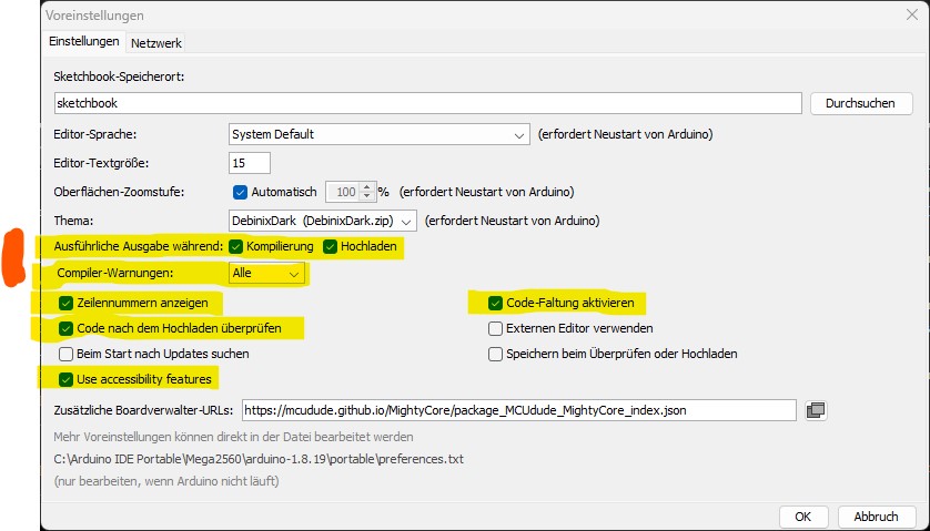

von Veit D. (devil-elec)
tätige einmal paar Einstellungen in der IDE siehe Screenshot. Danach
kompilierst du nochmal und guckst welche Warnungen erscheinen. Die 2
orange markierten sind für den Fall hier entscheidend.
Danach schreibst du einmal moderner
unsigned long Wait1 {40 * 1000};
unsigned long Wait2 {40000};
und kompilierst nochmal und schaust dir die Warnungen an.

Wichtige Warnungen einfach zu unterdrücken, ist ganz großer Käse, wie
man in den Anfragen zum Thema Arduino hier im Forum immer wieder
feststellen kann.
von Arduino F. (Firma: Gast) (arduinof)
> feststellen kann.
Auch wenn du recht haben magst....
Hier ist die falsche Adresse um sich darüber zu beschweren.
Netter weise sagt es bei Fehlern, dass man doch bitte die ausführlichen
Meldungen aktivieren soll.
Und ja, das sollte man (spätesten dann) tun!
Yalu X. schrieb:
> Genau das tut aber die Arduino-IDE, wohl um den Benutzer jeglicher
> Chance zu berauben, einfache Fehler selber als solche zu erkennen und zu
> beheben ;-)
Das ist aktivierbar.
Niemand hat dir, oder einem anderen Benutzer der IDE, was geraubt.
Du übertreibst.
Übrigens:
Die IDE ist schlicht gehalten.
Es dauert keine 5 Minuten, alle Menüpunkte zu finden, und zumindest
oberflächlich zu untersuchen.
Kann sein, dass du und einige andere damit völlig überfordert sind.
Schade....
