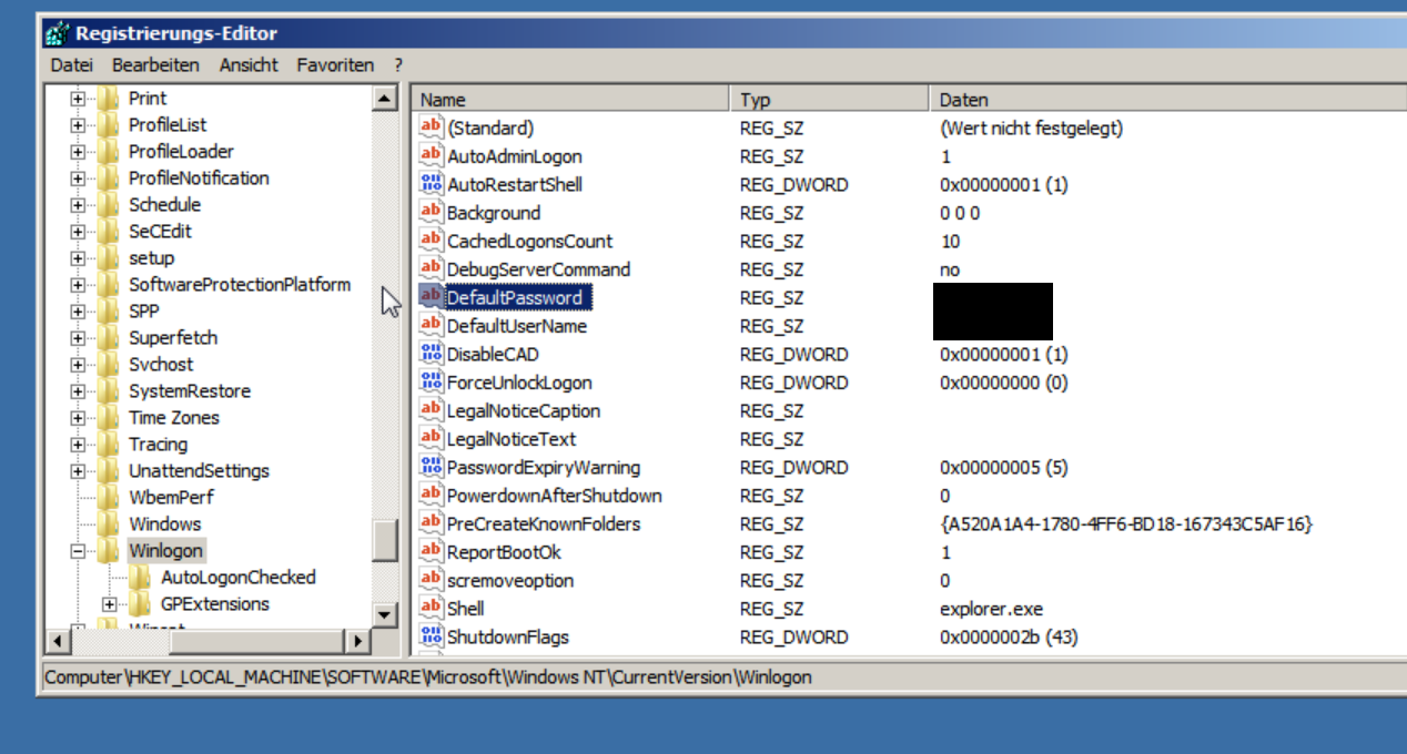

Hallo Zusammen
Ich habe mir einen Mini-Industrierechner in Asien gekauft. Alles
wunderbar +++
Mir wurde sogar Windows 11 in Deutsch installiert & Lizenziert wie
gewünscht.
Es wurde ein Account mit " Administrator " angelegt, welcher sich vom
Sperrbildschirm beim Start automatisch einloggt. Nun habe ich natürlich
dort ein neues Passwort angelegt und zusätzlich ein weiterer Lokaler
Account erstellt.
Beim Starten versucht aber nun irgend etwas nach wie vor sich
automatisch auf den Administrator anzumelden, aber aufgrund meiner
Passwort Änderung bleibt es natürlich hängen mit " Passwort oder
Benutzername" falsch.
Wo muss ich was suchen um diese automatische Anmeldung weg zu bekommen?
Würde nämlich das Passwort wieder stimmen wird beim Start automatisch
auf den " Administrator " Account eingeloggt und gar nicht auf mein
anderes lokales Profil wie ich eigentlich möchte.
Danke für eure grossartige Hilfe :)
Grüsse aus der Schweiz
Michel
von Ingo W. (uebrig) Benutzerseite
In älteren Windows-Versionen gab es unter dem Registry-Pfad, der unten
im Screenshot zu sehen ist, die Einträge "DefaultUser",
"DefaultPassword" und "AutoAdminLogon". Letzterer ist ein Schalter (0/1)
mit welchem man das Autologon aus/einschalten kann. Eventuell ist es
unter Windows 11 ja immer noch so.
von Michel M. (gueller)
Hallo Ingo
Danke für deine Antwort und übrigens ja, bei Windows 11 ist es noch
genau gleich, wie ich nach deinem Screenshot gesehen habe.
Mit dem Wert setzen auf " 0 " hat sich das Problem soeben in Luft
aufgelöst :)
Habe ich doch schon sonst eine Stunde an anderer Stellen in den "
normalen " Windows Einstellungen erfolglos gesucht ;)
Vielen herzlichen Dank +++
Michel

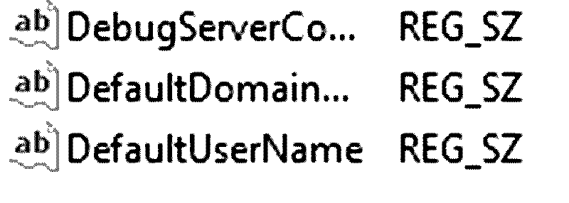

von Karl B. (gustav)
Frage am Rande: Welches Systembuild von Win 11 verwendest Du?
Die Sache mit der Anmeldung ist tricky.
Jedenfalls kam bei mir sehr oft nach irgendwelchen Änderungen, wo
Neustart verlangt wurde:
"Benutzerprofil kann nicht geladen werden". Und hängt.
Erst nach Power Cyclen kommt ein Temporärprofil.
Jedesmal bei derartigen "Fehlanmeldungen" wird wieder ein neues
Temporärprofil angelegt.
So kommt man leicht durcheinaner, auf welchem Profil man nun gerade
arbeitet.
ciao
gustav
Yep. Nur damit man sich nicht totsucht:
Bei mir sieht's so aus (Build 2134)
ciao
gustav
