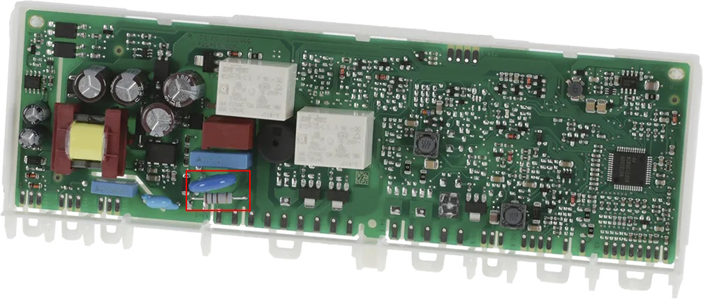

durch eine Überspannung ist auf der Platine der Varistor und der
Widerstand durchgebrannt.
Die beiden Bauteile habe ich ausgelötet und dort wo der Widerstand war
eine Brücke eingelötet.
Der erste 15min Test des Kühlschranks hat geklappt und das Gefierfach
hatte ca. 0 Grad am Ende.
Nun zur Reparatur. Den Varistor vom Typ "EPC B72214S0271" habe ich
gefunden und könnte ich kaufen und tauschen.
Jetzt die Frage zum Widerstand. Ist dies ein einfacher Kohlewiderstand
oder doch ein Sicherungswiderstand?
Hier wäre der Link zur Platine bei Bosch.
https://www.bosch-home.com/de/produktliste/12007084#/Tabs=section-fitsappliance/Togglebox=manuals/
Laut dem Bild und den Ringen könnte es ein 10 Ohm Widerstand sein.
Leider kann ich die Ringe bei meinem durchgebrannten nicht mehr genau
erkennen. Welche Leistung müsste dieser dann haben?
Besten Dank vorab

Das ist ein 100 Ohm/2W Sicherungwiderstand.

Oh super. Das ging ja schnell. Gibt es sonst noch einen Shop wo ich
diese beziehen kann? Finde nur Reichelt. Sonst wird mir immer ein
Standard Widerstand angezeigt in der Suche.
Wäre dann dieser Typ
https://www.reichelt.de/sicherungswiderstand-axial-2-0-w-100-ohm-5--vsw-2-0-100-p107442.html
von H. H. (Gast)
Kannst du nehmen.

Steckt in vielen Kühl/Gefrier-Kombis von BSH drin.

Ich würde vorsorglich den LNK gleich gegen einen frischen tauschen.
von Andreas B. (andreas_b342)
Getauscht habe ich jetzt nichts weiter. Kühlschrank läuft jetzt seit ein
paar Stunden ohne Probleme.  Wenn es der LNK304 ist hat der auch eine
hohe Durchbruchspannung.
Vielen Dank nochmal für die schnelle Hilfe. Thread kann geschlossen
werden.
