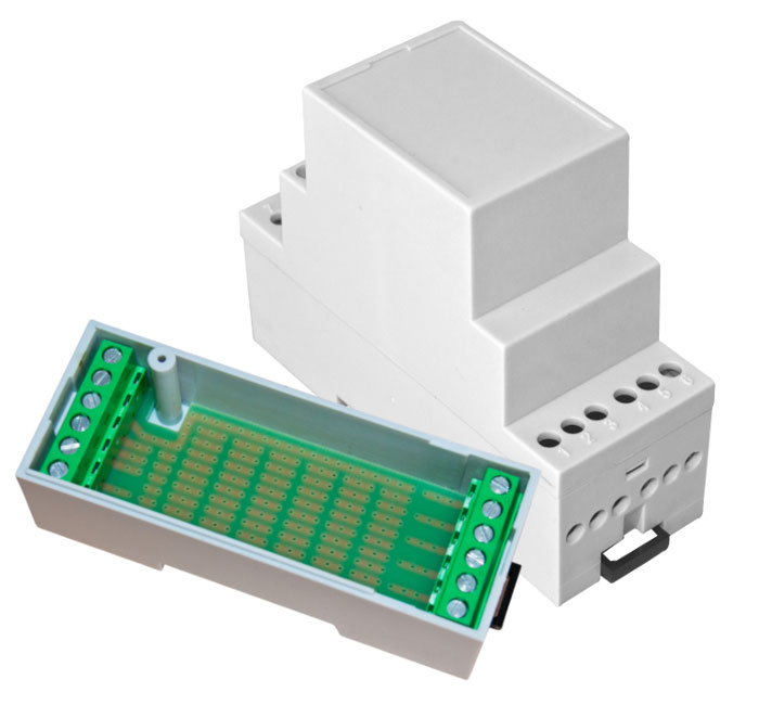

Ich möchte eine Platine mit Igel bauen und diese in ein Hutschienengehäse mit sechs Teilungseinheiten Breite einbauen.
Bei der großen Auswahl von Klemmblöcken... Bitte einen Tipp welche Hersteller bzw. welche ich nehmen kann. Schraubenabstand 5 mm. Das habe ich ausprobiert. Ergebnis soll etwa so wie im Bild sein. Danke.

Ja, jedes Hutschienengehäuse will andere Klemmenblöcke, weil die Löcher fur die Kabel auf genau passender Höhe sein müssen.
Ätzend, aber auch eine Frage der Belastbarkeit, es gibt viele Klemmen die nur fur 5A ausgelegt sind, aber auch welche für 16 oder 24, wobei dann die Leiterbahnen verstärkt werden müssen.
Da zu Hugon kein Link kommt, musst du selber abmessen.
Reichelt hat selten passendes. Keine Ahnung ob die geht https://www.buerklin.com/de/p/wago/leiterplattenklemmen/237-103/09H406/

Mich deucht, dass der Abstand zwischen Klemme 3 und 4 größer ist, als zwischen den anderen. Was empfiehlt denn der Gehäusehersteller da? Sieht aus, wie für Dreierblöcke gedacht.

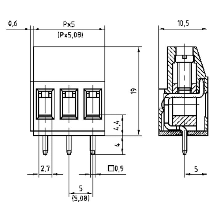

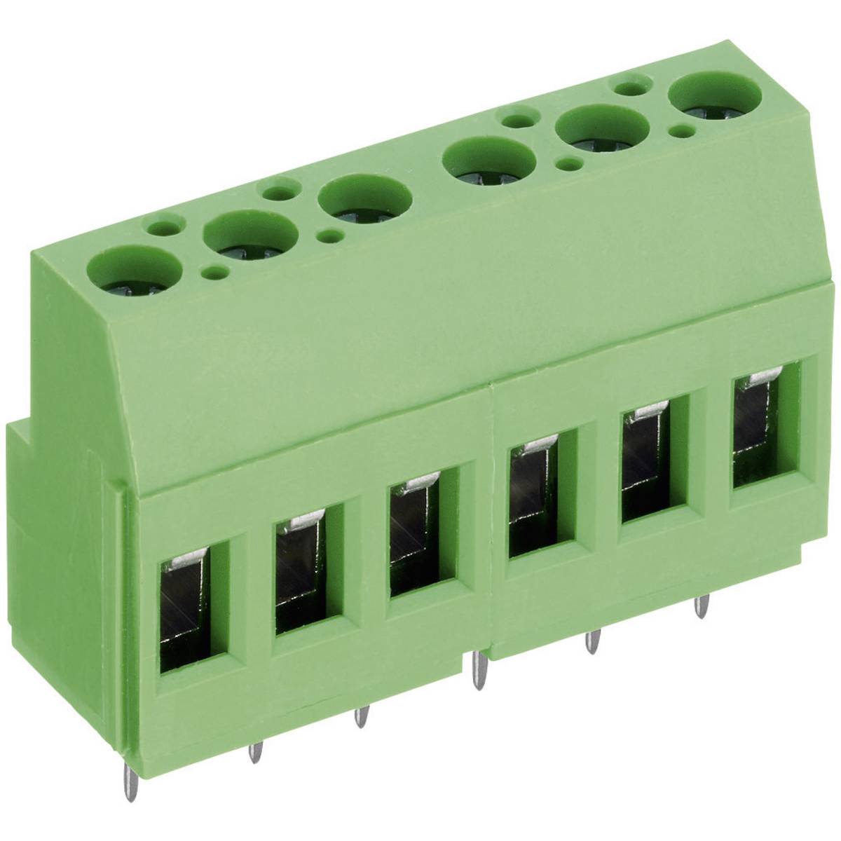

Die grünen 3er Klemmblöcke von Phoenix Kontakt gibt es bei Conrad Electronic unter der Artikelnummer: 732281.
Aber uffbasse, es gibt sie in RM 5,0mm und RM 5,08mm. Der Fehler macht sich bei einer Reihe aus mehr als 5 Klemmen beim Reinstecken ins Board bemerkbar!
Eine andere Höhe, aber ebenfalls RM 5,08mm gibt's direkt als 6er bei Reichelt unter der Artikelnummer: CTB0509-6

Ich nehme gerne die 90° (eigenlich stehen die aufrecht?) Klemmen von Degson. Die sind preiswert und lassen sich anreihen. Man sieht gut am Gehäuse die kleine Nase - gegenüber gibt es eine passende Nut. So kann man aus 2 und 3er Blöcken auch 10, 11 und was weiß ich machen, ohne alle Längen vorhalten zu müssen. Meine billigen Chinaklemmen brauchen beim Anreihen etwas mehr Platz. Löbarkeit ist auch nach jahrelanger Lagerung problemlos möglich.
