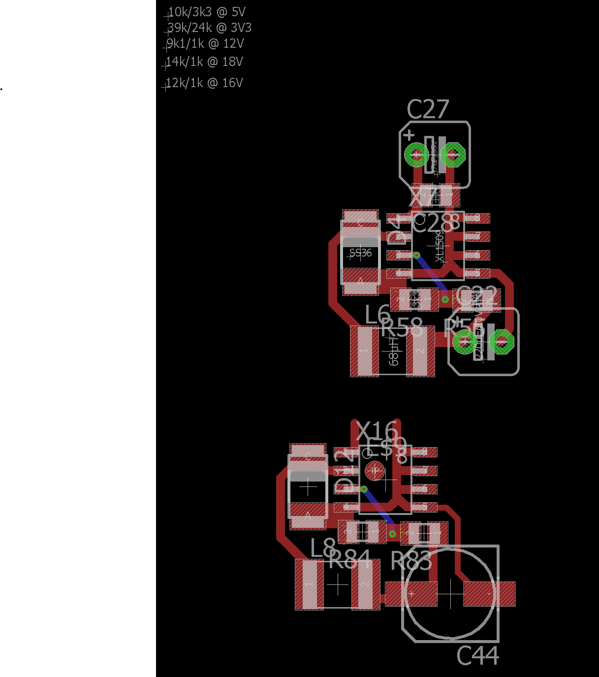

ich nutze in sehr vielen Projekten den Regler XL1509-ADJ. Das ging bis
dato auch immer sehr gut. Allerdings seit neustem - ohne Layoutänderung
- habe ich ein paar Probleme damit. Entweder sind die Chips nicht okay
oder ich habe ein Designfehler und bis jetzt nur Glück gehabt. Ich
vermute es.
Der Verbrauch auf der Sekundärseite ist recht konstant 20mA
Folgendes passiert. Es ist nicht immer und nicht bei jeder Baugruppe,
aber es zeigt sich ein gewisses Muster. Wenn man die Spannung anlegt
(oder man simuliert einen Wackelkontakt der Anschlussklemmen - also
an/ab/an/ab sehr sehr schnell, dann stirbt die CPU - Überspannung. Jetzt
die Frage warum das passiert. Die Regler arbeiten auf 5V.
Eingangsspannung 5-24V.
Bauteile: 68uH CD54, SS36 Shotky, Widerstände und der Chip selber.
Eingangselko 47uF/35V, Ausgangselko 220uF/10V.
Ich habe jetzt schon versucht mit div. Widerständen und sogar der im
Datenblatt gezeigten CPP Elko zu arbeiten, es bringt nicht wirklich
einen unterschied. Die Spule habe ich mal auf 100uH gesetzt das scheint
etwas robuster zu sein.
Woran kann das liegen? Anbei mal die Layouts.

von Klaus R. (klara)
Was mir nur auffällt, ein Buck der 2 A liefern kann wird mit nur 20 mA
belastet. Gut, Du hast am Ausgang 220µF. Der sollte schon so einige
Pulse schlucken können bevor eine Überspannung erzeugt wird.
Es wird wohl an der CPU Überspannung anliegen. Ich tippe da eigentlich
nicht auf den Buck. Der dürfte bei erreichen der Sollspannung überhaupt
nicht mehr weiter Strom liefern.

von Andreas M. (amesser)
Naja, heute noch einen 150kHz Schaltregler für 20mA? Die Freilaufdiode
ist jedenfalls schon mal sehr ungünstig platziert. Die gehört so nah
wie's geht an Ausgangselko und Spule.
Das Datenblatt schweigt sich leider über den Regelalgorithmus aus.

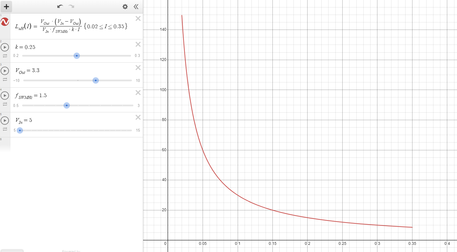

von Paul B. (paule201)
Markus M. schrieb:
> Wie ist denn der Zusammenhang mit der größe der Spule?
Anbei mal ein Beispiel für einen TI Schaltregler, ähnlicher Klasse.
Da gibt es im Datenblatt, welches ungefähr 50 Seiten mehr hat als dein
Regler, entsprechende Formeln (siehe Bild)
Gibt man die in einen Grafikrechner seiner Wahl ein, dann kommt recht
schnell eine Kurve raus. Auf der X-Achse ist der Strom in A, auf der
Y-Achse die Induktivität in µH eingetragen. Und der ist "nur" für 350mA
ausgelegt mit einer Grundlast von 80mA. Bei dir ins das ganze noch mal
eine Potenz weiter oben angesiedelt (2A von denen du nur 1% Nutzen
willst).
Das Interpretieren überlasse ich dir.
Über den Part im Datenblatt würde ich noch mal nachdenken:
Ground Pin. Care must be taken in layout. This pin should be
placed outside of the Schottky Diode to output capacitor
ground path to prevent switching current spikes from inducing
voltage noise into XL1509.
Ich persönlich habe keine Ahnung was genau damit gemeint ist, aber die
würden nicht drauf hinweisen wenn es nicht erforderlich wäre.
Oder den FAE kontaktieren, der kann es eventuell näher erklären.

Fairerweise sei gesagt das dein Layout weit entfernt von gut ist, willst
du nicht erstmal einen Regler mit "Spickzettel" aufbauen, auch wenn der
eventuell 2€ pro IC kostet?

Zum Layout: Ja, das ist nicht 100% optimal das stimmt, ich dachte auch
erst es liegt am Layout und habe es komprimierter. Diode gedreht und
alles mehr zusammen, aber das ist nicht die Ursache. So läuft der XL
stabil und robust, in anderen Projekten habe ich den so drin da ist aber
mehr Last - ich vermute es liegt daran.

PS: Wer etwas auf Kosten optimiert, der klimpert nicht bei 150KHz und
riesigen SO-8 Gehäusen rum, sondern der sucht sich was in viel kleiner
mit 1,5MHz aufwärts, damit die Spulen und die PCB Fläche klein
bleiben....
