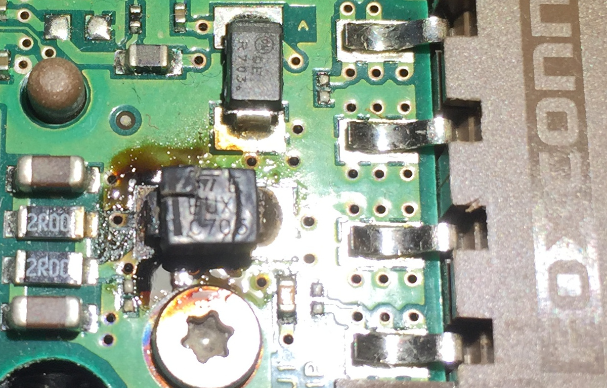

bitte um Bauteilidentifizierung.
Stammt von einer Festplatte, Seagate Barracuda, 7200.10, 320GB, ATA.
Sitzt neben dem Stromanschluss und hat leider bei Inbetriebnahme zwecks
Datenrettung den magischen Rauch ausgehaucht.
Ich lese ST, BUX C705.
Kann aber leider nichts mit dem Code anfangen.
Danke und viele Grüße
Stefan
von H. H. (Gast)
Unidirektionale TVS für 12V.
Auslöten, die Platte muss auch ohne laufen. Da war wohl ein falsches
Netzteil am Werk gewesen...

Netzteil sollte eigentlich i.O. sein, zumindest habe ich direkt davor
damit ~8 Platten ausgelesen/gelöscht. Aber werd ich mir anschauen.
