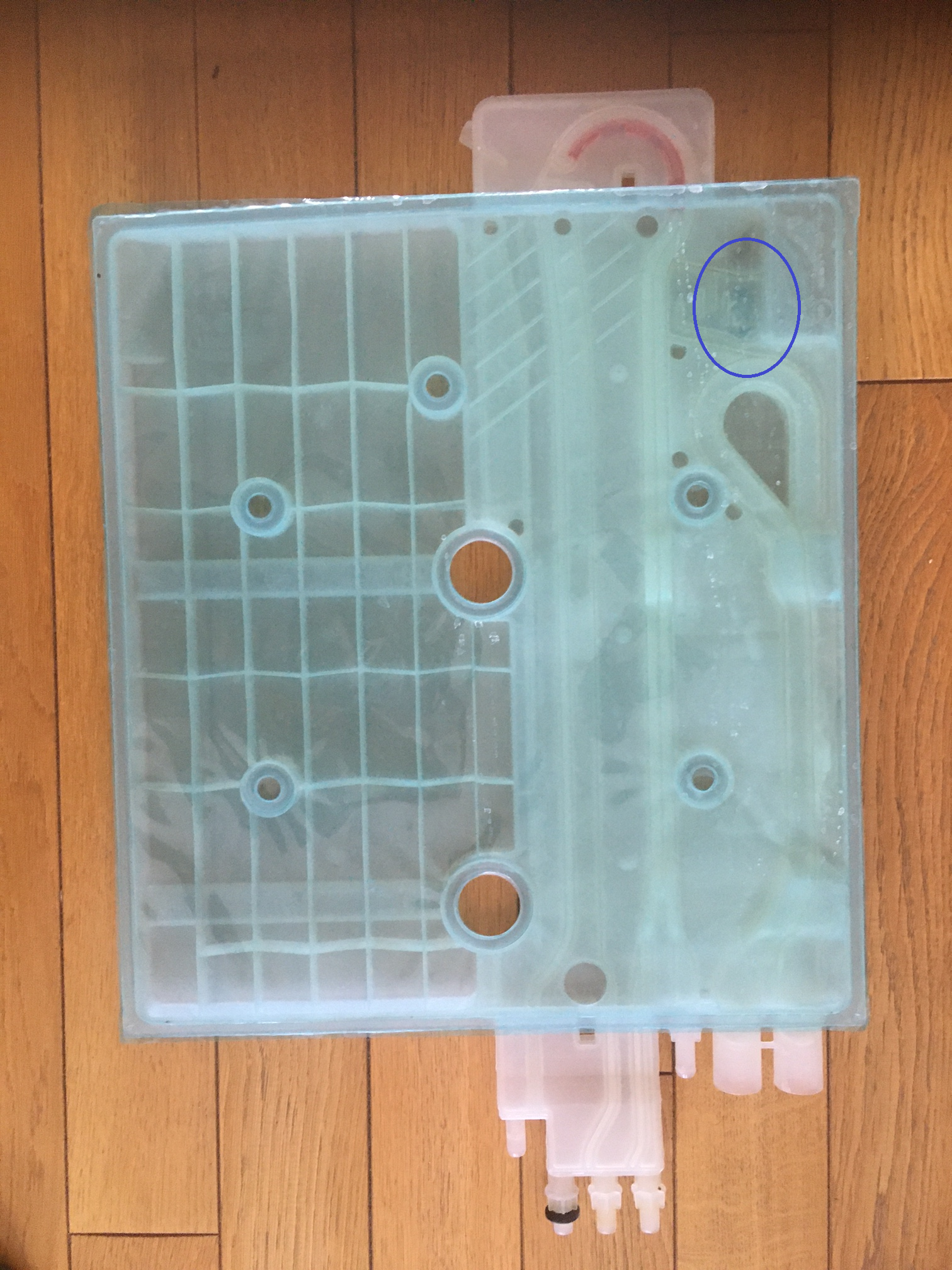

von Tim (timgabinski)
Theo D. schrieb:
> Hallo, vielen Dank für die schnelle Antwort. Ich versuche zu dem
> Schwimmerschalter vorzudringen.
> Aber noch eine Frage, die Wassertasche ist schon an einigen stellen
> verschmutzt, wie kann man die säubern?
> Mfg, bis bald
Der neuralgische Punkt ist der Schwimmer (im Bild eingekreist). Im
Internet kursieren unterschiedliche Tips, manche nehmen Reiniger für
dritte Zähne und lassen den über Nacht drin. Ich hab's mit Essig
probiert, mit mässigem Erfolg. Am effektivsten war, einen kleinen Nagel
in die Tasche fallen zu lassen und dann mit einem Magneten bis zum
Schwimmer zu führen und da so lange rumzurühren, bis sich das Fett löst.
Meine erste Reparatur hat zwei Jahre gehalten (ganz habe ich die Tasche
nicht sauber bekommen), dann war die Tasche wieder zu. Ich habe dann
eine neue gekauft, weil ich keine Geduld hatte, nochmal viele Stunden in
die Reinigung zu investieren. Den Tip mit dem Zahnreiniger habe ich
nicht probiert, weil ich sowas mangels Zahnersatz nicht im Haus habe.
Die Tasche im Bild ist meine erste, man sieht ganz gut, dass da noch
etwas Dreck ist, den ich nicht wegbekommen habe.
Noch ein Tip: Der Schlauch vorne unten ist auch ziemlich versifft und
ist leicht zu reinigen. Bei der Gelegenheit würde ich auch die Druckdose
reinigen - das ist eine rosafarbene Plastikeinheit mit zwei
Mikroschaltern. Wenn die Wassertasche erstmal verdreckt ist, sind
Druckdose und Schlauch auch dreckig.
