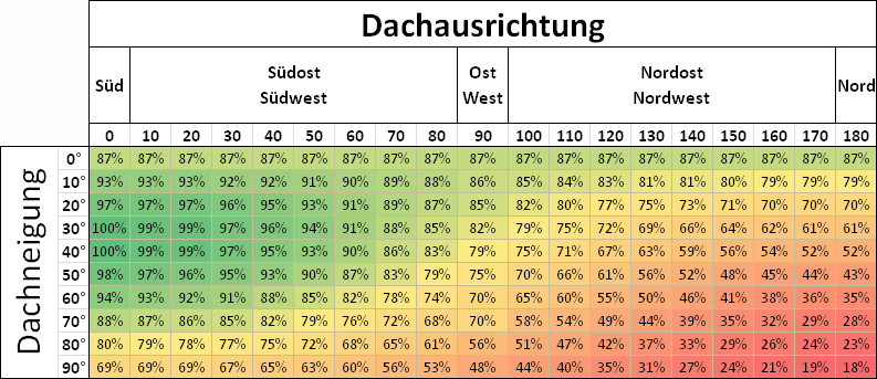

von Rüdiger B. (rbruns)
Hie nochmal eine Abschätzung nach Neigung und Ausrichtung in Prozent.
Mit grob 1000kWh pro kWpeak im Jahr bei idealer Ausrichtung bist du in
der richtigen Größenordnung.Der Eigenverbrauch ist sehr schwierig
abzuschätzen.
Wenn du bei über 10kWpeak bist ist der unterschie 6 / 13 Cent nicht so
extrem. Du kannst jährlich zwischen Volleinspeisung und Eigenverbrauch
wechseln. Unter 30kWpeak will das Finanzamt nichts von dir.
Und daher möchte ich ja überhaupt erstmal rausfinden, mit wieviel Peak
zu rechnen ist. Wäre die Dachfläche einfach komplett Richtung Süden,
wäre das sicher einfacher ;)
