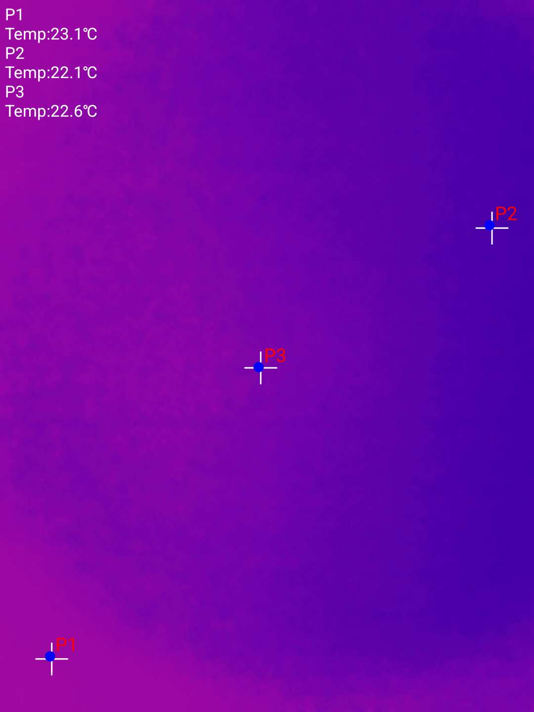

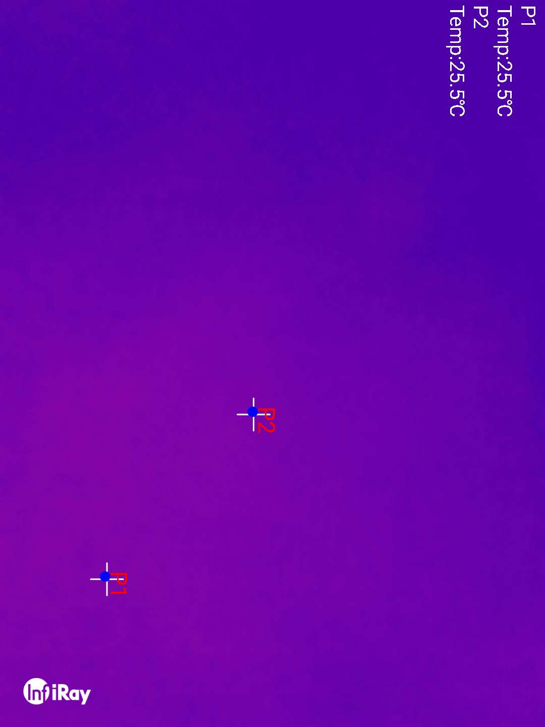

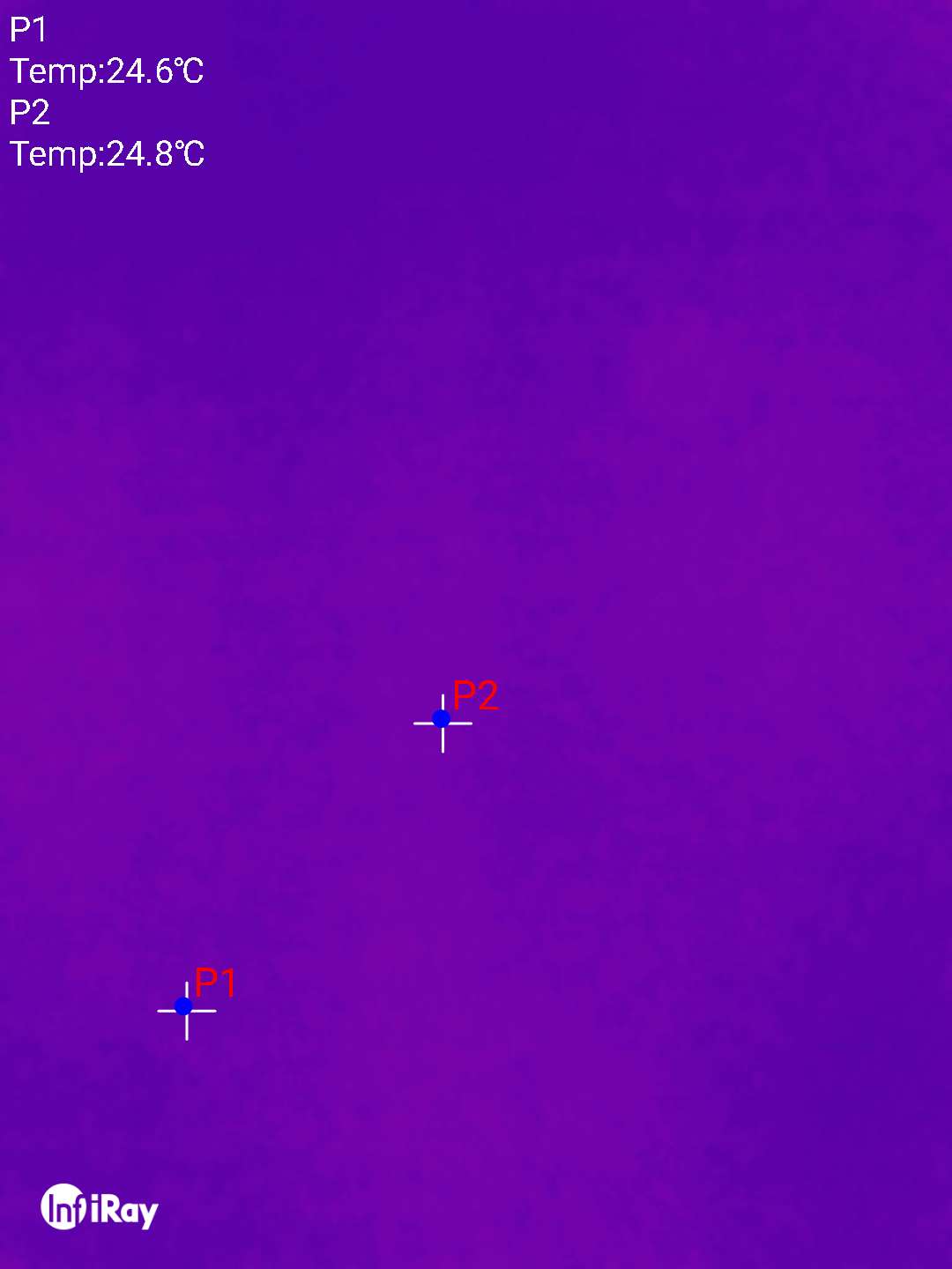

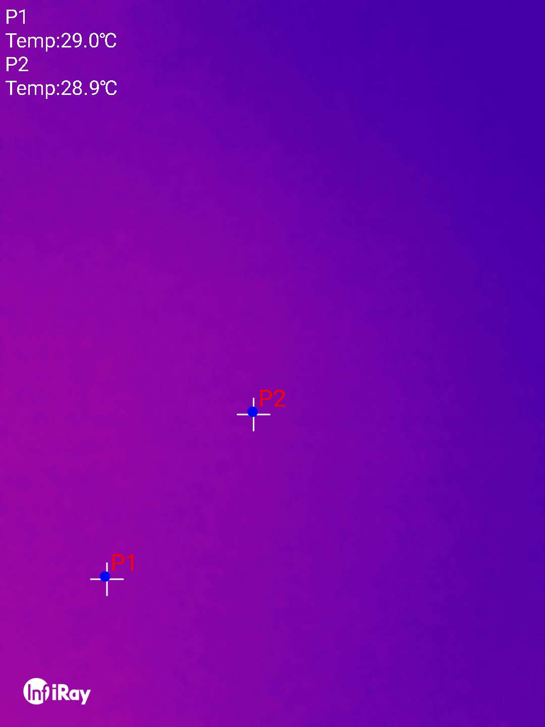

Hi. Ich hatte mir vor kurzem eine Infiray P2 Pro bestellt und war damit echt happy, bis auf dass der USB-Port etwas gewackelt hat. Das hat mich so sehr genervt, dass ich die Kamera zurückgegeben und mir später eine neue bestellt habe. Beim neuen Modell allerdings ist mir aufgefallen, dass die thermische Abbildung einen farbigen Schleier hat, egal in welche Richtung die Kamera zeigt. Überall wird das Bild von einem sichelförmigen Schleier überlagert.
Auf dem angehängten Bild richte ich sie gerade auf meine Zimmerdecke, die eigentlich gleichförmig temperiert ist.
Ich kann mich daran erinnern, dass ich beim letzten Modell ziemlich begeistert von der Sensorqualität war. Fast kein Rauschen und kein Farbschleier. Wirklich zufrieden bin ich damit jetzt nicht und ich gedenke, das Modell ebenfalls umzutauschen. Aber ist das irgendwie normal bei den Infiray P2 Pro oder habe ich hier einfach nur ein Montagsmodell erwischt? Wie performen eure Modelle so?
lg Paul
OP
Also bei der Infiray P2 Pro ist alle paar Sekunden ein mechanisches Klackern zu hören, währen dem das Bild kurz ruckelt. Ich hätte auch erwartet, dass hier der Abgleich stattfindet.
Ich kann mich auch daran erinnern, dass sich bei jedem Klackern das Bild minimal verändert hat. Bei dem jetzigen Exemplar ändert sich das Bild gar nicht. Vielleicht funktioniert hier der Abgleich einfach nicht?
OP
Der Freundliche Mitarbeiter vom Eleshop sagt hierzu übrigens folgendes: "Der Shutter korrigiert diese Art von Fehlern nicht vollständig. Das hat mit der Objektivqualität und der Ausrichtung des Objektivs zu tun. Wir haben keine Kamera unter 5000 € gefunden, bei der dieses Problem nicht auftritt.". Ist es jetzt pures Glück, ob die Infiray P2 Pro, die ich kaufen werde, einen vernünftigen Abgleich hinbekommt oder nicht?
Einige scheinen es ja perfekt hinzukriegen, andere wiederum nicht.
