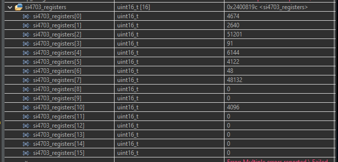

bis auf RDS und halt Channel auslesen funktioniert alles. RDS kommt später, wenn ich endlich die Senderfrequenz auslesen kann. Im Debugger lese ich immer eine 0 aus dem Register READCHAN des SI4703, nach erfolgreichem SEEK.
Alles andere wie Volume, Seek Up/Down funktioniert tadellos. Hat einer eine Tip, woran es liegt?? Controller ist ein STM32F407
Gruß Sascha
OP Persönliche Seite #7472787
Wie immer saß das Problem vor dem Rechner:
In der Routine savesi4703_registers hatte ich 32 Bytes geschrieben und somit wohl einiges überschrieben. Nun mit 12 Bytes geht es. Witzig jedoch, das Seek Volume einstellen geklappt hat.
