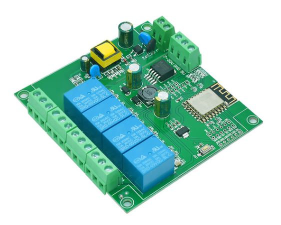

von Max M. (ulfkotte_17)
Als controller ist ein 5 eur "esp8266 relais board" vorgesehen. Dieses
hat 4 potentialgetrennte relais und der esp kann über wifi sowohl den
shelly abfragen (funktioniert) wie auch den wetterbericht holen (nicht
probiert).
Kann über 240V AC doer 24V DC versorgt werden und hat die I2C pins für
den INA226 herausgeführt.
Ein softanlauf des WR über einen 10 ohm R und eingenes relais ist damit
auch machbar, eine netztrennung des WR auch. Abgesichert würde das ganze
mit eigenem eigenen 3A sicherungsautomat.

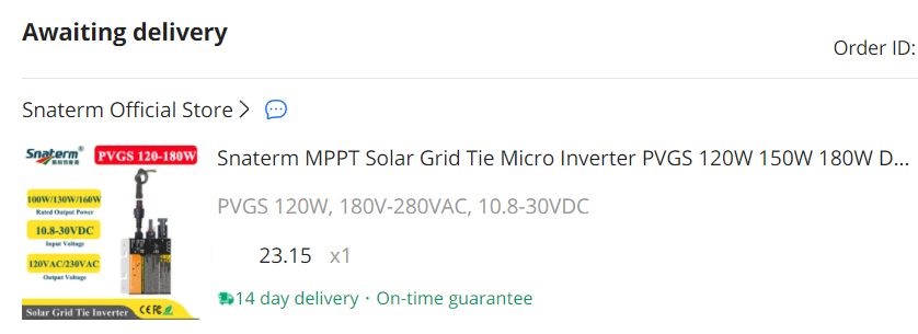

von Michael B. (laberkopp)
Max M. schrieb:
> Ein WR (typ Y&H 150W, 20V - 30V)
Y&H ist ein HÄNDLER der viele unterschiedliche Wechselrichter verkauft.
Ein Link wäre vernünftig gewesen, damit man nicht raten muss, welchen du
meinst. Vielleicht:
https://www.amazon.de/dp/B08CH6VHRX/
Der WR ist nicht für den Anschluss an einen Akku (Spannungsquelle)
vorgesehenen, sondern an ein Solarmodul (Stromquelle).
Dein ganzes Konzept ist unsinnig.
Bauform B. schrieb:
> https://www.dwd.de/DE/leistungen/met_verfahren_mosmix/met_verfahren_mosmix.html
> Da wird eigentlich alles erklärt.
TY. Bin am durchlesen.
Gibts denn eine standortliste lat/lon?
Ich sehe nur messwerte aber keine voraussagen?
> vorgesehenen,
Ist die 150W variante von dem, und der scheint an 24V blei zu laufen.
Kostet nur $23, ist mir ein test wert.
Wieder kein Link.
Rotzfaul, selbstüberschätzt, merkbefreit.
Mach nur.
Max M. schrieb:
> Einspeisen nur wenn der wetterbericht sagt man kann das innerhalb
> 24h nachladen.
Oder wenn der akku voll ist natürlich. Dann alles einspeisen.
Michael B. schrieb:
> Wieder kein Link.
Der faule typ bis du. Such das gefälligst selber.
https://www.aliexpress.com/item/1005003980007227.html
Hmm,
Laut Abbildung Anbieter Snaterm und nicht Y&H, 100/130/160W rated power,
nicht 150W,
und 10.5-30V statt behaupteten 20-30V,
offenkundig findest du arroganter Rotzlöffel dein eigenes Produkt nicht
mehr.
Viel Spass noch im Restleben.
