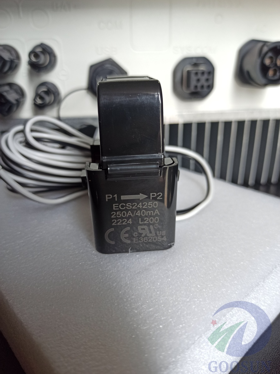

Bei einer Installation müsste ich 2 Smart Meter (Eastron SDM630CT) anschliessen, jedoch habe ich nur Platz für einen Satz Stromwandler.
Nun hab ich gelesen dass es theoretisch möglich ist, dies so umzusetzen, wenn ich den 2ten Meter dann aber parallel beschalte mit den Wandlern, hab ich komplett verfälschte Werte.
Muss ich die Wandler evtl. in Serien beschalten anstatt Parallel, oder muss ich dann in der Konfiguration bei den Wandlervorgaben etwas verändern.
Die Stromwandler sind 250A / 40ma.
Den Wandler Sekundärstrom Vorgabe von ct2 0,04A kann ich im Meter auch nicht ändern, sondern ist fix vorgegeben.
Daten die ich evtl. ändern kann wäre: set ct1 (250 voreingestellt), Sekundärspannung - Pt2 (400 voreingestellt), pt rate (0001 voreingestellt)

#7472796
Ich A. schrieb:
Und doch ist es gang und gäbe, Messgeräte in Reihe an einen Satz CT Wandler zu klemmen
Das würde die Bürdespannung am Wandler verdoppeln, und damit den rücktransformierten Spannungsabfall, wobei die Burde schon im Normalbetrieb klugerweise so ausgelegt ist, dass der Wandler gerade noch nicht so weit in Sättigung geht, dass das Messergebnis unzulässig viel durch die durch Sättigung hervorgerufene Unlinearität beeinflusst wird, aber Überstrom (Kurzschlussstrom bis die Sicherung auslöst) in der Sekundärspannung absichtlich durch den Sättigungseffekt begrenzt wird, damit man sekundär nicht mit aberwitzig hohen Spannungen kalkulieren muss.
Beispiel 16A Wandler liefert 1Vrms an 100 Ohm Bürde würde bei 6000A Kurzschlusstrom bis zum Auslösen der Sicherung ohne Sättigungseffekt 375V liefern an 100 Ohm macht 1.4kW. Da nimmt man lieber einen kern der bei 10V dicht macht.
Und parallel geht gar nicht weil der Strom sich ungleich durch 2 teilt.
OP #7472812
Wir haben 3 Growatt Wechselrichter, mit Einspeisebegrenzung und einen Hybrid Wechselrichter. Für die Einspeisebegrenzung brauche ich einen Meter, und für den Hybrid einen Meter, beide sind Master, der SDM630 der verpflichtend ist, ist ein Slave. Somit eben die 2 Meter, evtl. könnte ich ein Modbus Gateway verwenden um 2 Master an einen Slave zu hängen, aber die Eastron Meter sind schon vor Ort.
Ein Foto des Stromwandlers ist im Anhang.
Bei der Bürde verstehe ich nur Bahnhof, sollten die Stormwandler mit den Zählern funktionieren? Muss ich in den Einstellungen am Meter noch etwas anpassen wenn ich sie in Serie schalte?
#7472867
Ernsthaft 250A ? Welches Atomkraftwerk besitzt du ? Kein Wunder, dass der gross ist.
Bürde ist der Belastungswiderstand des Stromwandeltrafos, damit aus dem Strom eine messbare Spannung wird. Stromwandeltrafos dürfen nicht ohne Bürde betrieben werden, sie gehen sonst kaputt.
