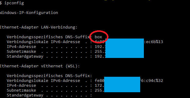

Ich habe seit einigen Tagen einen neuen Internetprovider mit neuem Router für's Heimnetz,
Das hat Auswirkungen auf eines meiner Arudino-Projekte. Der Arduino öffnet einen http-server und dank "ESP8266mDNS.h" konnte ich bisher mittels <hostname>.local auf dieses interface zugreifen.
mDNS scheint vom neuen Router nicht mehr unterstützt zu werden. Wireshark erkennt zwar die Query-Pakete an das lokale Netzwerk, aber es sieht keine Antwort.
Jetzt habe ich gesehen, dass der Router aber offenbar einen dns-suffix vergibt. Und siehe da, unter <hostname>.box lässt sich mein lokaler server finden.
Es ist ganz praktisch, das Gerät ohne IP-Adresse ansprechen zu können. Aber meine Frage wäre jetzt: Ist es für den Arduino irgendwie programmatisch möglich, diesen dns-suffix in Erfahrung zu bringen - so wie das im Windows ja auch klappt?
Ich hab auf dem web-interface einen "Neustarten"-button und ich kann ja nicht garantieren dass die IP dabei gleich bleibt. Trotzdem würde ich mittels browser-forwarding gerne wieder auf das http-interface des neugestarteten Arduinos zurückgeschickt werden.
#7473351
Es würde mich wundern, wenn dieser nicht in dem DHCP response drinsteht, der dem Arduino die IP Adresse zugeteilt hat. Am einfachsten mal einen Packet capture machen während du deinen Arduino startest und diesen mit Wireshark auf DHCP filtern.
Bei AVM routern kann man den Mitschnitt direkt mittels router machen: https://www.schieb.de/fritzbox-packet-sniffer-die-versteckte-schnuffel-funktion-der-avm-router
