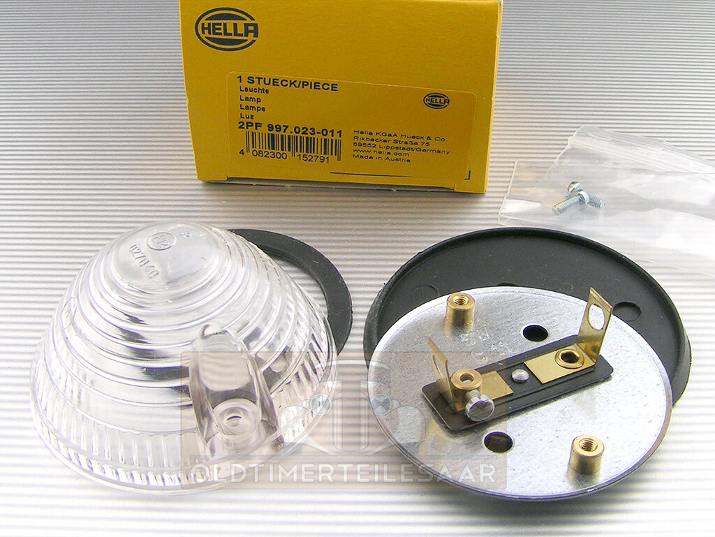

Hi, Vielleicht eine dumme Frage, aber wie macht man hier am besten die Kabel fest ohne zum Löteisen greifen zu müssen? Es handelt sich um folgende Positionsleuchte: Hella 2PF 997 023-011

Danke! Ich hatte überlegt, die Leuchte für einen Anhänger anzuschaffen. Die Montage erfolgt hier allerdings auf Kunststoff, daher habe ich nur durch die Montage leider keinen Masseschluss. Gibt es alternative Montagevorschläge oder sollte ich doch ein anderes Modell nehmen? Von den Abmessungen wäre die halt perfekt.

Es wäre nicht so schwer, an ein Kabel einen Ringkabelschuh zu crimpen und den beim Zusammenbau auf das Gewinde einer der Plastikdeckelbefestigungsgewinde zu legen, oder gar ein extra Loch mit einer Extra Schraube nur für diesen Ringkabelschuh in den Boden zu machen.
Löten würde ich sein lassen.

Es gibt auch Ziehnieten mit 6,3mm Zunge als Erdungspunkt. Wenn der Reflektor nicht bloß aus Trompetenblech ist, ist das eine sehr gute Lösung. Am Niet ist ein Dorn, der seitlich als Keil ins Loch mit hineingezogen wird. So hat man einen Verdrehschutz und gleichzeitig eine sichere Kontaktierung selbst bei problematischen Oberflächenbeschichtungen wie Emaillie, Eloxal oder Pulverbeschichtungen. https://www.tme.eu/de/details/387811.60/pcb-lotanschlusse/vogt/
