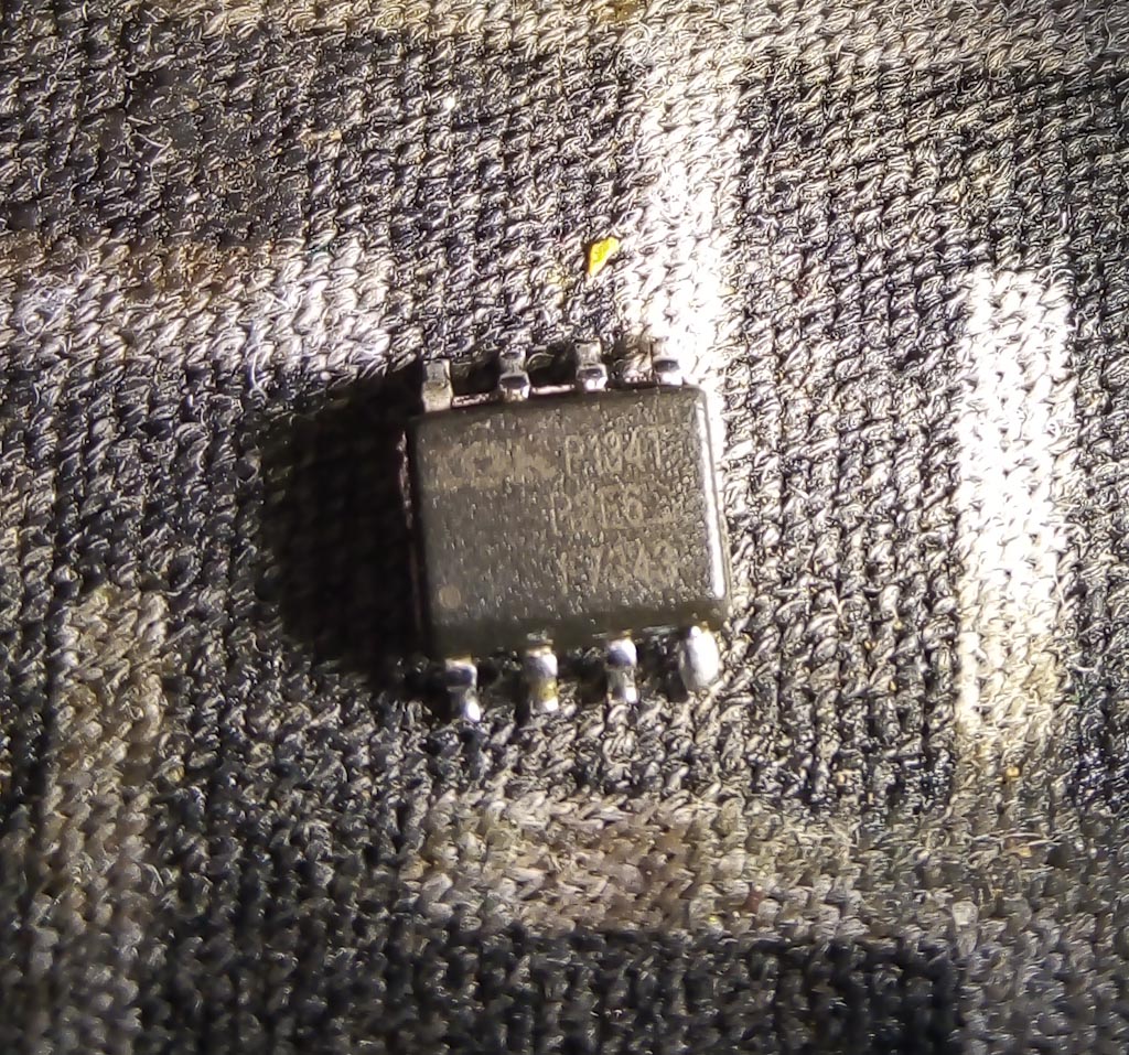

In der Verstärkersektion eines Bowers & Wilkins Zeppelin Air ist dieses
SO8 Bauteil vermutlich defekt und ebenso vermutlich ein MosFet von
International Rectifier. Doch welcher ? IRFP134 hab ich nicht gefunden.
Bilder bekomme ich heute irgendwie nicht hin.
Aufschrift:
IOR P134T
R2E6
F7343
Danke !
von Daniel P. (kenny123)
Hi!
IRF7343
Erste Zeile DATE CODE.
Zweite Zeile LOT CODE.
Dritte Zeile PART NUMBER.
Steht so in den meisten Datasheets drinnen.
Lg Daniel
von Thomas W. (goaty)
Ah, vielen Dank, ich schau immer die erste Zeile zuerst.
Super !
