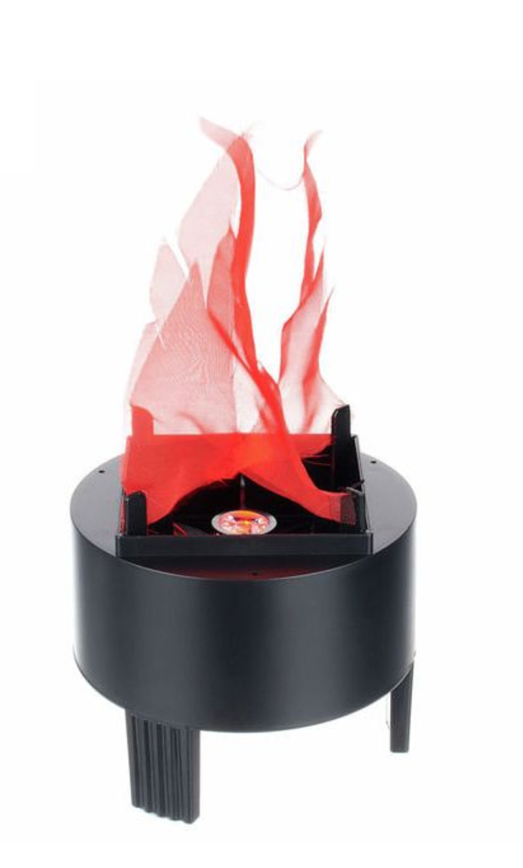

von Frank O. (fop)
Andere lösen das Problem, indem sie ein Läppchen anstrahlen und im
Luftstrom eines Lüfters flattern lassen.

Eine leisere Variante ohne Lüfter ist die Pendelachsenkerze. Da wird
einfach ein weißes Stück Plastik mit einer gelben LED angestrahlt und
pendelt hin und her (wie bei einer Winkekatze). Das sieht sogar
erstaunlich echt aus.
